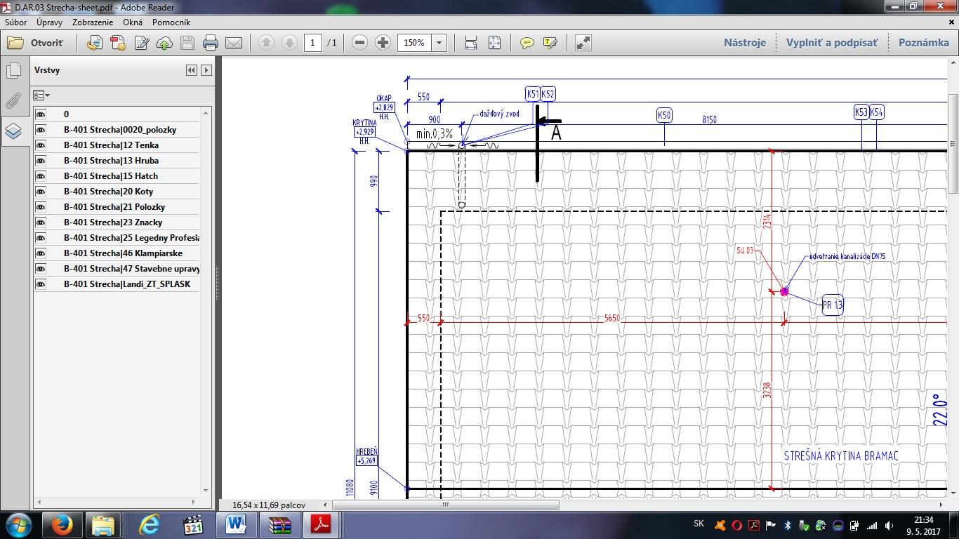

@stowasser Fuha, taketo teplotne rekordy by som nečakala.....no tych 27 neni bohvie čo. A ja už som sa tešila, že ext.zaluzie mozem zrusiť. No máme dve okná 3,5m x 2,735m na východe a druhé čistý juh, čiže by to mohlo tiez robiť problemy....Previs je dosť velký (mne sa zdal až moc) - prikladám foto projektu. Uz v apríli dnu skoro nesvietilo slnko - len kúsok na podlahe svietilo. Ale s tým januárom ste ma prekvapili. @jozopan Vy podobnú skúsenosť na jar/jesen nemáte???

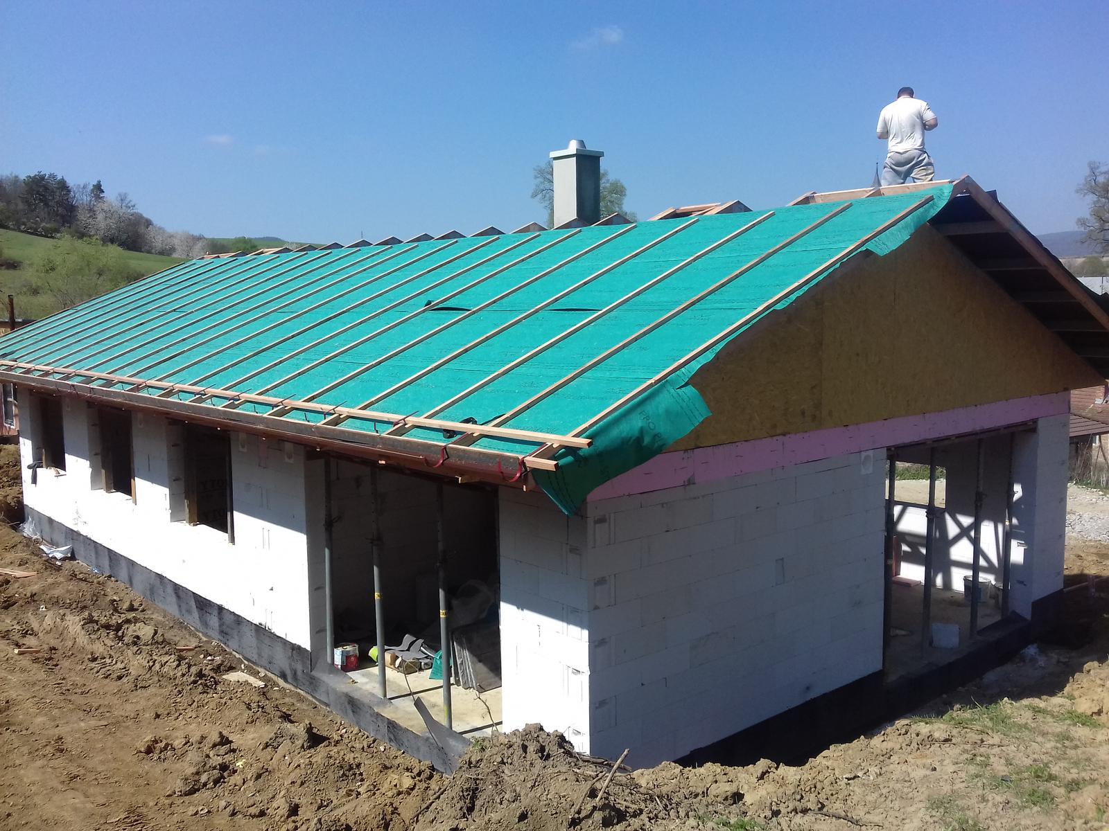

Fotka stavby je 10.april 17:45 a teda moc slnka tam nebolo aj ked bolo navečer a slnko nizko.
