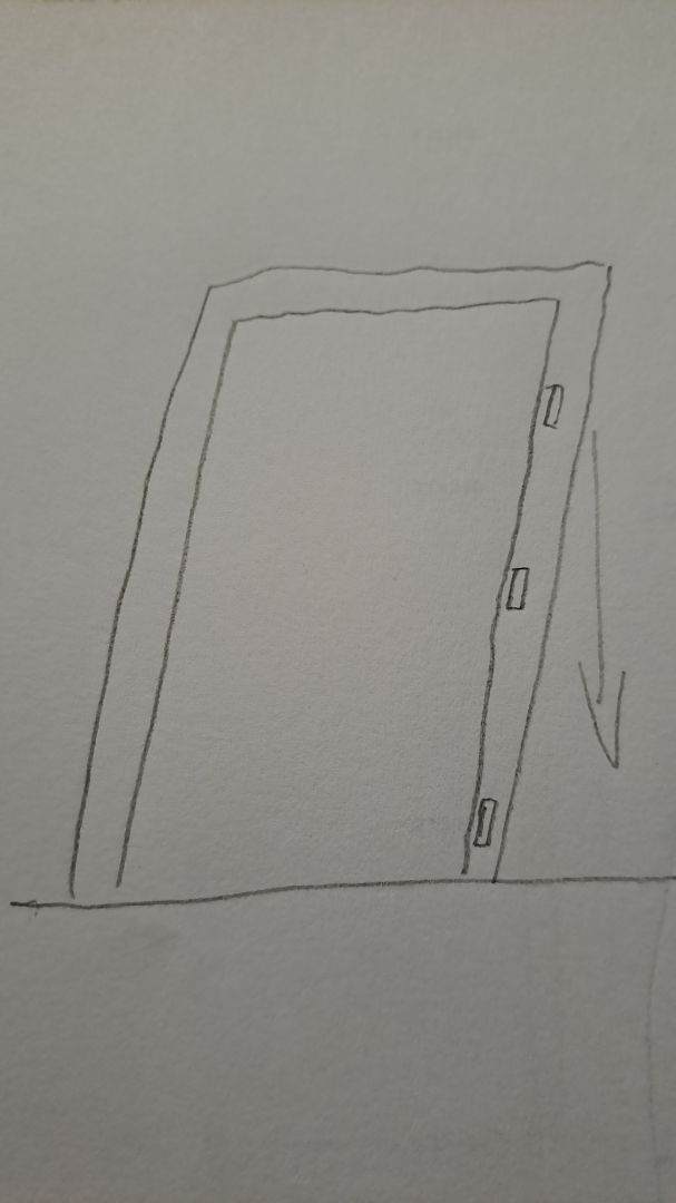

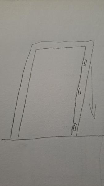

Tiez si myslim ze jeden pant je viac vutoceny ako druhy a vtedy to pnutie pohne zarubnou
Vdaka za rady. Skusal som nastavit, ale samotne zarubne su osadene krivo - panty nie su zvisle pod sebou. Prilozil som obrazok - samozrejme prehnane - je tam cca 1cm odchylka od zvislosti. V tom smere sa nedaju nastavovat. Asi mi zotava uz iba komplet demontaz a vymena.
