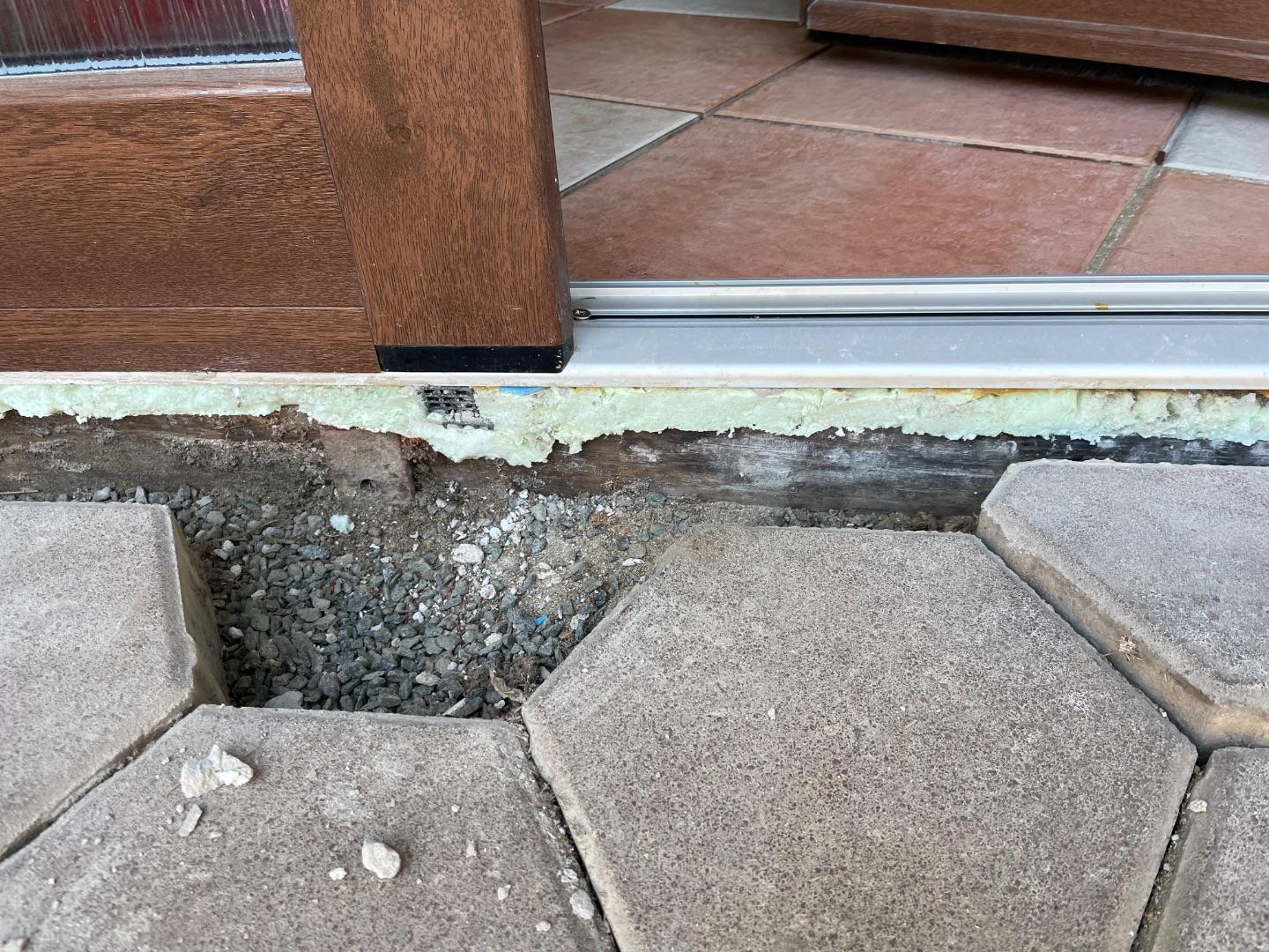

Dobry den, prosim o radu ako by ste riesili prerobenie zatesnenia pod prahom vchodovych dveri momentalne je tam pena a doska, ale prah sa hybe a podfukuje pod neho v zime, prikladam fotku. Dakujem.

@skater112 Dvere su osadene na drevenej forsni?A 2cm medzera je vyplnena pur penou? Ak je to tak,vyhod to prec,drevo casom zhnije a problemov bude viac. Zabetonuj prechod alebo vloz daky prefabrikat,zaizoluj eps polystyrenom,obloz nopovou folioupoloz zamkovu dlazbu.

@skater112 ak ti to teda nevyriesili purenitom tak penu drevo von, natlacit tam beton.

@skater112 ziadne EPS tam nepatri. treba tam napasovat purenit, alebo ytong. Beton je posledna moznost.

@rapidek ano mas pravdu,technicke oznacenie je xps,myslel som tvrdeny,vode odolny " Polystyren"

@hilux toto bude pruzit aj na xpsku to chce pevnejsie riesenie.

@sousedekovci89 S tym suhlasim,moja myslienka bola odizolovat novy beton, pod prahom...

@hilux jaaj uz som pochopil mne to vyznelo akoby pod prah, moja chyba 🙂
