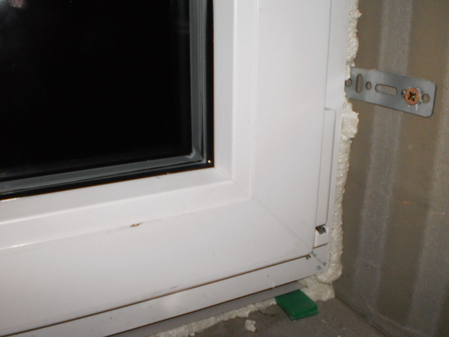

@petersd Pozrel som si fotky zo stavby a ani mne nedávali na spodok okien kotvy. Po bokoch dávali 3 a hore 2, pri širších oknách 3. Na spodku sú len podložky na vyrovnanie výšky. @domnakopci15 Keď je to stará omietka a drží na murive, tak by som to neriešil. Aj tak ti asi dali nejaké kotvy, a tie sa uchytávajú do ostenia, nie do omietky - pozri si moje fotky a porovnaj, ako to tebe kotvili. To okno ti nevypadne, ani sa neposunie dole. Pokiaľ to je jediný dôvod, že to chceš premontovať, tak to nerob, už to nechaj tak. Stále ale nechápem, ako vyriešiš prekrytie medzere medzi oknom a ostením. Keby bolo okno vsadené viac dnu, tak sa omietne ostenie. Ale takto, ak som správne pochopil, máš okno zarovno fasády.
