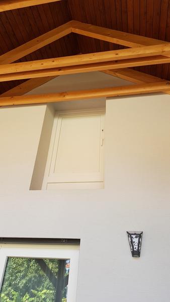

Tiez som z toho jelen. Ale myslite nieco taketo? @tinnko @jan45 Mame take na vyleze na povalu. Nezateplenu..

@bovary @bovary ano..take cosi, s tym zo to bude iba v pojde ukryte

Tepelnoizolačné vlastnosti medzi sklom a hladkým sendvičovým panelom z XPS materiálu pokrytý PVC doskou sú veľmi porovnateľné. Skôr by som sa sústredil na ďalšie vlastnosti - presvetlenie, možné rozbitie, prehrievanie, vandalizmus, cena a podobne.
@tinnko myslim ze su. Ale u nas je to zanedbatelne. Je tam studena pochodzna povala. K tymto som nemala papier ako k oknam. Dohodili nam to do objednavky...
