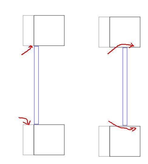

Cafte, v projekte je osadenie okna v strede muriva, co po zatepleni bude dost hlboko. Chcem to dat na kraj muriva, udajne to eliminuje aj tepelny most. Je to pravda? Samozrejme otvor bude este oblozeny XPS
Ahoj, urcite okno licuj so stenou, obr.c.1. Z tepelnotechnickeho hladiska, ale aj z pohladu "normalnych" exterier.parapetov.
hrubku muriva a zateplenia neuvadzas, ale dnes sa skor okna predsadzaju pred mur (ciastocne i uplne)... xps na ostenie je hovadina, jeho udavany ucel bol mnohokrat vyvrateny aj tu na fore, ale tak kazdemu co jeho jest..
@kejsix ano, zachytil som tie info o XPS, jedni tvrdia to, ini ono. A ked sa obcas pristavim pri stavbach na obcumovanie, kazdy to ma inac. To finalne prevedenie este dostudujem. Prave citam toto: https://raciodom.blogspot.com/2015/08... murivo je 300. Dam okna s hranou muriva
@tomik25 pozor na to, ostenie nemá technologicky ideálne riešené. môže to po čase najmä v horných rohoch okna vypraskať.
