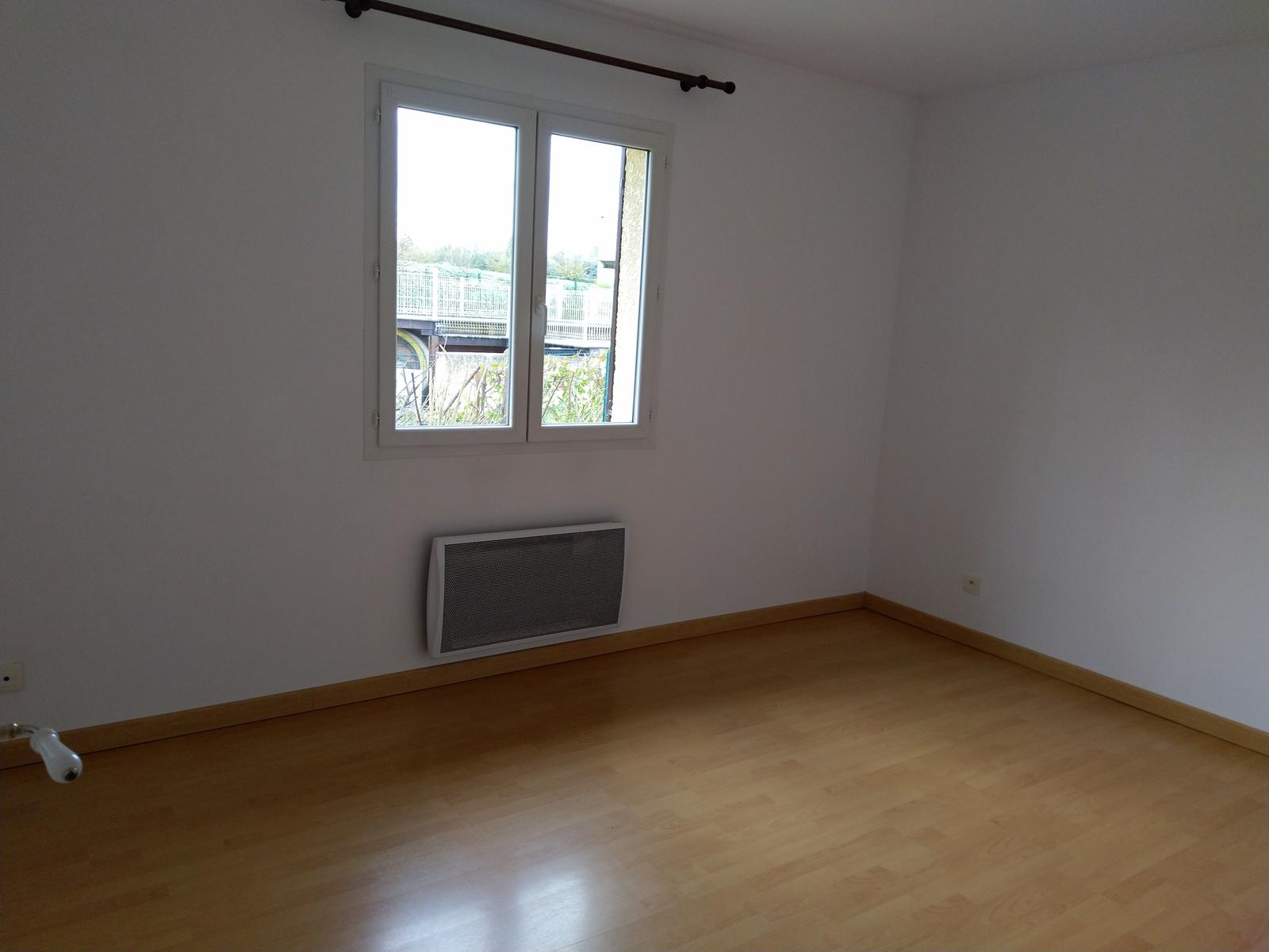

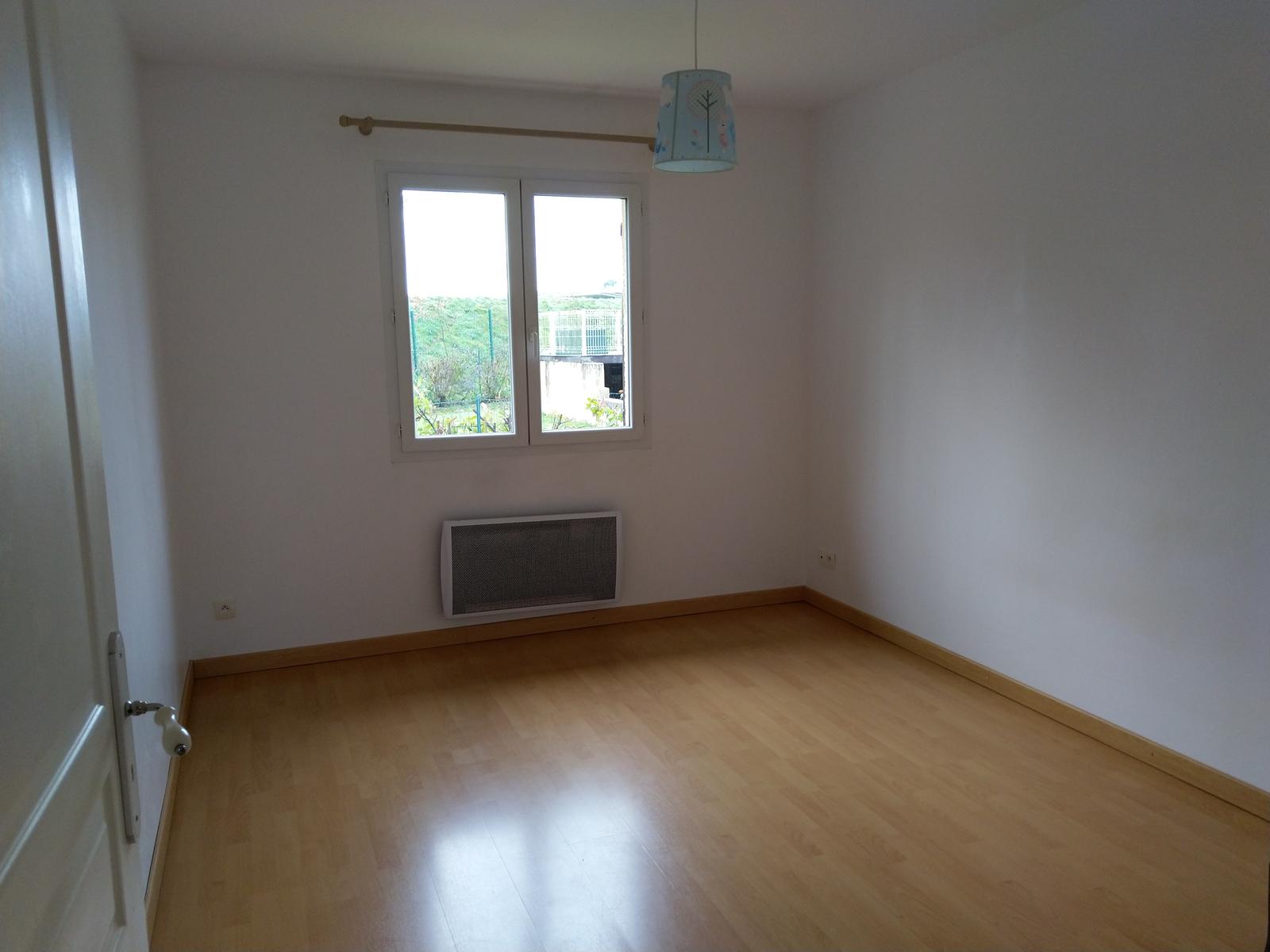

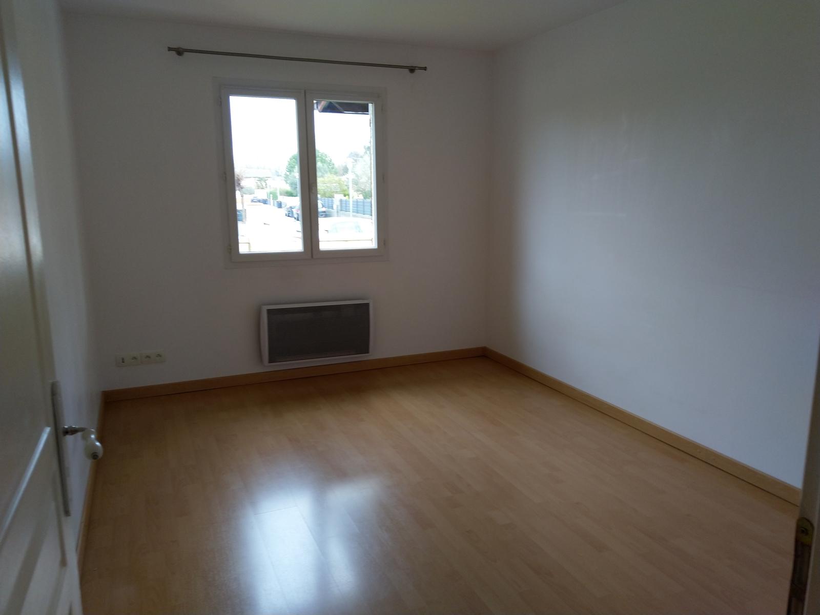

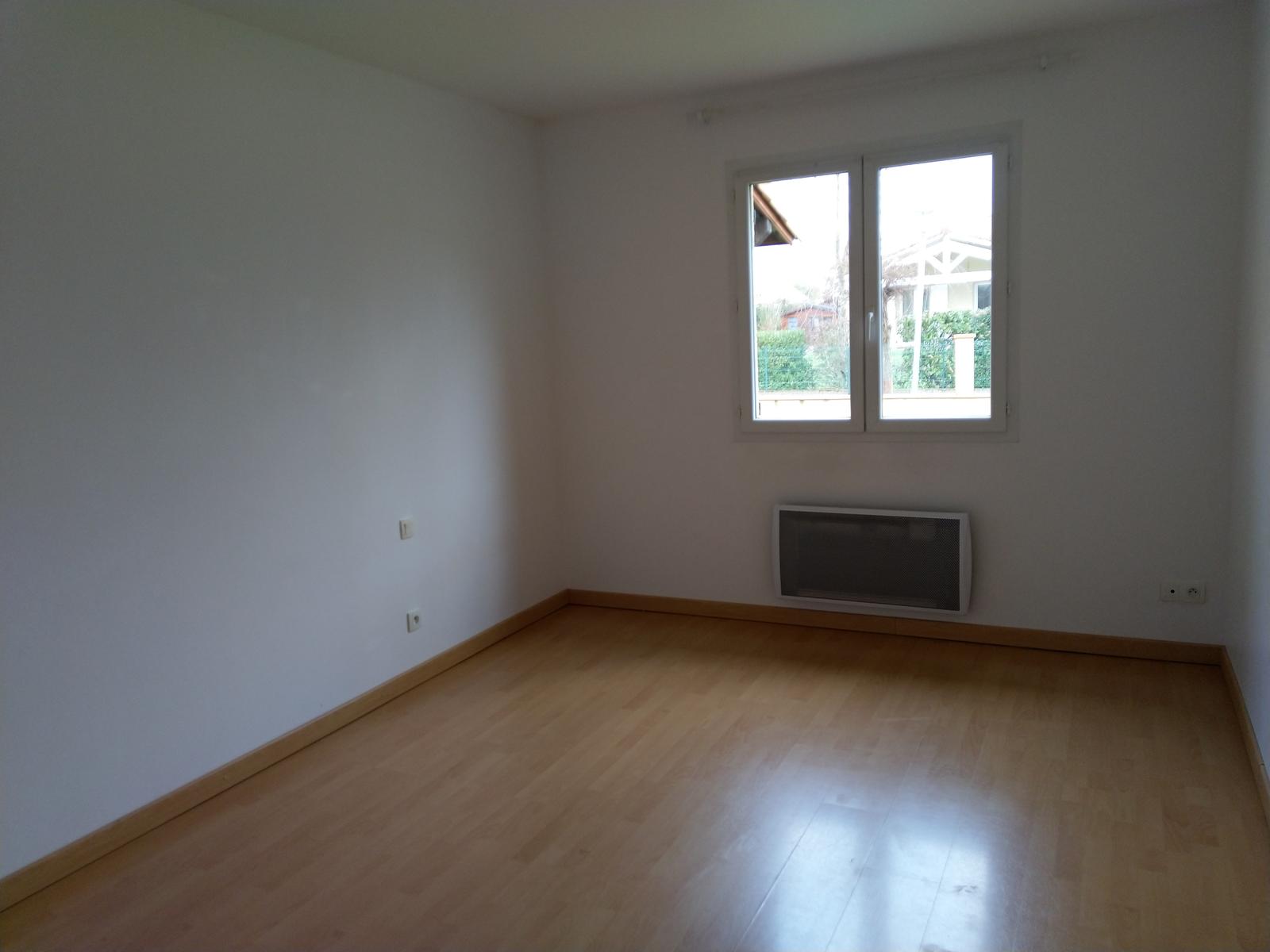

Ahoj, izby 4x3. Okna 120x125. Ale tu je to standard. Prva a druha juh. Tretia a stvrta sever. Prva okno na dlhsej strane izby. Predtym v byvaniach bolo to iste, nejak som si navsimala strany a nepozastavovala nad velkostou. Proste, standard. Teraz v nasom dome mame 120x135, na JV. Nemam inu foto, to som fotila podlahu.

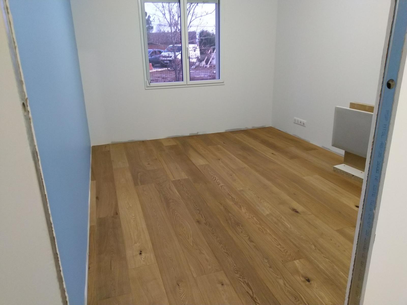

@lenkito10 skús fotografovať od okna smerom do miestnosti, automatika sa nastavuje na najsilnejšie svetlo z okna a ostatné ostáva tmavšie, tak môžme všetci porovnať reálnejšie , svetlo z foto klame ak napr. fotíš oproti slnku alebo opačne
@duzu ja len tak, na predstavivost ako vyzera okno 120 v izbe 12m2. Kolko svetla si praje, tazko veru zachytit fotkou. Mame dvojkridlove, otvorene na vetracku, ale vy mate vsetci rekuperaciu tak neotvarate 🤓
