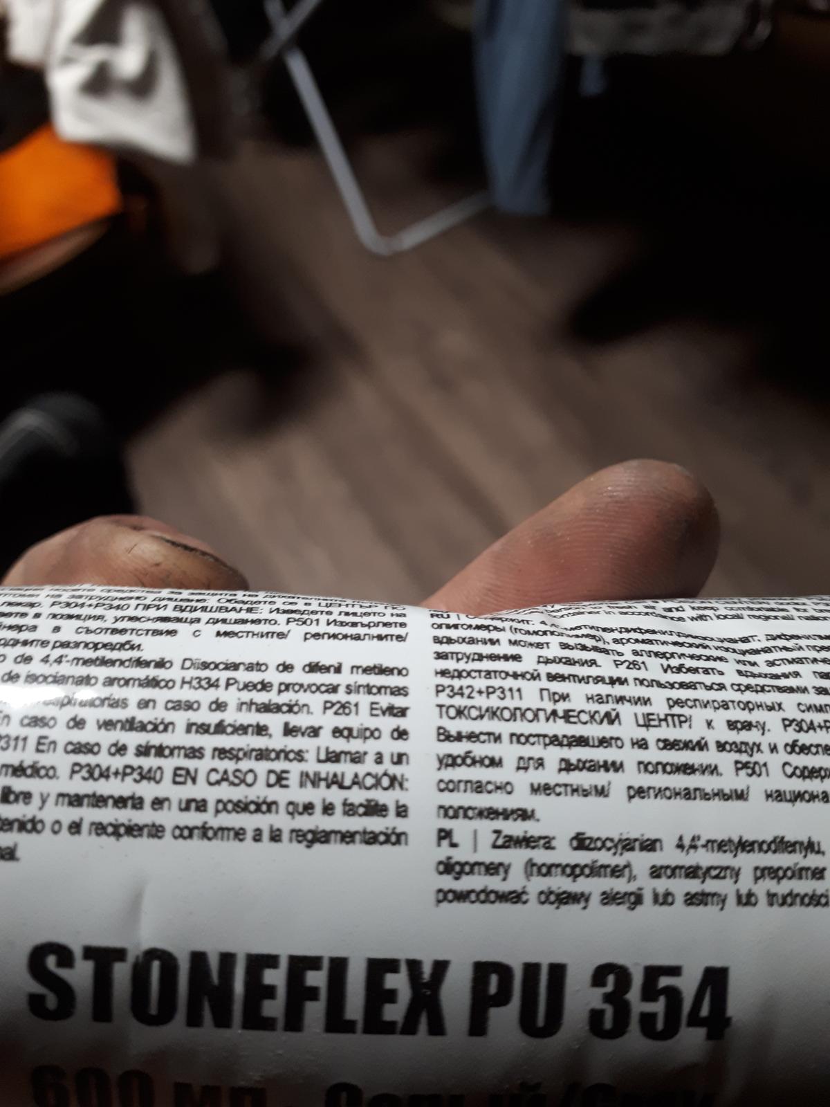

Konštrukčné polyuretanove lepidlo!A aj neutralny silikon je lepší jak mamut,epoxy,atd.Musí bit pružný!
A čo do rohoh navrtat a zapustenou hlavou male nerezove šróby!?
@kawasaki737 Konstrukce PU lepidlo je pruzne ? Mam dva a obidva su po zaschunti tvrde ako kamen :)
@majkoj neviem aky máš!Ja používam velké salámi lebo ztoho potrebujeme vela.Ale je dostatočne pružný neboj.Používa sa aj v automobilkách,a mmy používame na lepenie plechov v vzduchotechnike !Aj flexkleber je kamen tvrdé a ajtak je flexibilné ,dostatočne! Neboj, funguje to! 😉
@kawasaki737
Mamut a neodlepis 😀😀 no moj muz a svagrovia tym lepia a nejde to ani odtrhnut. Dost tažko. Ale mozno aj tym ,co lepis ake materialy
@kawasaki737 nuz ukrajinske naozaj nepoznam :), mam soudal 60A, to je naozaj konstrukcne lepidlo, to tvoje je podla vyrobcu PU tmel, to je drobatko nieco ine :)
