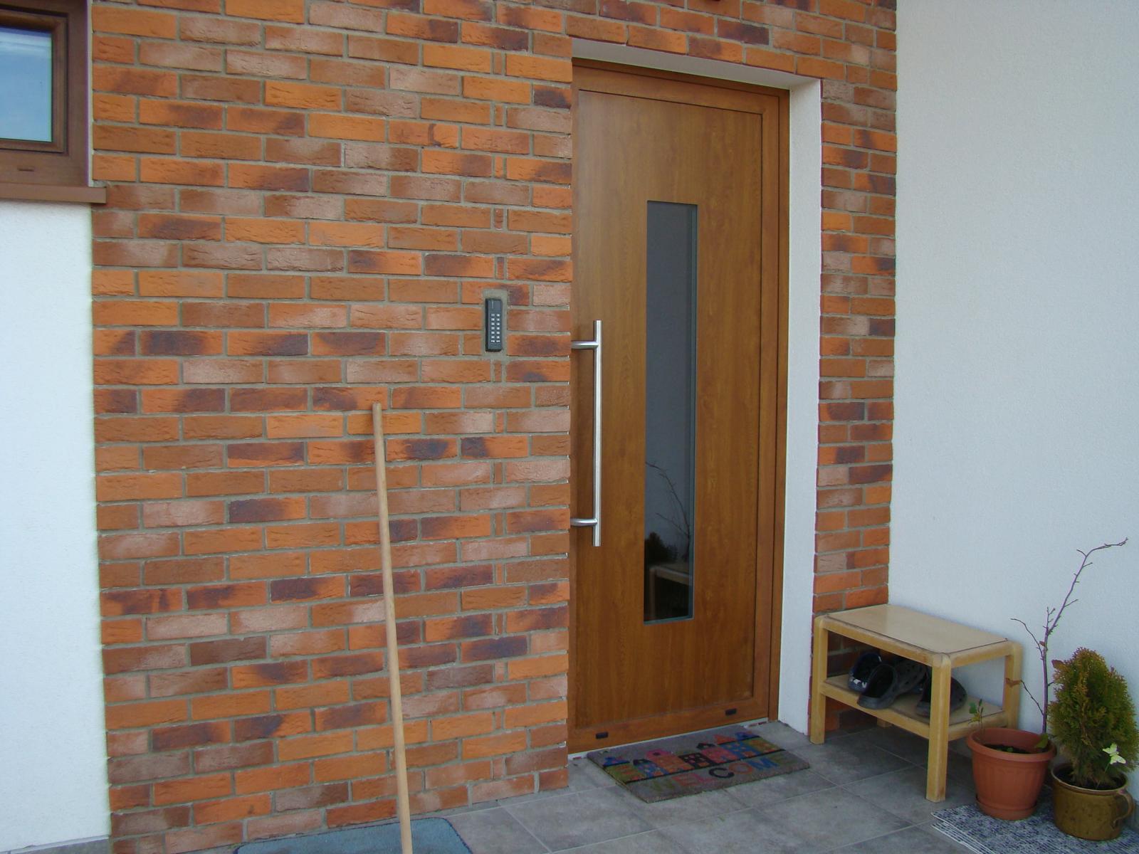

@rebecca1805 @gavaplast_vchodove_dvere Neviem, či ti to pomôže, ale ja mám výplň od Gava, presné číslo modelu si nepamätám, tuším 912. Takto to vyzerá, ale na prvý pohľad nevidíš, aké je jadro a z čoho to je. Inak rám dverí je hliník a tá výplň je HPL. Neviem, či je jadro F, to si už nepamätám, ale tá výplň stála 440 €.
@chrobak7 Jadro F dokážete rozpoznať práve pri detaile skla. Medzi sklom a HPL doskou by mala byť 3-5mm vrstva tmelu.
