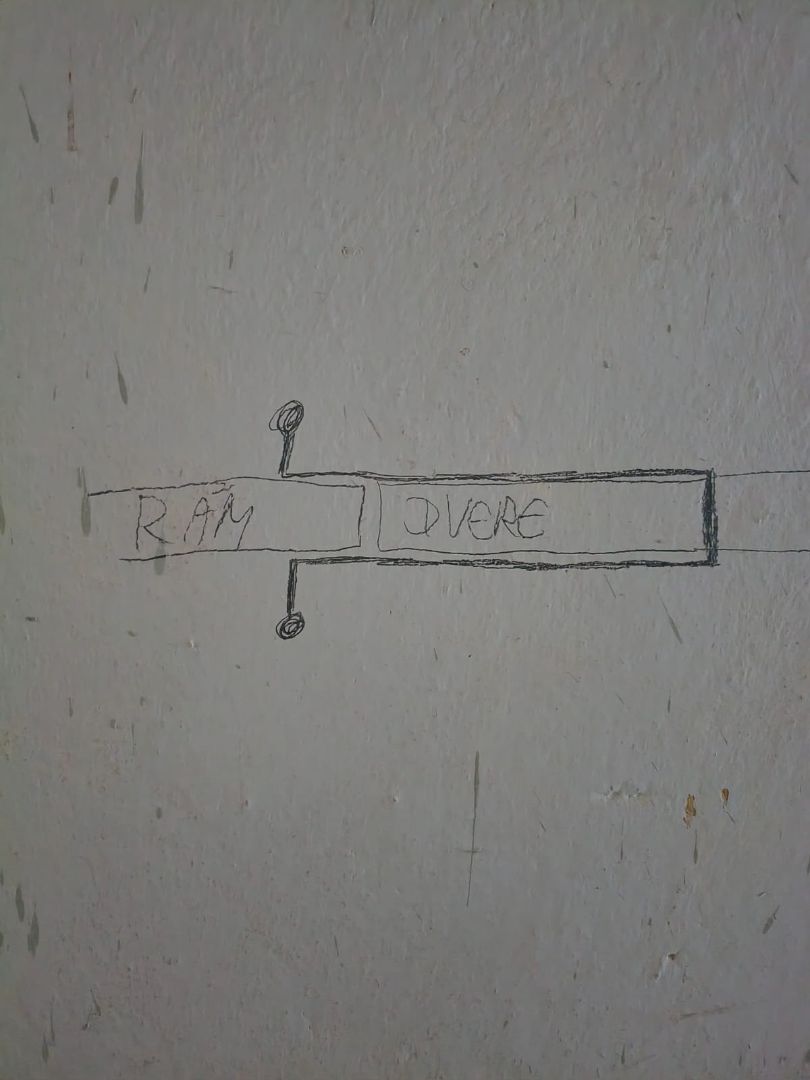

Ahoj kluci. Neviem, či už som úplný siamský buk, ale fakt neviem, pod akým pojmom hľadať závoru na bránu. Brána je ručne robená, drevená, nič zložité, proste dvere s lexanovou výplňou, ktoré sú umiestnené v ráme. No a ja hľadám nejakú (obrázok asi povie viac, je to pohľad zhora) závoru, alebo jak to mám nazvať, ktorá by prechádzala cez dvere. Dôležité je, aby to bolo z obidvoch strán, čiže len prevrtam povedzme dieru desiatku a tam bude ten otáčavý klb. Keď chcem otvoriť, dvihnem zavoru dohora, čím sa dostane mimo rám a dvere sa otvoria. Keď chcem zatvoriť, privriem dvere a závoru spustím na zarážku, čím sa dvere "pripnú" o rám. Neviem prečo, ale mám pocit, že takto to mali všetci naše dedovia a baby a dnes je zrazu problém to kupiť. Netuším pod akým pojmom to hľadať.
Skús "haspra na bránu".

@arcticcode https://nobio.sk/doplnky/22442-dverov... mozno bude aj obojstranna alebo dve prepojit

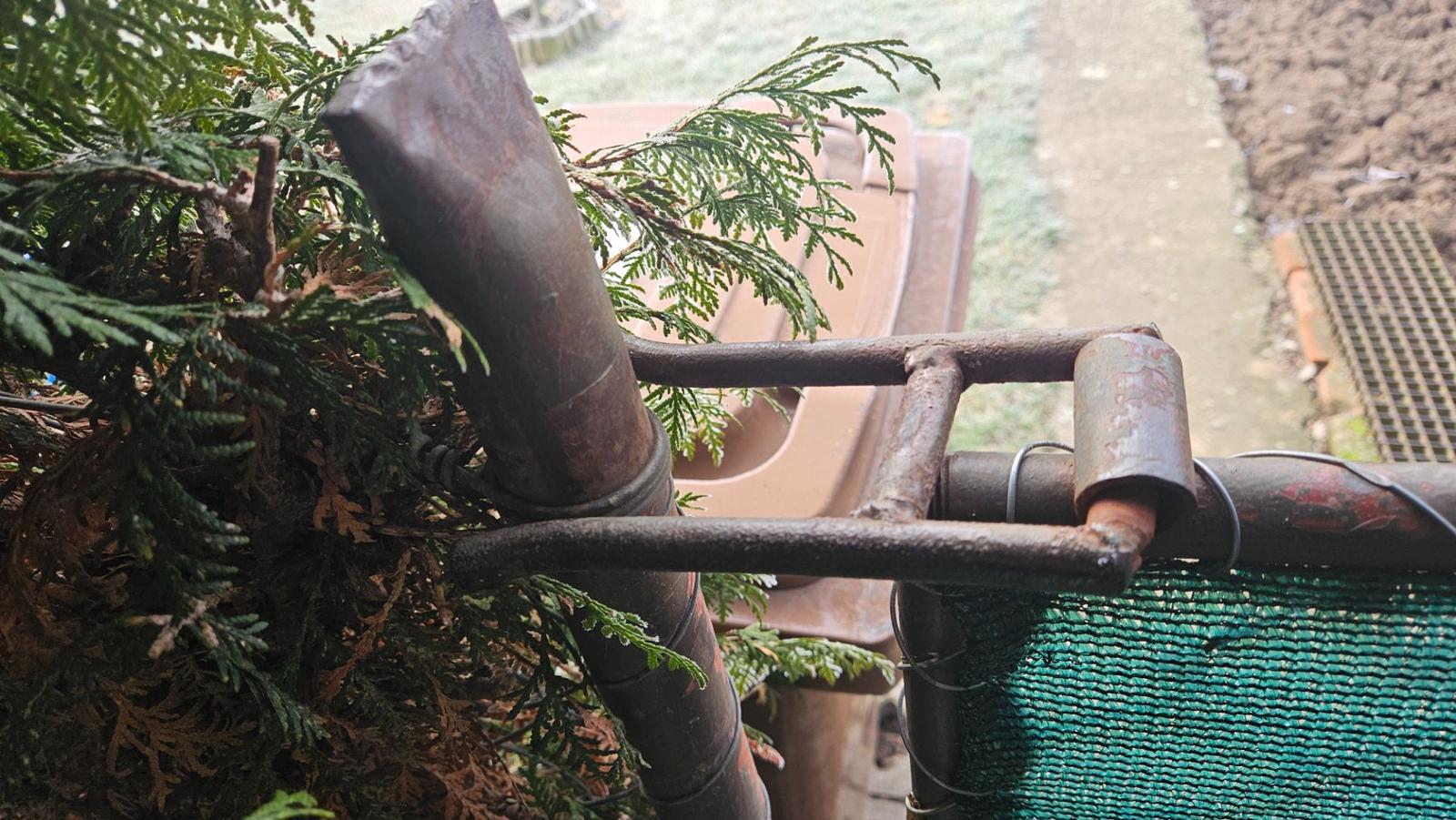

@arcticcode presne takú prehadzovaciu haspru som si vyrobil pred 15-timi rokmi z roxoru a trubky a navaril zvrchu na bráničku medzi dvorom a záhradou... Pochybujem, že sa predáva. ALe kreativite sa medze nekladú, stačí ti zverák, zváračka, kladivo a trochu železa. Čo sa zváračky týka, kúp si najlacnejší zvárací invertor, zváraciu kuklu a začni trénovať.. Určite dobudúcna neobanuješ, na dome je zváračka k nezaplateniu... A aký budeš šťastný, ked si niečo paktické vyrobíš doma sám...
Zavory neviem, ale zastrce sa normalne obojstranne robia. googli obojstranna zastrc...
Kis vacsieho jokla karbobruska vrtacka a dlhy srob s matkou. Spodnu stranu jokla odrezes prec a mas ucko a z hornej 1/3 odrezes a vzniknu na bokoch usi. Do nich dieru o mm vacsiu ako srob. Posad to zhora na branku a by cast bola na rame a cast na branke. Branu prevrtaj daj srob a mas vyklopny uzaver.

Jemu podľa jeho nákresu to, čo píše wolodymyr.

@arcticcode na niečo som náhodu narazil na youtube, asi je to to, čo potrebuješ. https://www.youtube.com/shorts/hmu4CF...
