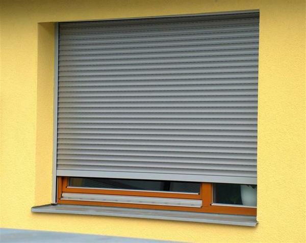

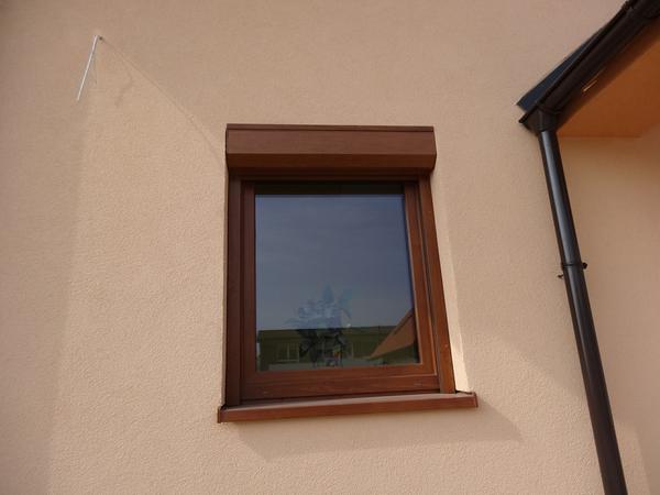

tu sú fotky roliet
Aj predokenné rolety je možné dodať v prevedení s tzv. zaomietacím boxom, čiže tzv. podomietkové. Dá sa tým ušetriť pár centimetrov, prakticky hrúbka omietky, ktorú v korozor-ovom prípade naniesli na spodnú hranu nadokenného prekladu. Úspora logicky neplatí v prípade, že sa ostenie zatepluje - polystyrénom (styrodurom). Potom má použitie podomietkovej rolety viacmenej iba estetickú výhodu.
