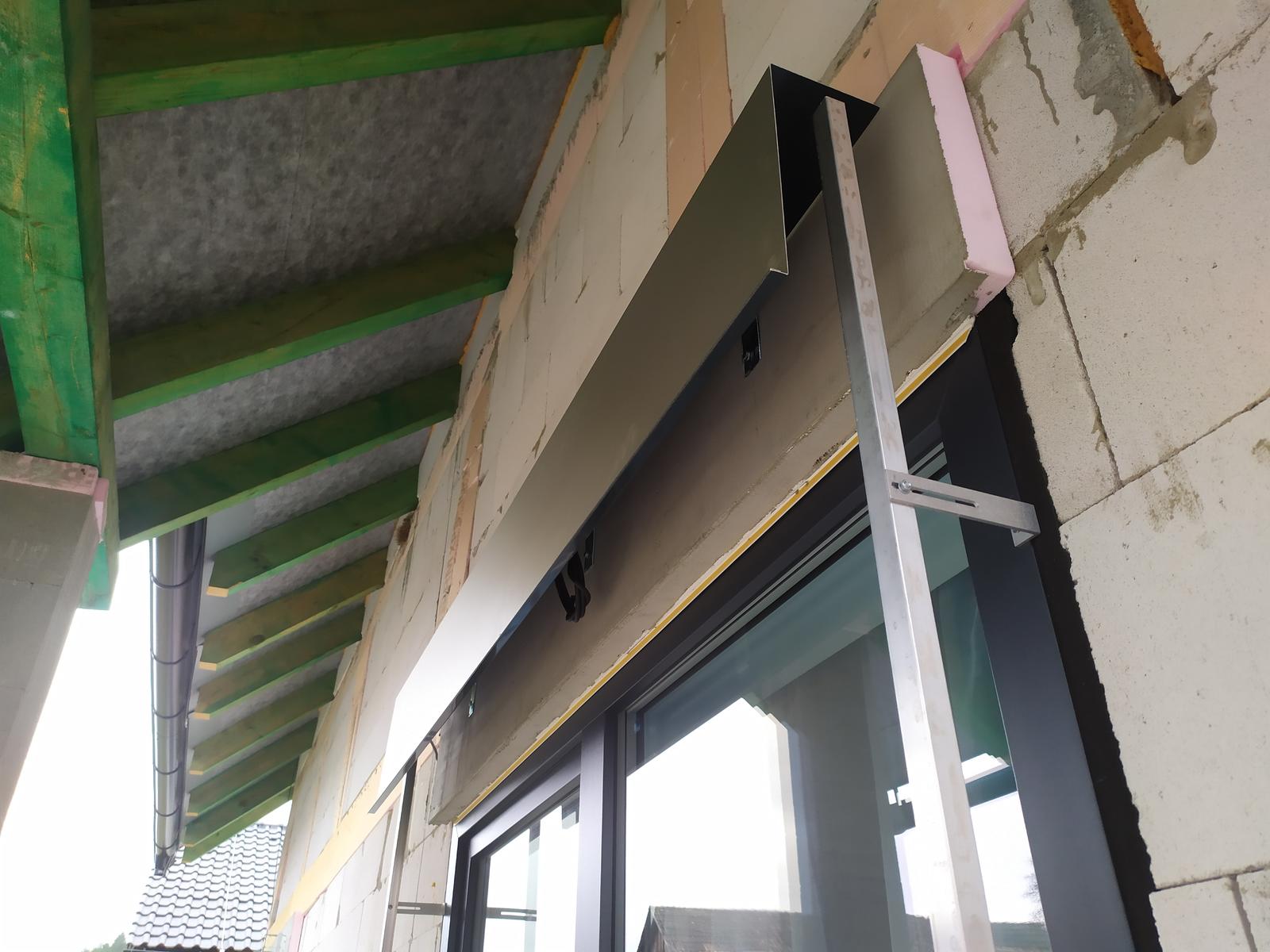

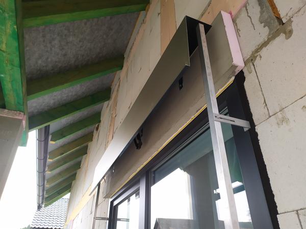

@zanettle takto od Lamellandu
@milanista a nezvnikne tam tepelny most alebo nieco? Ono sa tie listy zakryju potom polystyrenom vsak?

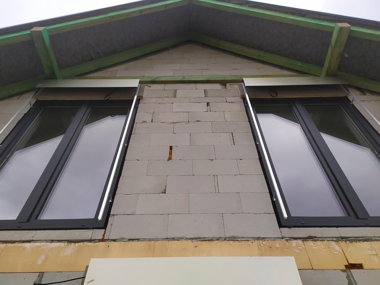

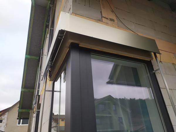

Nam poslali fotku takto nam to budu robit, ze to niesu klasicke listy
