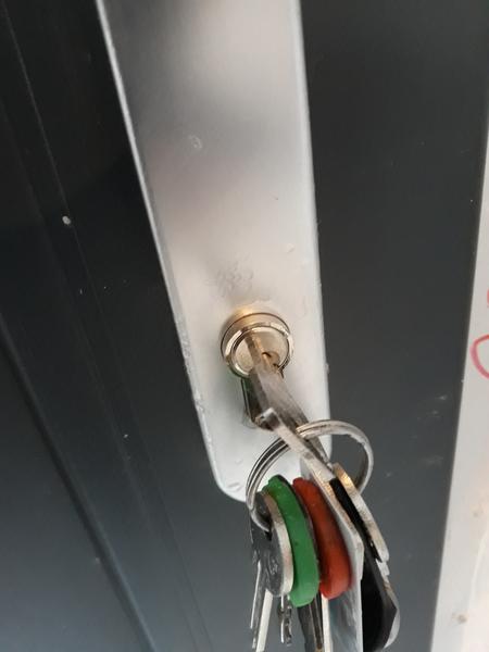

Caute mate to aj vy takto? Neustale mame mokru fabku aj pri -4..dvere nemaju ani polroka stali okolo 1000eur od hesty cize nieje to nejaky smejd

je to normálne, vnútorná vlhkosť sa ti vyzráža na studenom kove, tiež to mám

Pozor, tepelny most! Fabku demontovat a zastriekat PUR penou 8-)

Treba dat plastovu fabku ako su dvere. 😀

Prvú zimu pre vysokú vlhkosť v dome to robilo i nám. Ďalšie už nie, čiže žiadny stres ;-)

Fabka je tepelny most. Mne sa zraza voda aj na matici od klopadla kde ide srob durch vyplnou dvier.

Dat taky zamok kde je zvonka vlozka na kluc, zvnutra len otocny dzindik v plastovej krytke. Zvnutra nepotrebujete klucom zamykat
