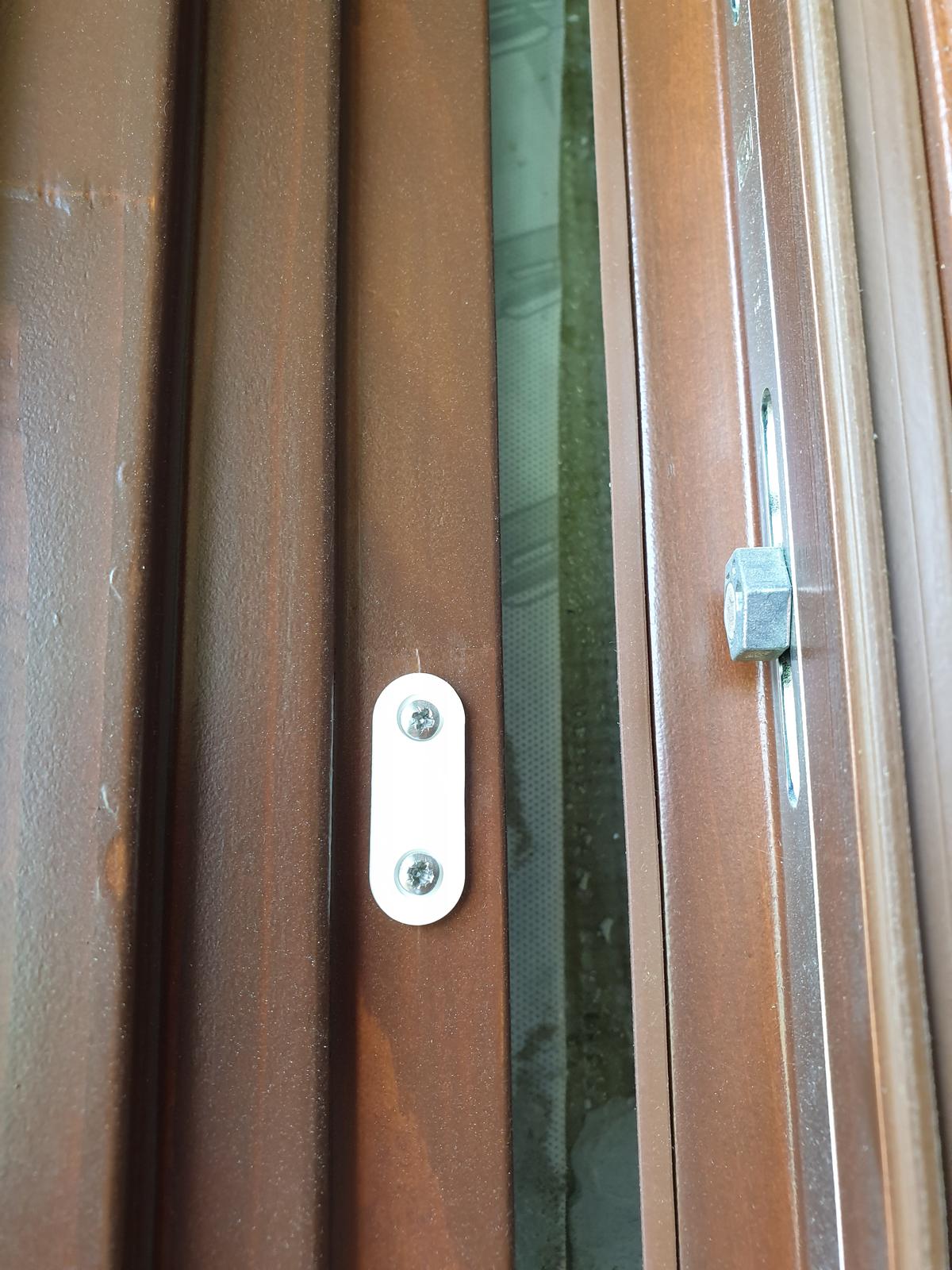

@jarda81 ja to mam tiez osadene priamo v oknach a kablik je vyvedeny cez ram okna tak, ze ho nevidno. spinac sa zopne az ked riadne zatvorim okno. ziadne mikrovetranie a pod. musi byt riadne kluckou zatvorene. mozem zajtra odfotit. a na jablotron je to napojene kablom cez nejaky modul, co prevadza analogovy signal na digitalny.
@rkorba Jasné, logiku to má. Mňa len zaujíma aká by bola cena keby som im namiesto 70% ktoré vyžadujú vyplatil 100%. niektoré firmy vedia urobiť cenu. Samozrejme tiež si to dobre pokontrolujem keď budu osádzať okná. Vybral som si dobré a nie lacné okná, tak nechcem, aby to posrali pri montaži. @dorwin budem rád keď uvidím ako to máš riešené, ja by som rád zvolil nech to je priamo v okne. a u jablotron si spokojny?

@jarda81 tak to vyzera. je tam ten spinac a magnet, zopne sa to po zatvoreni okna. Jablotron je super. jednak ho viem ovladat cez telefon a kazda zmena (odkodovanie/zakodovanie) mi pride ako notifikacia. poplach aj zavola ustredna. dal som si tam aj zaplavove cidlo a dymove senzory. maju to vymakane.
Takto to vyzerá u mňa, každý výrobca to má ináč.

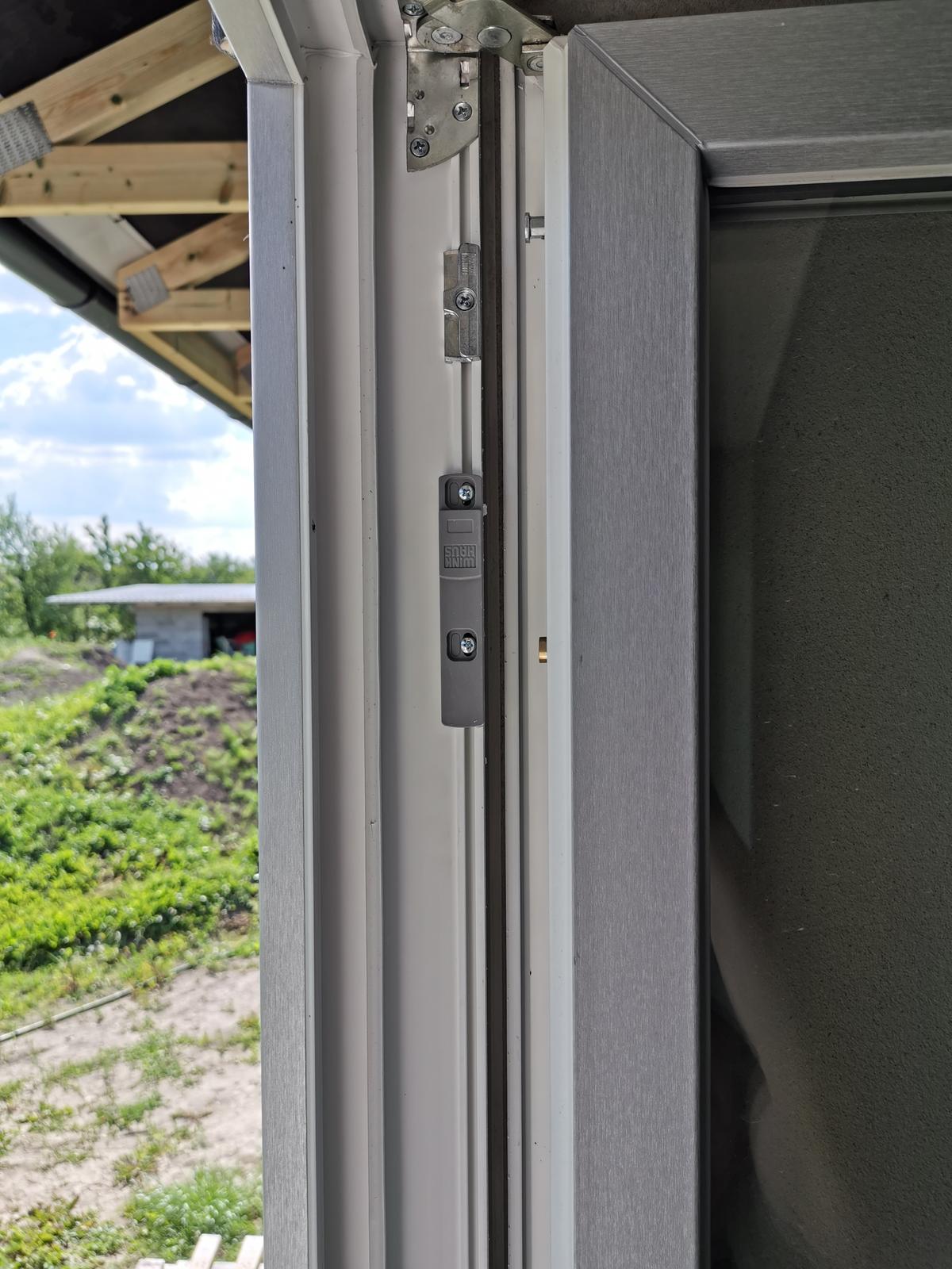

@kenok8 Tu na 11 strane som dal 2 fotky, ako to mám ja. https://www.modrastrecha.sk/forum/ine...
@kenok8 Senzor použi ten istý. Ja som požil klasicky plochý dvojžilový kábel, ktorý mi dodal dodávateľ alarmu. Diery som vŕtal bližšie k vnútornému okraju rámu. Záleží aký máš profil na oknách. Ja mám salamander bluevolution.
