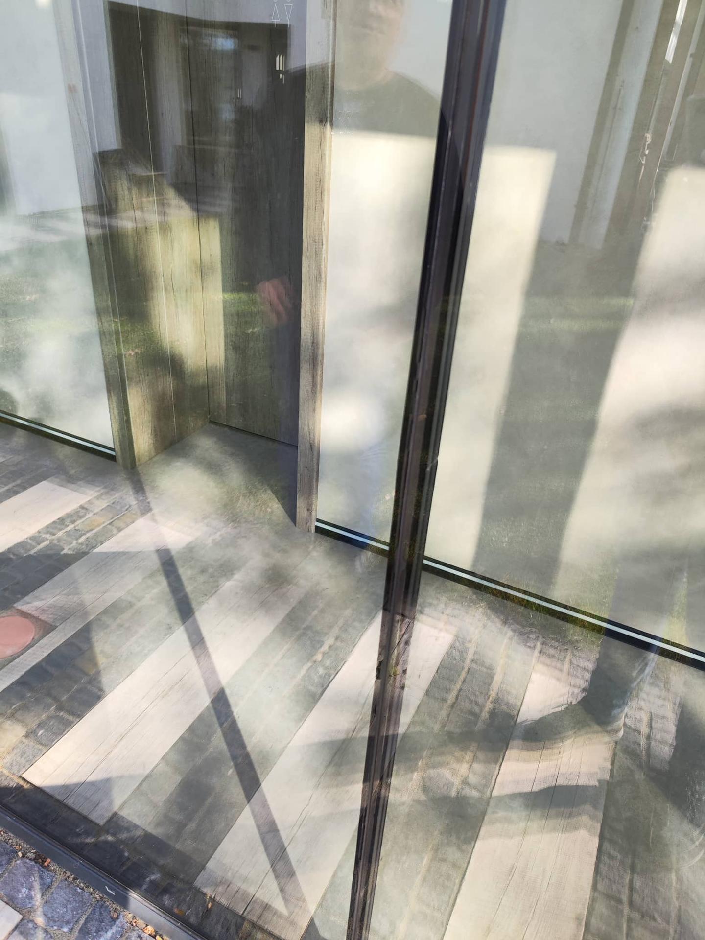

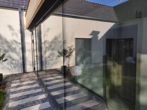

Ahojte, Potrebujem zasklit 3x2,25m a miesto je zle pristupne takze v jednom kuse firmy nechcu dodat sklo a ked ho dodaju v jednom kuse tak sa instalacia predrazi o skolo 1000 eur kvoli zeriavu a manipulatoru. (350-400kg sklo) Ako alternativne riesenie bolo ponuknute ze sklo priamo na mieste zlepia z 2 ks. vyzera to pekne (lepsie ako mat ram v strede). mate niekto skusenosti s lepenym sklom? existuje nejaka paska ktora prelepi ten spoj aby to bolo krajsie? Dakujem
Nemajú v ponuke nejaký hliníkový alebo aspoň plastový profil tvaru H do ktorého sa vsunie sklo z oboch strán? /osadí sa sklo, nasunie profil a do toho ďaľšie sklo/ Takýto ale samozrejme širší sa používa pri spájaní okien alebo okna a balkónových dverí... Alebo kúpiť len plastový profil ktorý sa používanie na začisťovanie napr.pri výkladoch a prelepiť ten spoj dvoch skiel. /je to tenký ohybný profil cca 3-4 cm široký 2mm hrubý predáva sa na metre/
