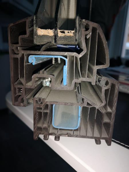

Ktorý z týchto profilov je lepší?

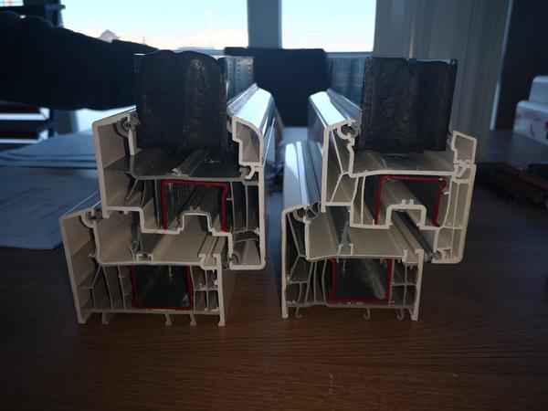

Caute Ktorý profil je lepší? Pravdaže udavam bez názvu :)
@adam_janka ten co je nizsi a sirsi
Ak dobre rátam sú oba 7komorové takže cca rovnaké ,dôležitejšie je že spodný má asi hrubší okraj /hrubšia stena/,takže by mal byť pevnejší... Ten spodný je taký upratanejší,čo sa týka delenia komôr. :-) :-) :-)
Horný vľavo je 6-6 komorovy Horný v pravo je 6-7 komorovy Spodný hnedý je 8-7 komorovy Môžem sa ale mylit Niekto ďalší jeho názor?

@jankevely jasne. Otázka bola ale ktory profil. Na fotke je lepší podľa prvého pohladu
@adam_janka vybral by som si ten z prvého obrazku na pravej strane
@adam_janka tiez by som pouzil ten napravo v tom prvom obrazku
