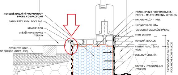

Ahojte, viete poradit kde zozeniem takyto (alebo podobny) kryci plech pod HS portal? Idealne v dlzke 3m v kuse. Pripadne ako inak by ste riesili tento detail? Dakujem.

@rkorba ano je tam hlinikovy prah HS portalu, ktory je ale podlozeny podkladovym profilom, na tento sa z exterieru aplikuje hydroizolacia (samolepiaci asfaltovy pas), ktory by ale este mal byt niecim prichyteny / prekryty. Napriklad krycim plechom ako je to znazornene na detaile v obrazku.
@nameless_one Prichyť tam úplne obyčajný pás hliníkového plechu. 3 metrový asi nezoženieš, ale kľudne daj 3x1 meter. Napr. takýto z OBI: https://www.obi.sk/stresne-plechy/sar...
@nameless_one žeby klampiar? v každom KJG na Slovensku vám to vyrobia aké len budete chcieť do 6m...
