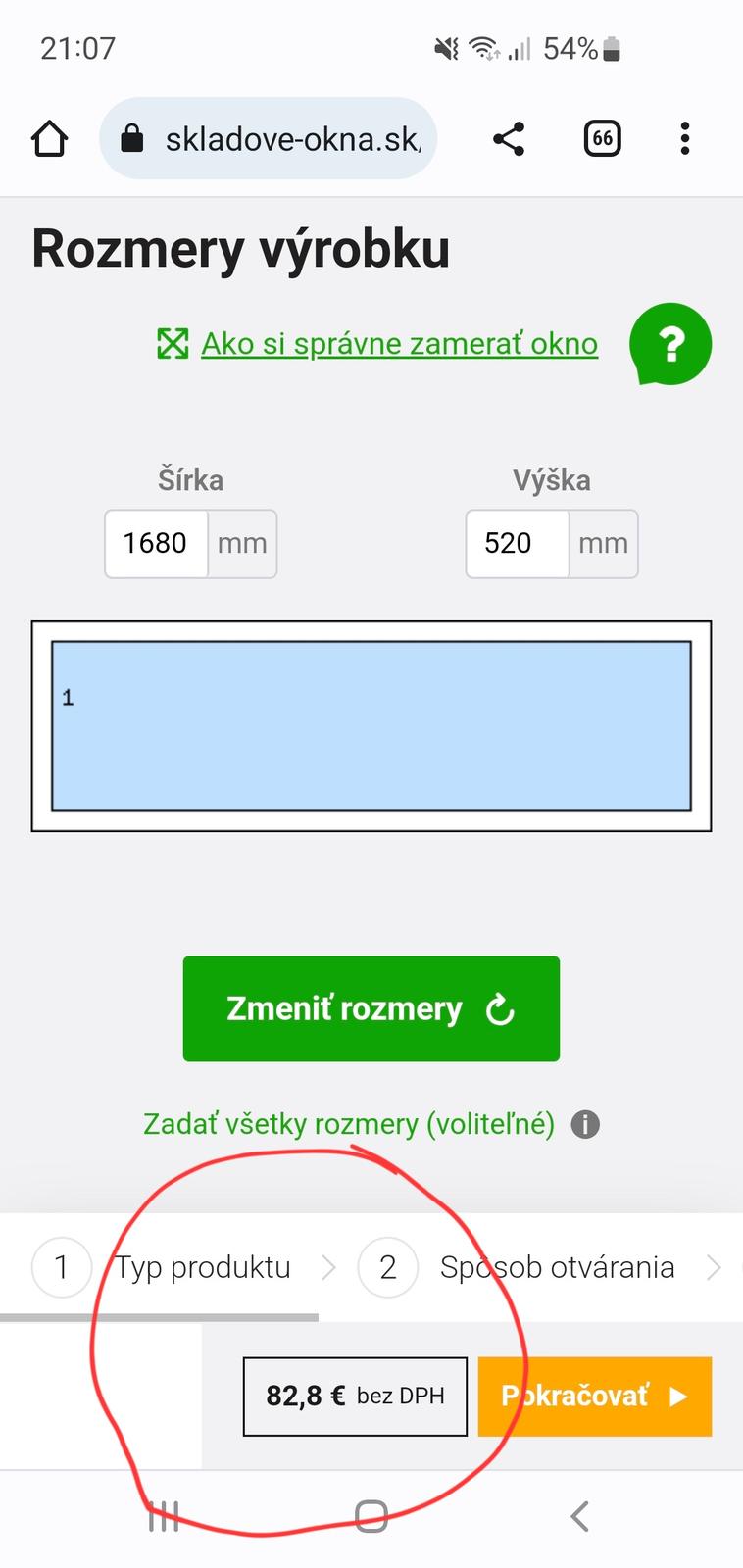

Čauko, takže mám sklobetonovy panel na schodišti, je to o rozmere 170x227cm. Chcem to samozrejme vybúrať, lebo je to o ničom. A chcel by som to rozdeliť na také tri akoby ležaté okná. Okná budú bez možnosti ovárania, čisto len rám a sklo. Chcel by som to urobiť tak, že pojde okno, potom tehlový preklad, na to jedna šóra iporiek (25cm iporka + 7cm preklad). Potom druhé okno, zas preklad s iporkami a potom zas okno a už som hore. Podľa mojich vedeckých výpočtov to vyjde 3ks okna v rozmere 170 x 54, čiže keď uberem 1cm z každej strany okna, tak mi to vyjde 168x52, čo nie je až také hrozné. Otázka teraz znie - kde zohnať okná, aby jedno také okienečko nestálo stovku a zároveň, aby som na dodanie nečakal mesiac? Bazárové zásoby pochybujem, že niekde nájdem, lebo je to úplny atyp. Som otvorený aj možnostiam z polska, je mi to jedno, nech to vyzerá a nech to dajako izoluje, lebo tie sklobetonky, to ako keby tam ani nič nebolo. Aká cca cena za také tri obloky je normálna?

Preco nedas priamo ramy na deba bez prekladov? Su na to spojovacie profily. Alebo jedno velke s prieckami. Menej spaliet. Istotne bides cakat mesiac to by si misel ist priamo do vyroby a ze by ti slubili skor.
