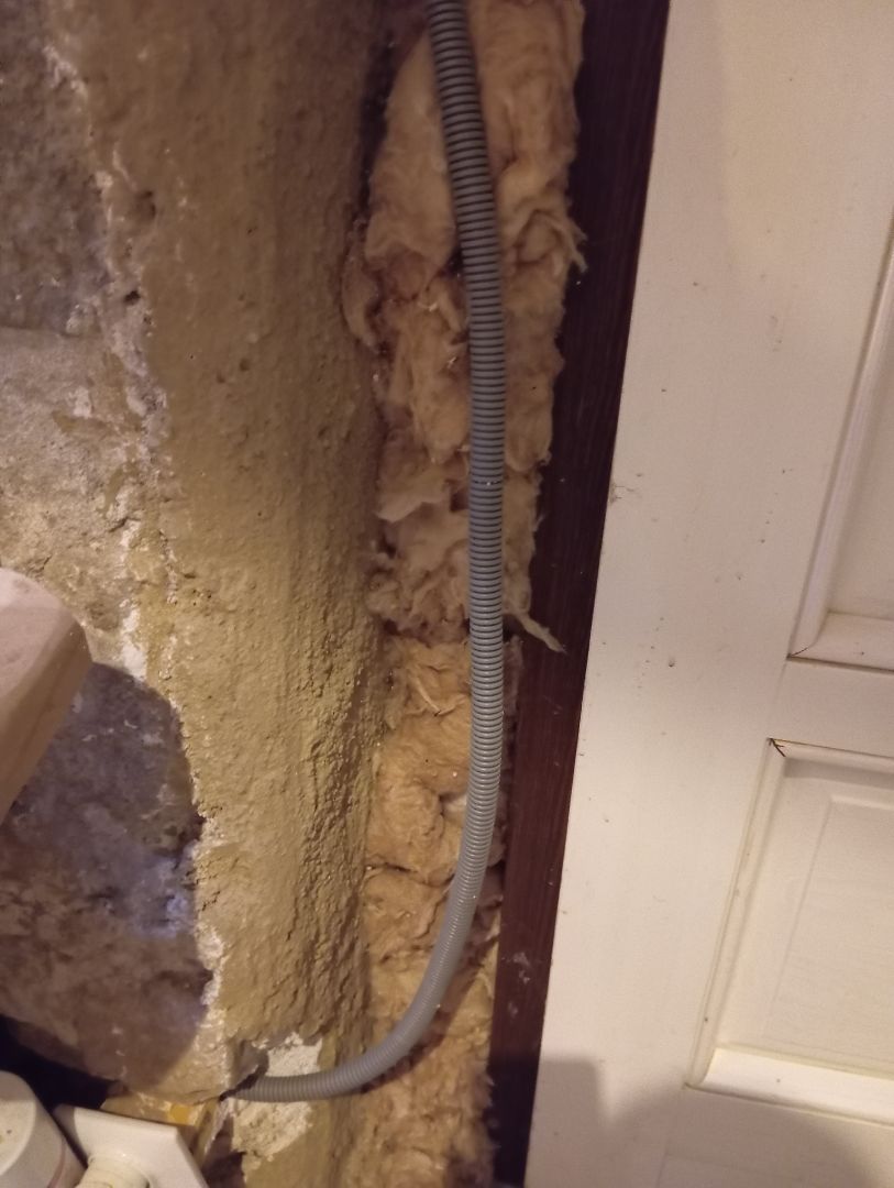

Chcem zaizolovať okolo bukovej zárubne dverí ovčou vlnou a následne omietku urobiť z hliny. Jedná sa o rekonštrukciu veľmi starého domu ktorý je celý omietnutý zvnútra aj zvon hlinou. Poprosím vás ako to urobiť aby to bolo urobené bobre.

@jankosymbio aby to bolo urobené bobre, treba zavolať majstra bobra. 😜 Dosť srandy. Ja by som prichytil o stenu rabicové pletivo ktoré by som vyplnil tou spomínanou vlnou, na druhej strane pribil o rám okna a na to pletivo napackal na ostenie hlinu a začistil do rovna. Tie vrstvy pletiva by boli dve, nech sa má tá hlina o čo chytiť.. Prvá tesná, oklolo vlny, druhá voľná, nech má aj hlina priestor na udržanie..
@jankosymbio spytam sa stavbarsky :) 1) aku ulohu hra ovcia vlna pri spalete v interieri? Ziadnu. Ci tam das kamennu rovnatinu alebo nano-vlnu je uplne jedno, je to vramci vnutornej obalky 2) rekonstrukcie hlinenych domov su davno vyriesena vec, treba sa riadit starymi postupmi, ale tie ziadnu ovciu vlnu do ostenia nepchali (teda ak nerobili nejaky ovcobeton, co samozrejme byt moze, ak ma vlna funkciu vyplne. Mokra ale izolacne vlastnosti nema....).
