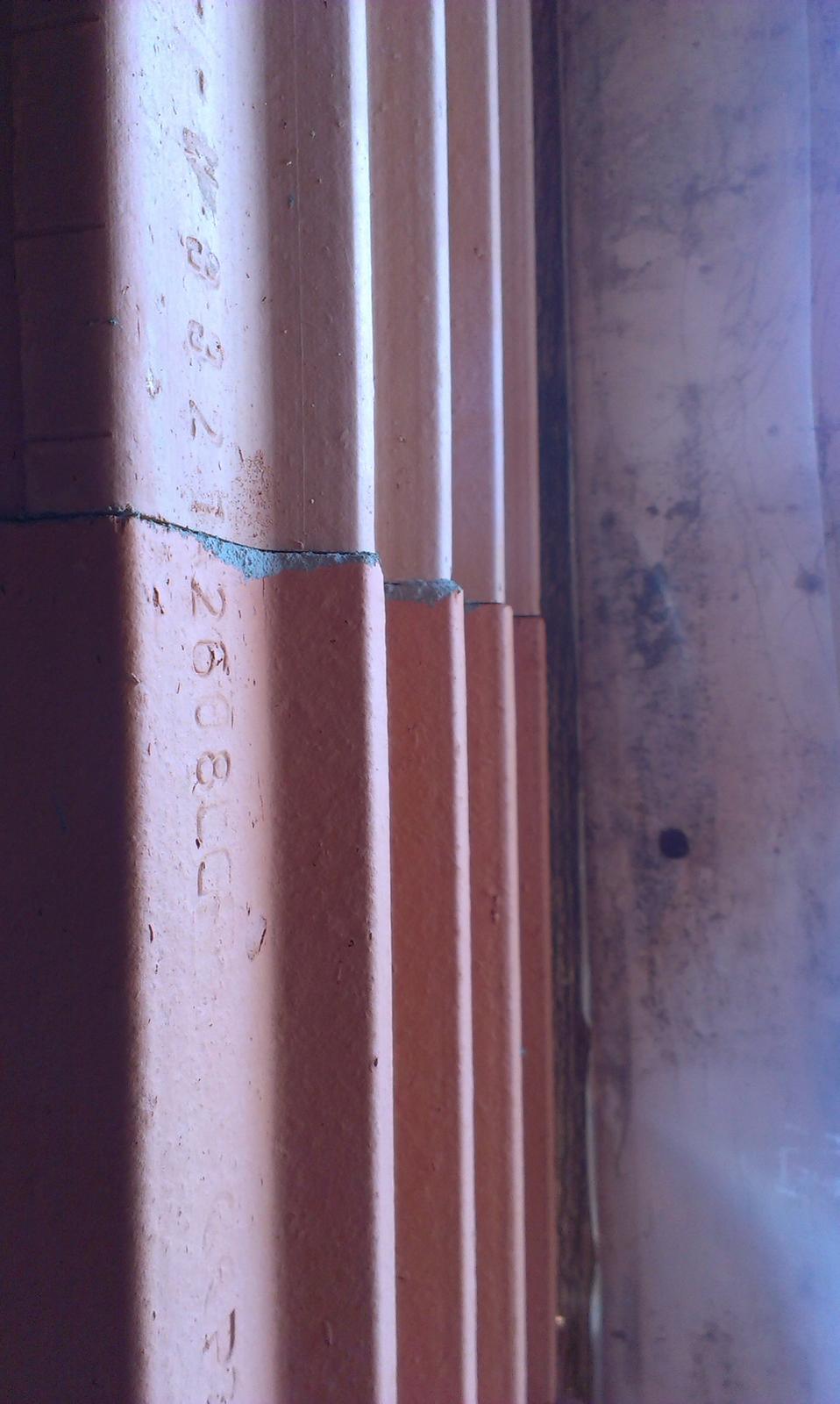

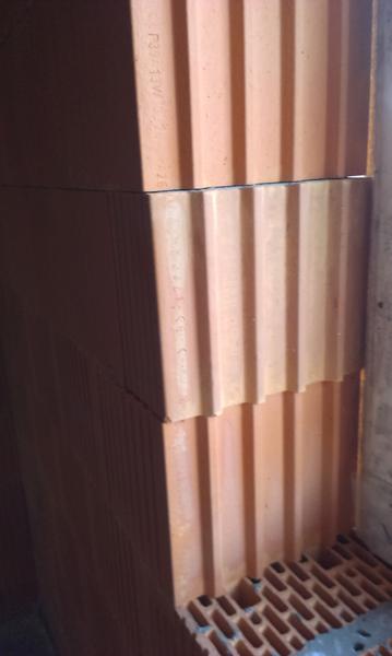

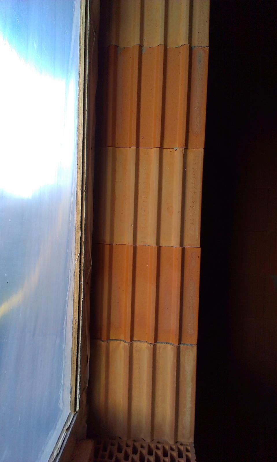

Je potrebne pred osadenim okna nejako upravit (zarovnat) jeho ostenie? Staval som z brusenej tehly o hrubke 300, pricom murari mi stavebne otvory vyhotovili tak, ze vzdy ich ukoncili perom tehly vid. obrazky. Stavebne otvory mam o velkosti 1500 x 1500, pricom merane to bolo vzdy od kraju tehly a nie od pera. Okna by som chcel osadzat zarovno mura a nasledne ram okna prekryt zateplenim + samozrejme pasky. Co mam urobit s tyma perami? Vysekat resp. vybrusit a nasledne zarovnat maltou do rovna? Okno uz viac zmensovat nechcem. To sekanie nerozbije tu tehlu? Ti co ste stavali z tehly ako ste to riesili? Dakujem za kazdu radu.

Ej, nevšimol som si že otvor zmenšovať už nechceš. Prepáč. Tak ti neostáva nič len uhlovou brúskou zrezať tie perá. Sekať by som nesekal, nakoľko aj my máme dom z brúsenej tehly a sekaním sa dosť láme. Ale brúskou to ide ľahko :)
@kovixxx Zmensovat uz nechcem. Asi budem musiet len nastartovat flexu :-) a nasledne to dorovnat maltou. Nic ine ma nenapada.

@mr79 no na tu izolaciu ramu som pri murovani nemyslel :-( Ak by som tam teraz pridal 3 cm izolacie, tak by sa mi okno zmensilo o 6 cm, co by som moc nechcel. Ak ho tam nedam, bol by to velky tepelny most, ci len zanedbatelny? Tie 3 cm nie je asi tiez nic moc, ci sa mylim? Ak davam okno zarovno mura, nie je lepsie ak sa trochu povysunie cca. o 1 cm? Lebo pri lepeni EPS by tam aj tak vznikla medzera. @blacksr neviete mi poradit? Dakujem.
@sprite001 ja som pisal ze sa moze trochu ten tepelny post obmedzit... tak 3 cm XPS ma tepelny odpor cca R=0.9. Okno davaj zarovno murom - lepsie sa riesia detaily. Zalezi aj na tom akou hrubkou budes izolovat este steny. @colliers zeleny je fibran - je viac druhov pre rozne urcenia. Ale v pohode staci synthos XPS - teraz je taky do seda.

@sprite001 ak by si mal okno zarovno, preco by mala pri lepeni xps vzniknut medzera? samozrejme par mm skara tam moze vzniknut kvoli pene - ale to je idealne na pouzitie takych napucivacich pasok, ktore su odolne voci tlacenej vode (pri dazdi) vid: http://www.allmedia.sk/kategoria/pask... staci ti tam napr. 1-4 x 10 mm, pri vacsej medzere 2-6x12mm. Snad vacsiu medzeru by si tam nemal mat.
