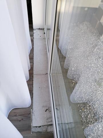

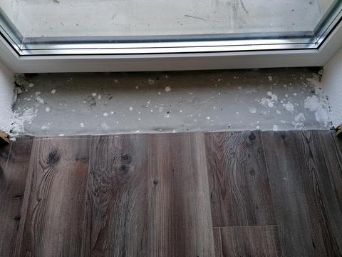

Ahojte, poraďte nám čo dať medzi podlahu a okno? Dávali sme nové okná a ostali nám takéto medzery.

Mal som podobnú situáciu. Dal som dlažbu, ktorá má podobný farebný odtieň a dekor ako plávačka a prechodovú lištu.

dať tam približný odtieň dlažby a nejakú tú lištu, tak jedine sa to dá spraviť

Parkety nalepit na nejaky nosic orezat na rozmer ohranovat a nalepit. Popripade o 1..2 cm sirsie a vyrezat polodrazku cim sa nahradi prechodova lista.

Teoreticky je možné tam dať aj parapet, len trošku treba s tým pohrať.
