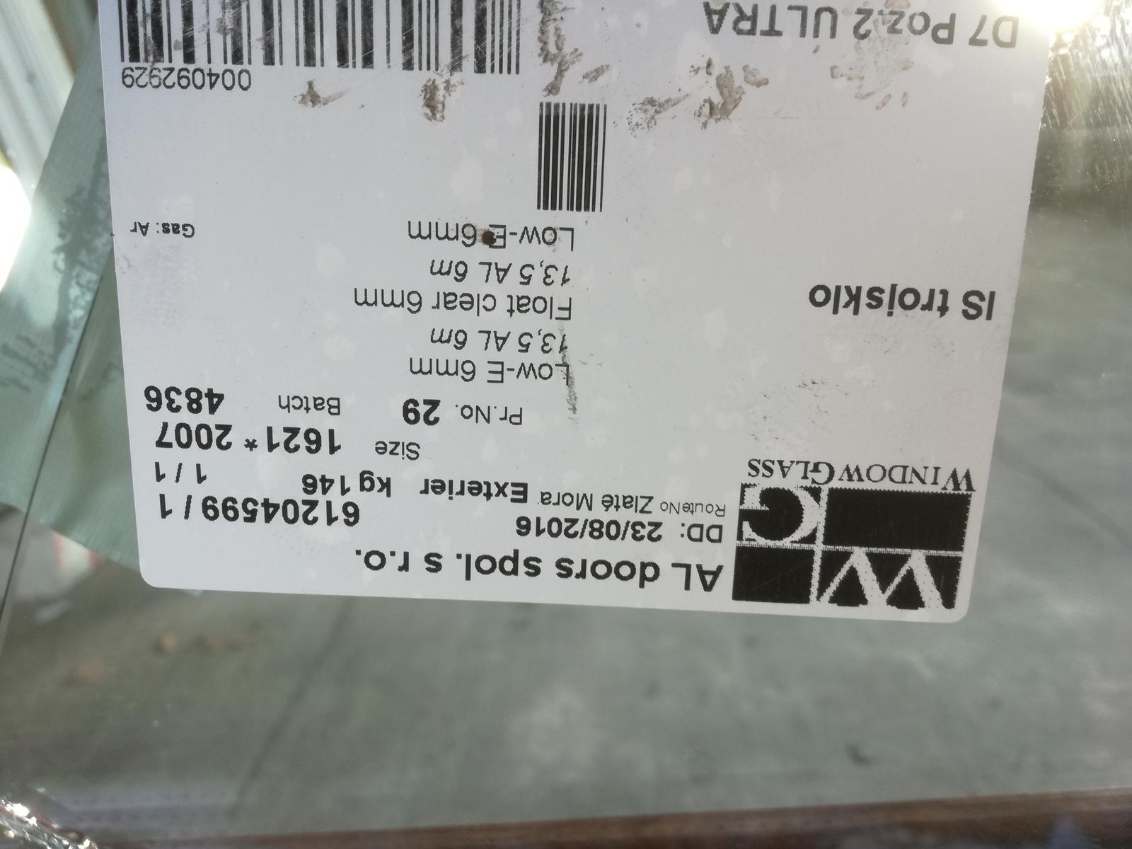

@martin272 2 tony - to technik hodne prehnal. JA mám 3,6x2,3 s dvomi sklami 1,6x2 a jedno sklo váži cca 140 kg. A rám nebude ťažší ako sklá, so sklami sa majstri viac natrápili. Priviezli to na predĺženom prívese s osobákom. Takže max. 400-500 kg. Ja mám klasiku - porobetón, podmurované cca 15 cm. Nič sa nerozpadá. To by sa museli celé domy rozpadnúť, keby sa ytong rozpadal.
@martin272 Tu je štítok z okna: .
