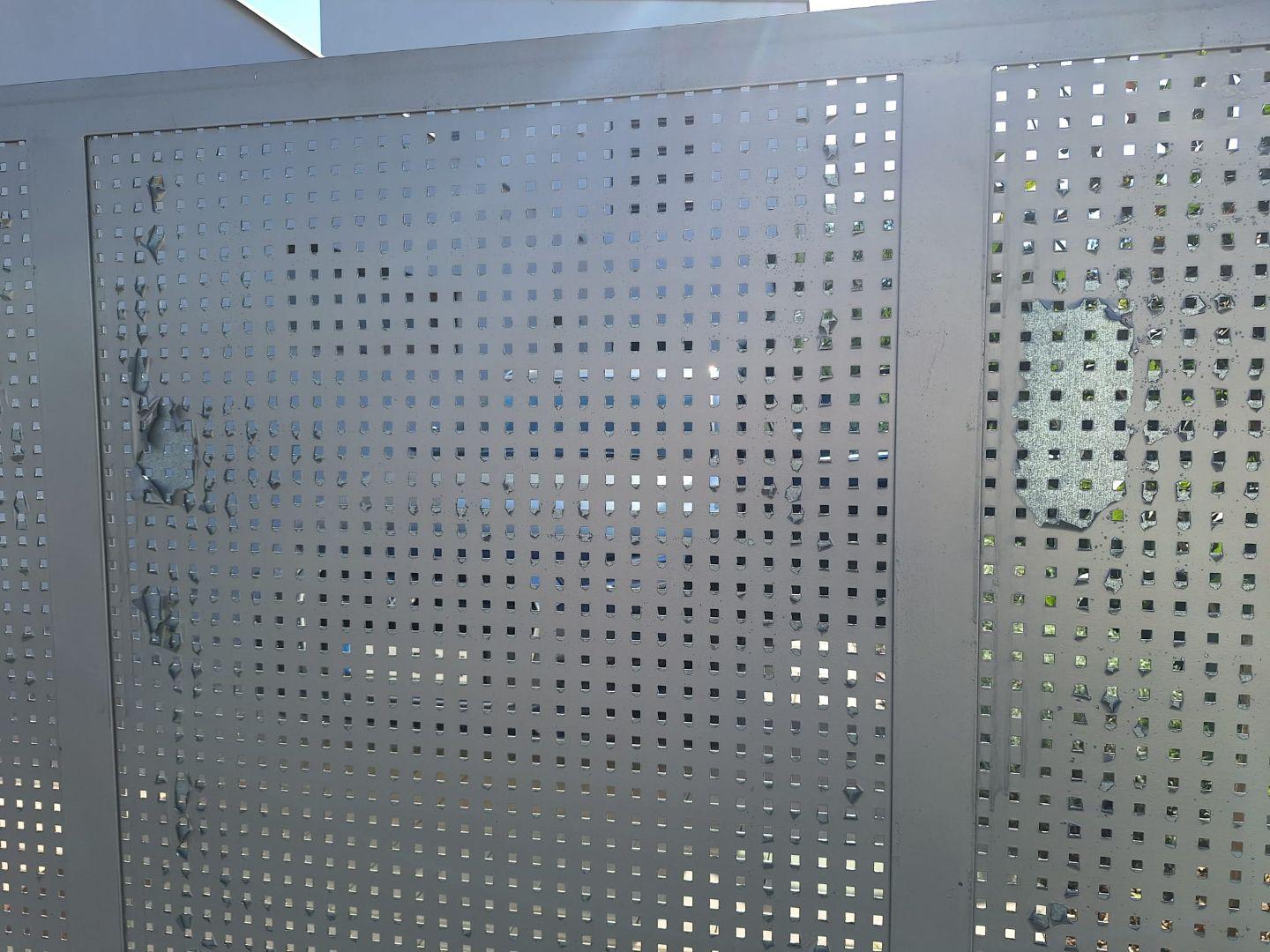

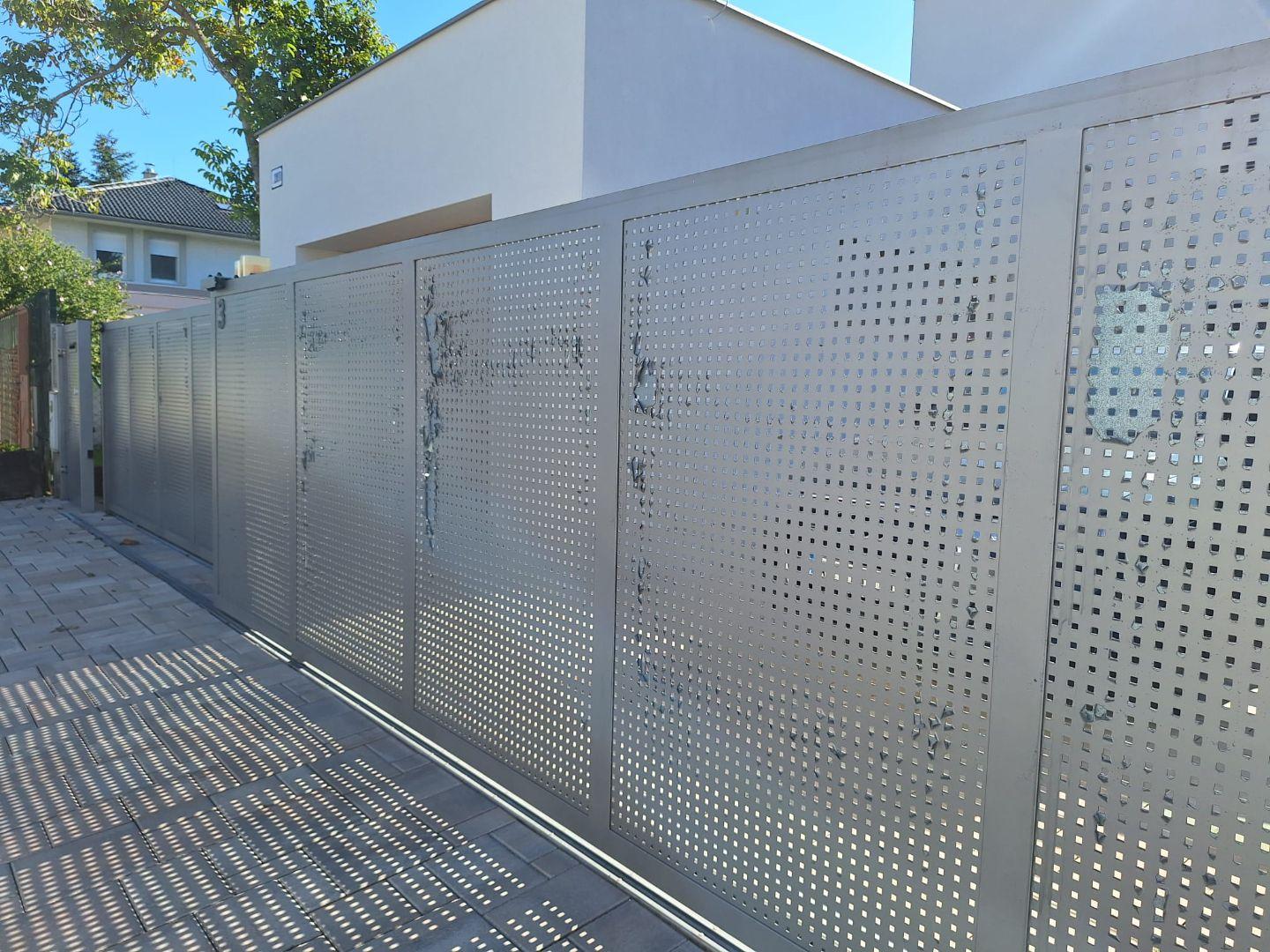

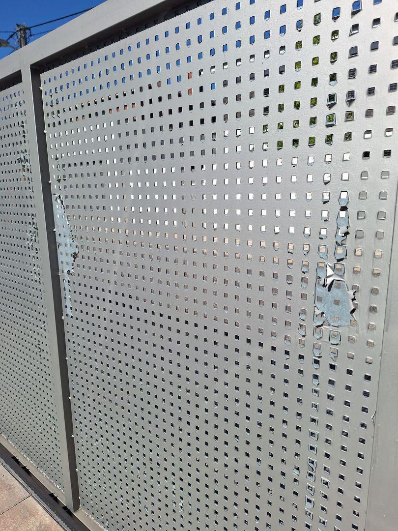

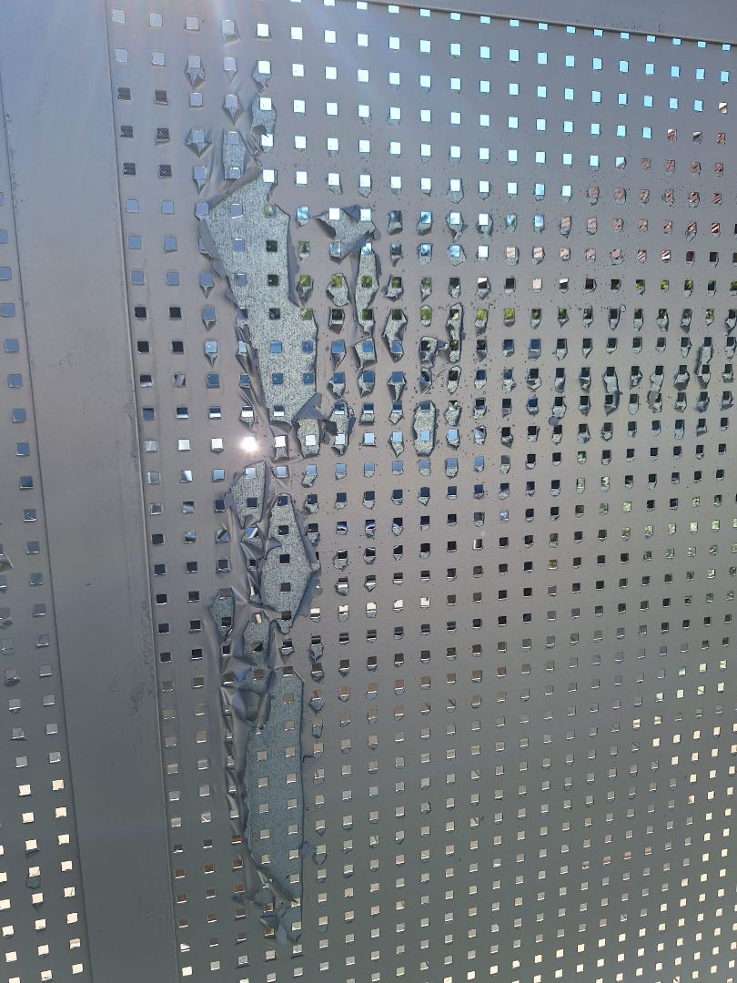

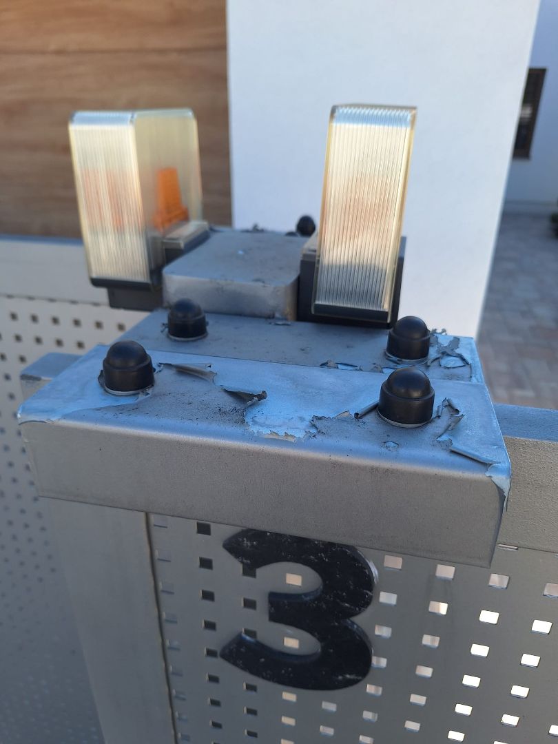

Zdieľam tu náš problém s OLUPOVANÍM FARBY z brány po 3 rokoch od dodania brány. Na reklamáciu mi dodávateľ VR STEEL s.r.o. z Veľkého Biela, www.vrsteel.sk odpovedal, ze po 2 rokoch je to už mimo záruky (posuvná brána bola dodaná koncom 5/2022) a že to je kvôli použitej farbe... Fotografie ukazujú, že ide zrejme o výrazný nedostatok povrchovej úpravy celého dodaného výrobku. Olupovanie farby sa začalo prejavovať už od jesene 2024, teda po 2 rokoch (spočiatku jemne, pri výrezoch kovu), viditeľne výraznejšie sa začala farba olupovať na jar 2025, teda po 3 rokoch. 2 roky farba vydržala... Vzhľadom na to, že automatická kovová brána (pozinkovaná s farebnou úpravou striekaním) sa nekupuje len na 2 roky (a viacerí dodávatelia poskytujú záruku na dodané brány aj viac než 2 roky), požiadala som dodávateľa znova o reakciu na reklamáciu, resp. cenovú ponuku na opravu vady povrchovej úpravy brány. Budem vďačná na odborné príspevky a rady. Pripadne nech tieto fotografie pomôžu iným VYVAROVAŤ SA CHYBY a zvážiť zákazku u takýchto dodávateľov.

@pocem toto je klasický problém pozinkovaných materiálov. Na pozink sa používajú špeciálne expoxidové podkladové farby, na ktoré sa nanáša-strieka finálna povrchová úprava. Existujú aj 2v1 farby na pozink, ale odporúča sa nechať pozik zvetrať minimálne 2 roky, ideálne 5 rokov, inak sa môže olúpať. Samozrejme výrobca na to mal myslieť.. Obávam sa, že tu nepomôže vôbec nič.. Len počkať, kým to všetko opadne a potom použiť správny náter. S odstraňovačom starých náterov by som bol opatrný, aby nepoškodil to, čo chráni železo pred koroziou, t.j. samotný zinok na povrchu.

@pocem skúste ešte dva-tri rôčky počkať a potom to skúste vysokotlakým čističom-wapkou olúpať. Podľa môjho skromného odhadu to pôjde dolu ako šupka z uvareného zemiaku. A natrite nejakým kovozinom, alebo noxyde farbou na strešné krytiny. Tá už bude držať na zvetranom zinku
