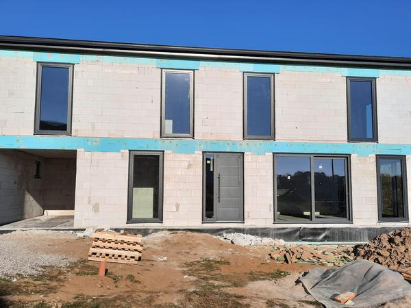

@zuhajnovic my mame na celom dome francuzke okna, takze 13okien ...poslem vam fotky do ip. a mame hlinikove, nad platovmi sme rozmyslali minimalne, pri nasej velkosti.
@zuhajnovic francúzske mám na celom dome, ja osobne som max spokojný a inak by som to neriešil. Malé okná mám len v špajzi, wc, kupelni. Keď počítate, že si dáte von hlinnikove žaluzie, tak to nemá žiadne nevyhody z mojho pohladu. To čo sa tu písalo, že tam bude teplo v lete alebo že niekto Vám z ulice uvidí pri vonkajsích zaluziach nehrozi ... Bývame vyše 2 rokov a zavesi nemáme, hoc máme 3 takéto okná aj do ulice ... Bez tých žalúzií by som do toho ale určite nešiel ... A čo sa týka materiálu, hlinník bude určite lepší, ale aj drahší ... 2 okná mám na šírku 3 metrové, sú plastové, Rehau, nie tmavý odtieň a nemám s nimi žiadne problémy.
@lubk0 pojdeme urcite do hliniku, prislo nam uz viac cenovych ponuk ale este sme sa nerozhodli ktoru firmu.a zaluzie sa nam paci len este sme nepozerali ceny

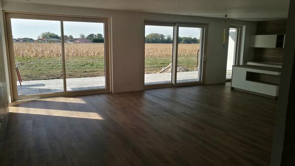

@marcel714 wow pekne priestranne!

Mne sa vždy páčili veľké okná. Hľadali sme kompromis s manželom. Dali sme si záležať na montáži, lebo nám vysvetlil známy že nanič sú kvalitné okná keď odfláknu montáž.
@marcel714 veru ten výhľad, krajsiu kukuricu som v zivote nevidel 😎
@olivia81 po akých ste siahli? Nepridáš fotku?
@olivia81 my sme tiez dali vsetkybokna az po zem 😊
