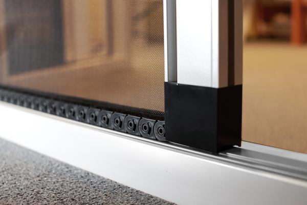

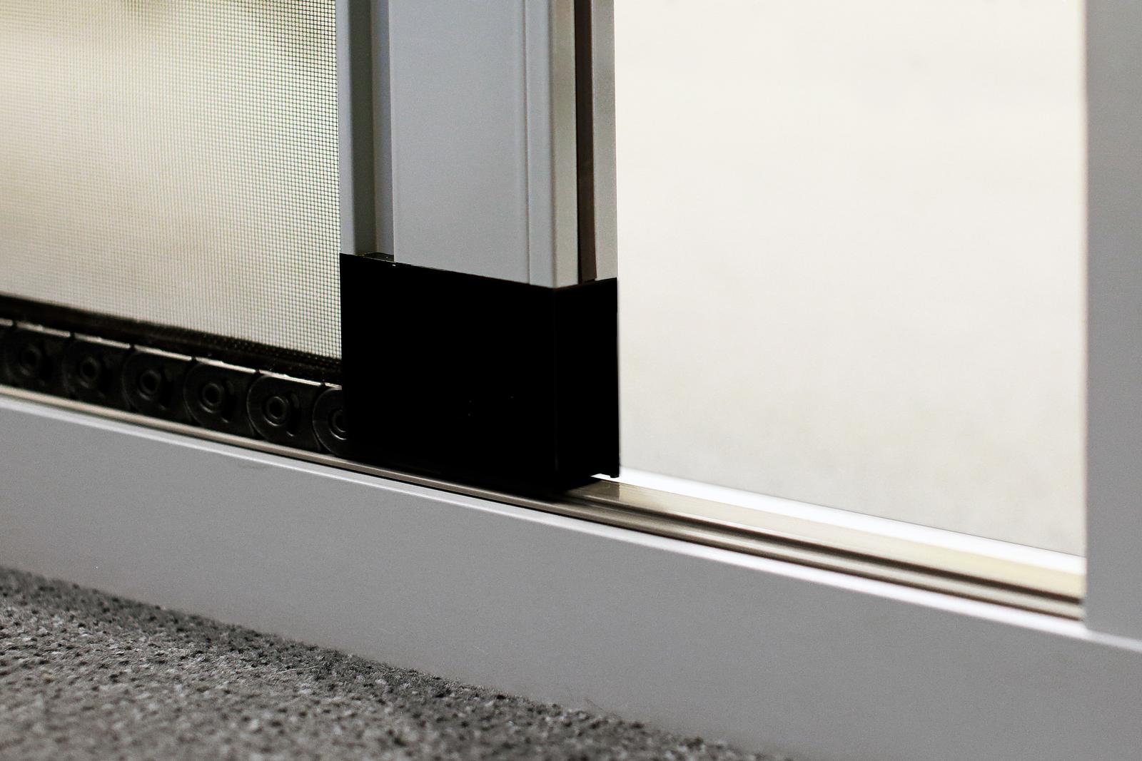

@bovary Ide o sieť NobaRoll? Alebo o klasickú navíjaciu sieť? Tam pozor, klasická navíjacia sieť pracuje na princípe pružiny, pred kúpou odporúčam si manuálne vyskúšať ako sa ovláda. My sme ich vyradili z ponuky. Ak sme napli pružinu, veľmi ťažko sa taká sieť zaťahovala ale do boxu išla pekne a naopak ak sme povolili, tak sme ju museli do boxu doslova tlačiť. Navyše k jej posuvu potrebujete vodiaci profil do ktorého sa ukladala špina, sneh, voda a zakopávalo sa o neho. Po deformácii prestala sieť fungovať. V ponuke máme sieť NobaRoll. Je to japonský paent. Prikladám foto. Tá funguje lahučko. Musím však upozorniť, na nevýhody. Neočakávajte od tohoto typu sietí, že budú 100 % krásne napnuté, nie je to techniky možné a s čím sme sa najčastejšie stretli, zákazník zabudol na to, že je tam sieť, lebo naozaj nebráni vo výhľade a preletel ňou, takže musel investovať do opravy. Čo je obrovská výhoda pri sieti NobaRoll, vycvaknete, vezmete k nám na opravu a za pár dní doma máte novú. Nemusíte volať žiadneho servisného technika.
Foto NobaRoll

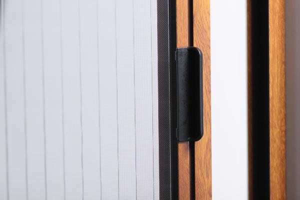

@bovary V ponuke máme až 3 druhy plisovaných sietí a jeden typ rolovacej dverovej siete. PDS 18 - najmä pre montáž pod rolety a žalúzie - výhoda úzky životný priestor, šetrí priestor v ostení pri kombinácii so žalúziou alebo roletou. Prikladám foto. Ako jedinú nevýhodu vidím masívnejší madlový priestor. Vzhľadom na jej podstatnú výhodu, je to však maličký handicap. Chodí po miniatúrnej vodiacej lište - teda žiadne zakopávanie. Plisované siete pekne držia svoj tvar. Farbu profilov vieme akúkoľvek RAL.
Foto PDS 18
Sieť Nobarrier - japonský patent - ľahký posuv, jednoduchá demontáž a montáž bez náradia, sieťovina drží svoj tvar, možnosť spájania viacerých segmentov, max 4x140 cm, to už je čo povedat. Max výška 2,8 metra, ale viac nájdete aj na našej stránke. Tieto máme aj doma. Spokojnosť maximálna. Možno podľa niekoho hlučnejšia, radšej hlučnejšia ako so zakopávacím profilom. :-) A keď pozriete ako funguje posuv - tak zistíte, že je to také skladacie lego a ano toto môže troška rapotať, ale nám to ako uživateľom vôbec nevadí. Plusy tento malý minul mnohonásobne predčia.
No a nakoniec PDS 22, pre tých čo sa im vidí veľa investovať do siete Nobarrier. Sieťovina pekne drží tvar, vnímam ho skôr ako lacnejšiu alternatívu. Zasa viac info na stránke či už K-system alebo kvalitné tienenie. Jediná nevýhoda PDS 18 a PDS 22 - ak sa vám sieťovina poškodí, budete potrebovať výjazd technika.

@bovary bezbariérové sú NobaRoll a Nobarrier - myslím že z foto je vidno že spodný posuv je rovnaký.
@kvalitnetienenie ano. Je to vidno. Je super ze je aj taketo riesenie vhodne aj na orechod vozickara. Sme este daleko od riesenia sietok ale aspon mam prehlad ;) Dakujem..
