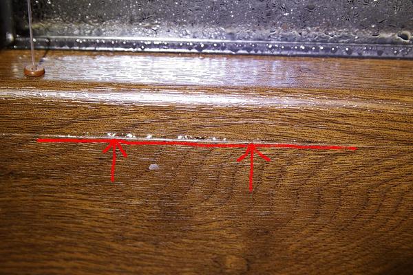

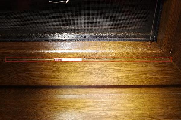

Ahojte! Prosím Vás o názor: Rosenie skla mi je jasné, prečítal som okoľo toho kvantum. Mám s tým tiež problém, ale men sa rosí aj v styku rám+ zasklievacia lišta dolná.(označil som). Je tam asi netesnosť, prúdi mi tam studený vzduch dovnútra, a to sa tam zráža? Okná 70mm,5 komor, Uf 1.4, Ug 1.0 , dvojsklo Dá ra to reklamovať? Skúsim pridať fotky Diky Michal
