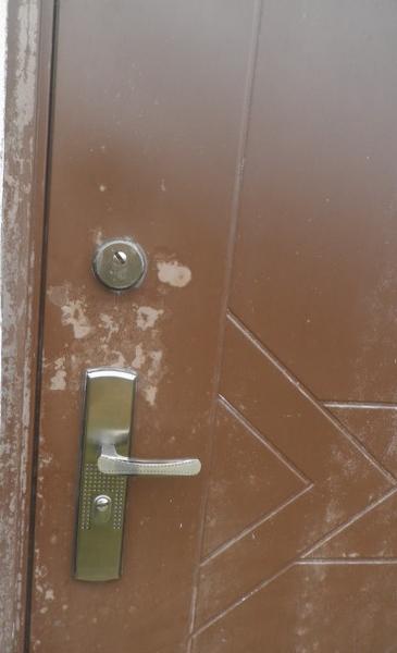

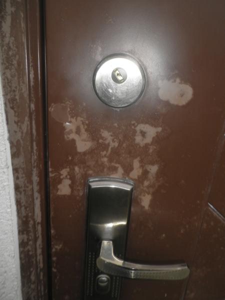

dobry den,prosim asi pred rokom som kupila bezpečnostne dvere...a dnes vyzeraju takto...idem napisat email zaslat fotky ale ako mam naliehat na odstranenie to už nie zavady ale dveri..prosim poradite mi??
Toto nie sú bezpečnostné dvere, toto sú "bezpečnostné dvere". Myslím, že nejaký čínsky výrobok. Na Slovensku sa veľa ľudí nechalo oklamať a kúpili si takéto čudá. V byte sme mali skutočné bezpečnostné dvere a veru nestáli máli. Ale nemali chybu, nič sa neolupovalo a vydržali aj nápor zlodeja s minimálnym poškodením.
