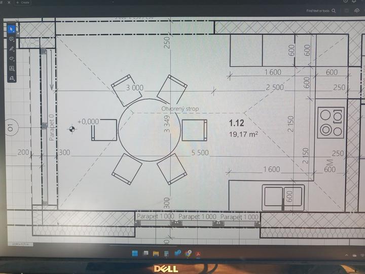

skus pridat aj podorys s rozmermi, lahsie sa bude radit
@michlikovaelen mne osobne sa navrh paci, ma to vzduch aj splna zakladne kuchynske principy. Ak tam nejak "napchas" ostrov, jednak rozbijes cely princip jedalnokuchyne na 2 segmenty. Neviem co chces, aby to prinieslo, okrem skladoveho priestoru ostrova/pultu, ale tvoja dispozicia je ina. Doporucujem nechat as-is.
Pridavam este podorys

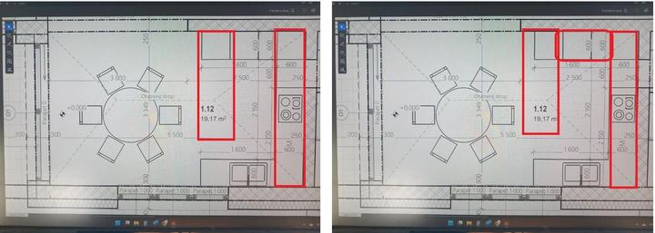

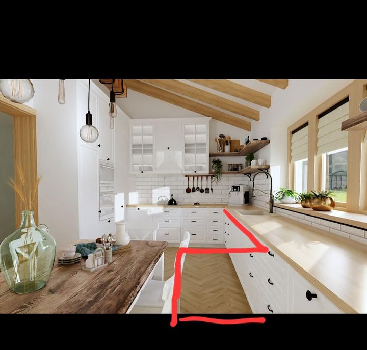

@adele22 myslite, ze by to takto bolo? A to rameno dlhe popod okno co je by sa useklo zaroven s ostrovcekom? Nebolo by to take rozbite ze v strede okna sa bude koncit linka?

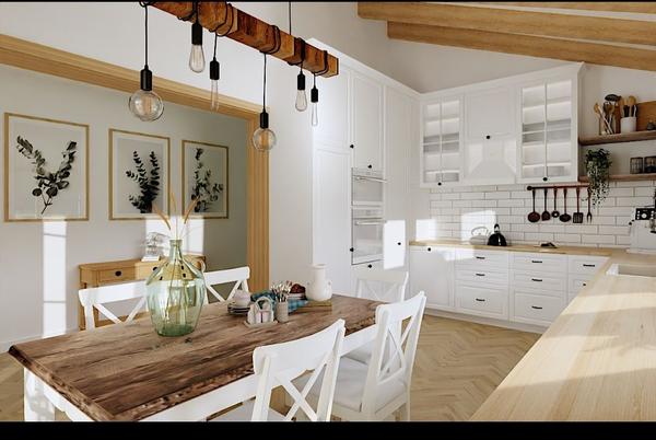

@michlikovaelen nakres Vam nesedi s vizualizaciou, ked uz teda chcete porovnavat jablka s hruskami. Podla vizualizacie mate 4+2+1 pracovne 60cm plochy, co si myslim ze viac ako ma 90% kuchyn. Ak tvrdite ze je to malo, tak bud peciete zakusky pre pluky alebo neviem. Co ste nakreslili si dajte prekreslit do profesionalneho navrhu a skuste sa zamysliet nad tym, ako okolo toho pultu budete chodit. Mozete si spravit vlastny navrh, sw ikea alebo bezny stvorcekovy papier. Sirku miestnosti mate 2,15m, 2bloky su 120cm, zostava Vam95cm. To je len jeden priechod, aj to uzky. Tzn. dispozicia U, alebo to cele prekopat....

@mgx ano, ved ten nakres je len nakres...okej, tomu vsetkemu rozumiem, tieto argumenty som uz pocula, ja som chcela len radu ci sa to nejako neda predsalen vymysliet inak. A k mojej otazke, seknut to dlhe rameno v polke okna a urobit tam pultik, tiež je to blbost? Ide mi aj o to oddelenie kuchynskeho a jedalenskeho priestoru.

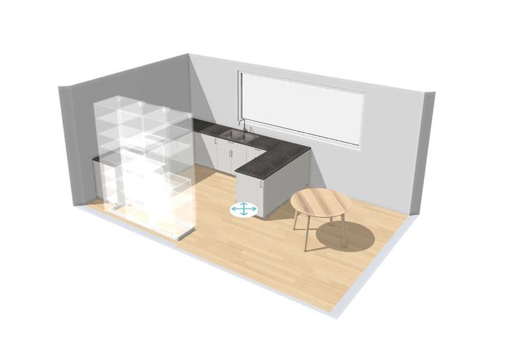

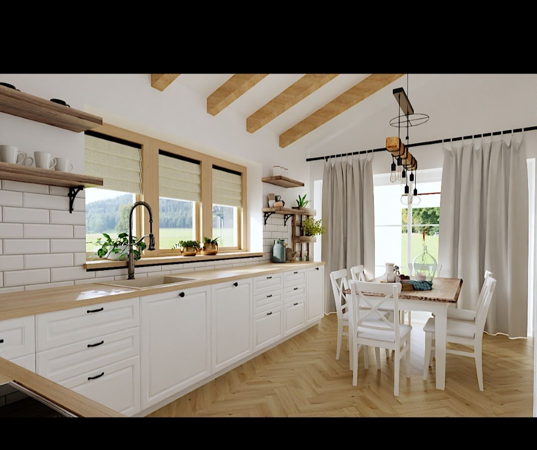

ja vidim 2 moznosti, bud paralelnu kuchynu alebo do U, ale otocit ho o 90%, treba si ale rozkreslit skrinky, lebo vysoke nebudu moct byt tak, ako su na vizualizacii a potom je otazka, ci budes mat dost pracovnej plochy a das tam vsetko, co chces, potrebujes. asi sa to da, videla som mensie kuchyne v bytoch, kde mali poloostrov, ale vyzera to strasne stiesnene podla mna. mne sa inak viac pozdava ta kuchyna ako je na podoryse ako ta vizualizacia, mat takmer 5m dlhe rameno linky je moc, nabehas sa tam strasne.
@michlikovaelen urcite sa to vymysliet da, ale Vas povodny navrh je IMHO lepsi. Aj ked tam uz vidim zopar zadrhelov, napr. rohovu skrinku mate zle=sufliky ktore idu proti sebe. Zajdite do kuch.studia a nechajte si spravit vizualizacie na varianty, ktore chcete. Kym nemate napevno elektriny, vodu,plyn, da sa vsetko... stol ma rozmer 105cm, pre 4roch, len aby ste chapali "malost" priestoru. Dajte tam stol pre 6 tich a mate klasicku soc-kuchynu z 80rokov len pre stihlych a mrstnych. vizualizaciu v zaklade si mozete sami naklikat v IKEA planeri. toto mi trvalo cca 2 minuty a to nie som nejaky designer... len aby ste mali realnu predstavu. Mozete si to aj nakreslit na kockopapier alebo vystrihnut z kartonu, len dodrzujte realne rozmery (v mierke) a zistite, ze priestor ktory vyzera ako velky je v skutocnosti maly. https://kitchen.planner.ikea.com/

@michlikovaelen neviem, nejak som sa nezamyslala nad rozmermi velmi, narychlo som to nakreslila pocas pracovneho callu a celkovo ja nemam rada rohove kuchyne, som zaujata asi :-) ale ta stena ma 2,5m, to vychadza idealne, 60 hlbka pri stene, 120 ulicka, 60 ostrov, 10cm rezerva... vacsia ulicka je zbytocna
