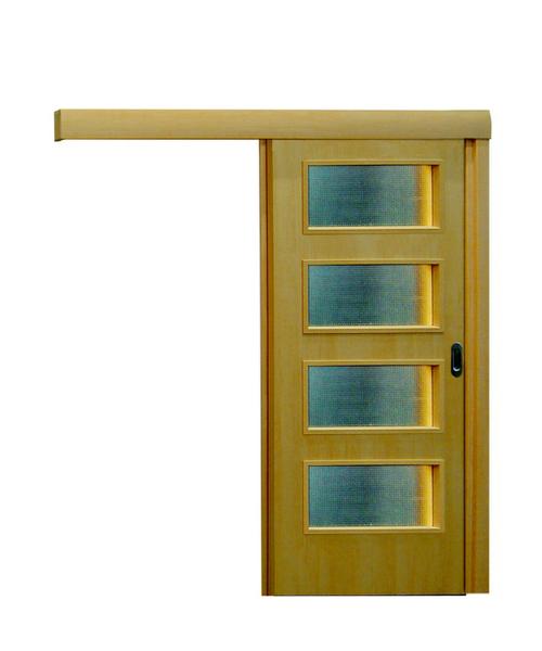

tak už viem, že existuje v bielom aj lamino perlička za príplatok. je to presne to, čo som hľadala :) má prosím niekto od Masonite posuvné dvere popri stene 80-tky, alebo 60-tky? potrebovala by som presné rozmery hornej garníže, alebo ako by som to nazvala... dávnejšie som sa niekde dočítala, že vraj 2x šírka dverí + 17-18cm. potrebujem vedieť či je to skutočne tak. čiže naríklad 2x 60cm +18cm = 138cm

ja mám Masonite dvere posuvné na stenu orech laminátové zo stránky http://www.kupelnesk.sk/sk/49521/e-sh... a sú perfektné. Merala som aj ten presah a je to u mňa presne pre 60 cm dvere 60+60+17 cm, tak možno to niekomu pomôže....
