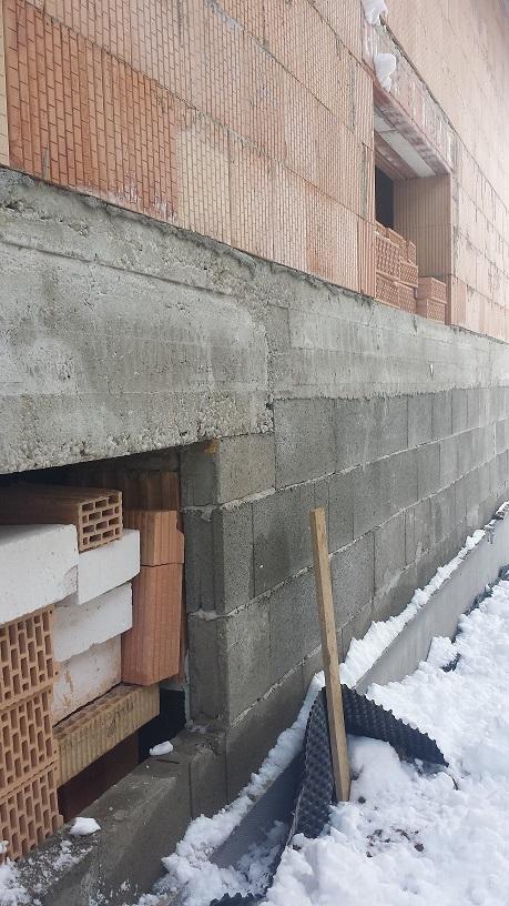

Ahojte, Chcel by som Vas poprosit o radu, ako mam hlboko umiestnit okna? Jedna sa o novostavbu kt. pozostava z obytneho suterenu a prizemia. V suterene su hydroizolacie a teda som robil aj primurovku (10cm hrubka). Hlbka tehla je 30cm. T.z. v suterene je celkova hlbka obvodovych murov 30+10cm. V prizemi len 30cm (bez primurovky). Je vhodne okna umiestnit do primurovky, teda na okraj obvodovych murov? alebo do stredu obvodovych murov? Dom budem zateplovat 10cm EPS. (pripadne 15cm). Chcem predist tepelnym mostom. Pripadne odporucate okna nalepit na pur penu alebo pasky? Dakujem Vam vopred za odpovede a rady.

Okná máš už zamerané??? Ak nie tak si najprv oblož rámy XPS / 5cm / a okná nad suterénom daj zarovno vonk. múru. To spodné v suteréne by som dal tiež zarovno. Máš tam iba nopovú fóliu alebo tam je aj zateplenie. Ak nie tak to odkop a zatepli to.

@janulikk To znamena ze ich mam dolu namontovat na okraj primurovky? alebo tehly? @blackomt ano spodok je "zatepleny" / zamerane este nie, ale nechcem si o tolko uberat rozmer okna a teda svetelnost...zateplenie dolu - je tam celkovo 30cm tehla, pak geotextilia, 1,5mm fatrafol, dalsia geotestilia, 10cm primurovka a 6 cm styrodur a nopovka. Nad zemou chcem uz ist s 15 EPS. Ak spravne chapem tak si mam namontovat okna do suterenu na okraj primurovky a pak prekryt 15 EPS (cca 2 cm od okraja)? Potom budem mat vnutorny parapet 30cm (ale to mi nevadi).

Tak mam dat okna v suterene na okraj tehly? alebo na okraj primurovky? Dakujem
