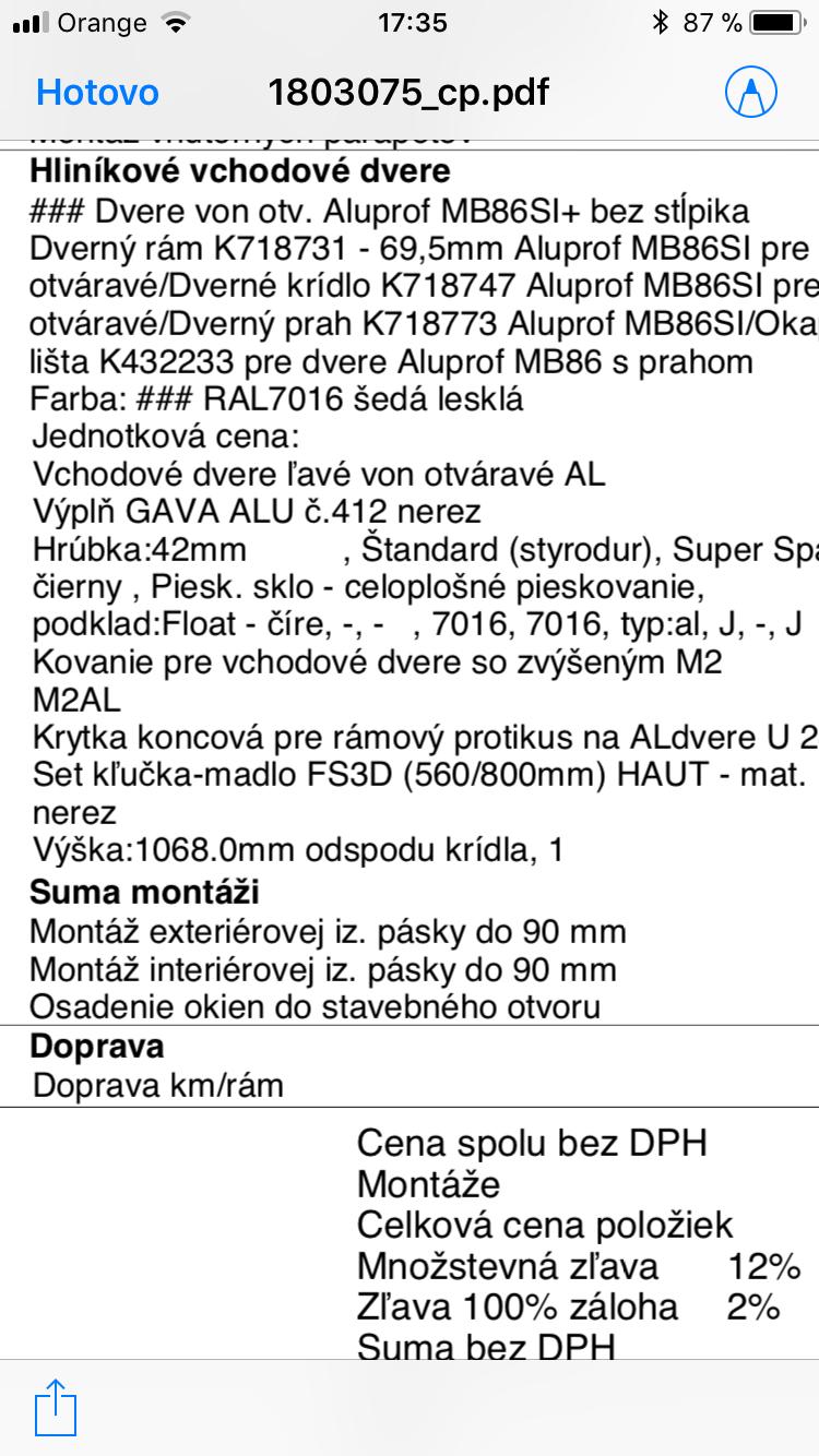

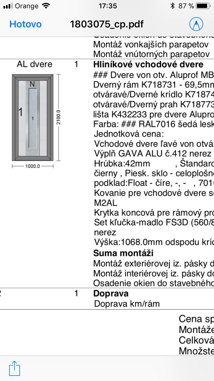

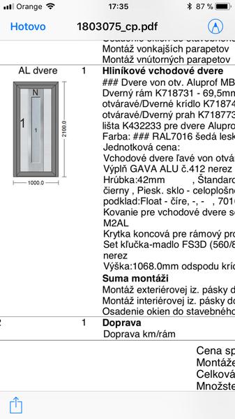

Tak aj ja sa chcem zapojiť do diskusie o vchodové dvere Dnes mi prišla ponuka na hliníkové dvere cena 1700€ ale čítam rôzne recenzie a mám aj známych ktorím sa cez leto roztiahnu a v zime zcvknu takze neviem aké dať a tá cena sa mi zdá celkom vysoká prosím poraďte aké dvere dať dakujem
@endusko Vidím, že máš v ponuke našu výplň do dverí, čo ma samozrejme teší. Pokiaľ chceš niečo spraviť pre to, aby ti dvere tak nepracovali, tak do dvernej výplni si pýtaj Jadro F - je to dilatačné jadro, ktoré napomáha k tomu, aby sa dverné krídlo čo najmenej prehýbalo. Viac si môžeš pozrieť na tomto videu: https://www.youtube.com/watch?v=P8tlC...
@gavaplast_vchodove_dvere Ďakujem za radu teraz je toľko ponúk že človek nevie čo si vybrať hliníkové plastové drevené každé má svoje pre a proti.Dvere mi budú robiť spolu z oknami ešte musím zladiť farbu aj z garážovú bránou.Každa rada je dobrá ďakujem
