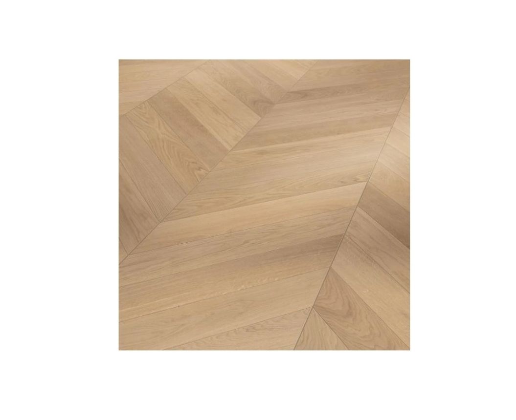

Ahoj Mnohí nas odhovaraju od podlahy uloženej v tváre rybia kosti, pretože má veľa spojov a po uložení nábytku ako linka a TV skrinky a sedačka, praská. Som z toho zúfalá, lebo som veľmi chcela mať takyto podlahu. Nechcem ju v malom rozmery, ale v co najväčšom. Prosím o odporúčania id tých, ktorí reálne ju majú dlhšie a su zabyvaní. Dakujem Foto ilustračné
spojov ma aj rybia kost presne tolko, kolko by mala ak je kladena v pasoch. Ale toto kladenie co mas na obrazku je s dorezmi do uhla a tam je problem, je lepsie klast klasicky na parketovy vzor ako je ulozena tu https://arbiton.com/sk/vinylove-podla...

@morenitka až na to čo je na ilustračné foto je Chevron a Herringbone rybia kosť je to čo poslala @zita19. A teraz sa rozprávame o dlazbe, vinyl, kompozit, drevo...., A ty všetci čo Vás ohovárajú sú ľudia ktorý ich majú? sú to predajcovia? Či niekto to položil už aspoň 500m2 od všetkých značiek / typov podláh a ma realne skúsenosti?

@morenitka my máme už niekoľko rokov kompozitnú Amaron Herringbone a úplne bez problémov, netuším, čo by na nej mohlo praskať. Trochu ťažšie sa pokladá a je pri tom väčší odpad, a treba si dobre rozmyslieť smer vzoru, ale vôbec by som sa toho nebála, ja by som nič iné ani po rokoch nechcela.

@morenitka ale ak si ty ľudia kupili nejakú nekvalitnú tak môžu alebo zle poskladanu. Ale ak chcete referencie rodičom som skladal Chevron z masívu lepeny 28mm hrubý do kúpeľne som šiel dlažbou Chevron 49,5x7,5cm niečo aby to cca ladilo. Ak sa masívu za pár rokov niečo stane (má asi 12r) tak sa prebrusi a nalakuje. Asi jediné keby zatopia dom sa niečo udeje. Dlažba je dlažba. Tam nehrozí žiadne dvíhanie a praskanie spojov. Ale aj toto čo som napísal je asi irelevantné ak sa rozhodnete pre lacný vinyl. Sú tu dvaja páni čo sa venujú predaju podláh majú pro profil napíšte im. @nostalgovicova len pani píše o Herringbone a ilustračný obrázok pridala Chevron dva rozdielne vzory.
