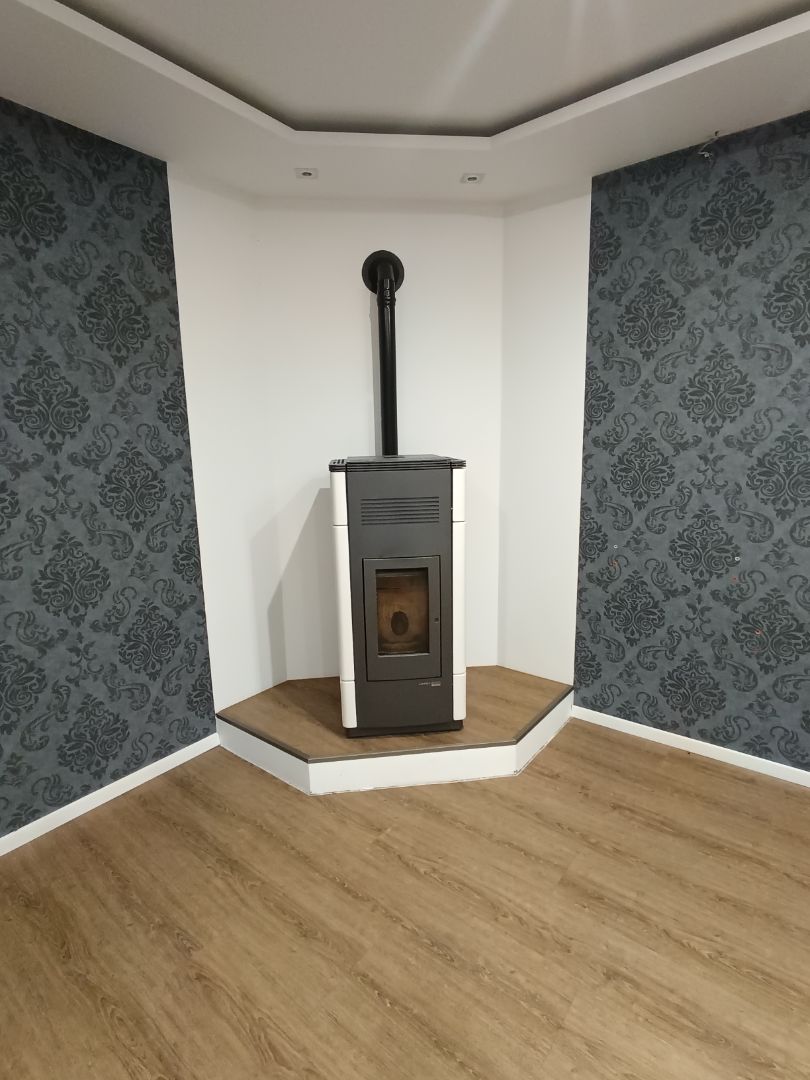

Ahojte, kúpili sme dom, v ktorom sú peletkove kachle, bohužiaľ sú na takomto pódiu, pretože vývod vzduchu ide nie v podlahe, ale na podlahe. Nepáči sa nám to, ale nakoľko nechceme momentálne meniť parkety, hľadáme nejaké riešenie, aby to vyzeralo krajšie. Tie parkety okolo krbu ideme dať dolu, takisto tapety idú preč, a bude biela stena , len nevieme, čo s tým ďalej... Ak máte nejaké návrhy, sem s nimi 😊 vďaka.
Peletova pec,ma nie vyvod,ale privod vzduchu z exterieru.Dymovod,je nieco ine.Ostrovcek zrusit,nie je problem a nasledne polozit pec na sklo.

@inusa22 a zdi za kamny jsou venkovni nebo vnitrni pricky? Nemate pripadne od puvodniho majitele foto jak se to stavelo a kudy co vede...
Ku tak malým kachliam prívod vzduchu nie je nutný. Je dobre ho mať, ale nie je nevyhnutný! Zrušil by som ten ostrovček a chýbajúcu podlahu by som doplnil dlažbou a prechodovou lištou.

@juraj_k nie su to kachle,ale peletova pec. Proces horenia zabezpecuje vnutorny ventilator,ktory ma vyvod na privod vzduchu v zadnej casti.Bezpecnost je prvorada a hlavne, co je napisane v technickom liste.

@hilux To, že sú to kachle uvádza sám autor diskusie (citujem: kúpili sme dom, v ktorom sú peletkove kachle) tak ich tak budem pomenovávať aj naďalej. Tieto kachle majú malú spotrebu vzduchu, preto prívod vzduchu z externého prostredia nie je nevyhnutne nutný. Som presvedčený, že na SK prevážna väčšina pecí (aj oveľa väčších) funguje bez prívodu vzduchu z externého prostredia. Schválne, malá ankéta - kto z vás má, resp. nemá prívod z externého prostredia? Ja mám, ale nevyužívam, mám ho utkaný a fungujem bez problémov.

@juraj_k kontrolni otazka: kolik m3 vzduchu je potreba na spaleni 1kg dreva...?

@juraj_k to,ze ty si presvedceny,je fajn,ale nerad hluposti,ktore môzu ohrozit na zdravy, majitelov peletovej piecky.

@hilux hmmmm.... tak hlúpostí hej? Oslovil som jedného z predajcov s otázkou: Dobrý deň Bude mi spoľahlivo fungovať pec na pelety v obývačke (objem vzduchu cca 90 m3) ak nemám externý prívod vzduchu? Ďakujem za odpoveď a odpoveď znela: Dobrý deň, fungovať bude ak tam nie je digestor alebo niečo podobné čo bude robiť podtlak. Samozrejme bude potrebné aj častejšie vetrať - zvlášť ak je to dobre zaizolovaný a utesnený priestor.
