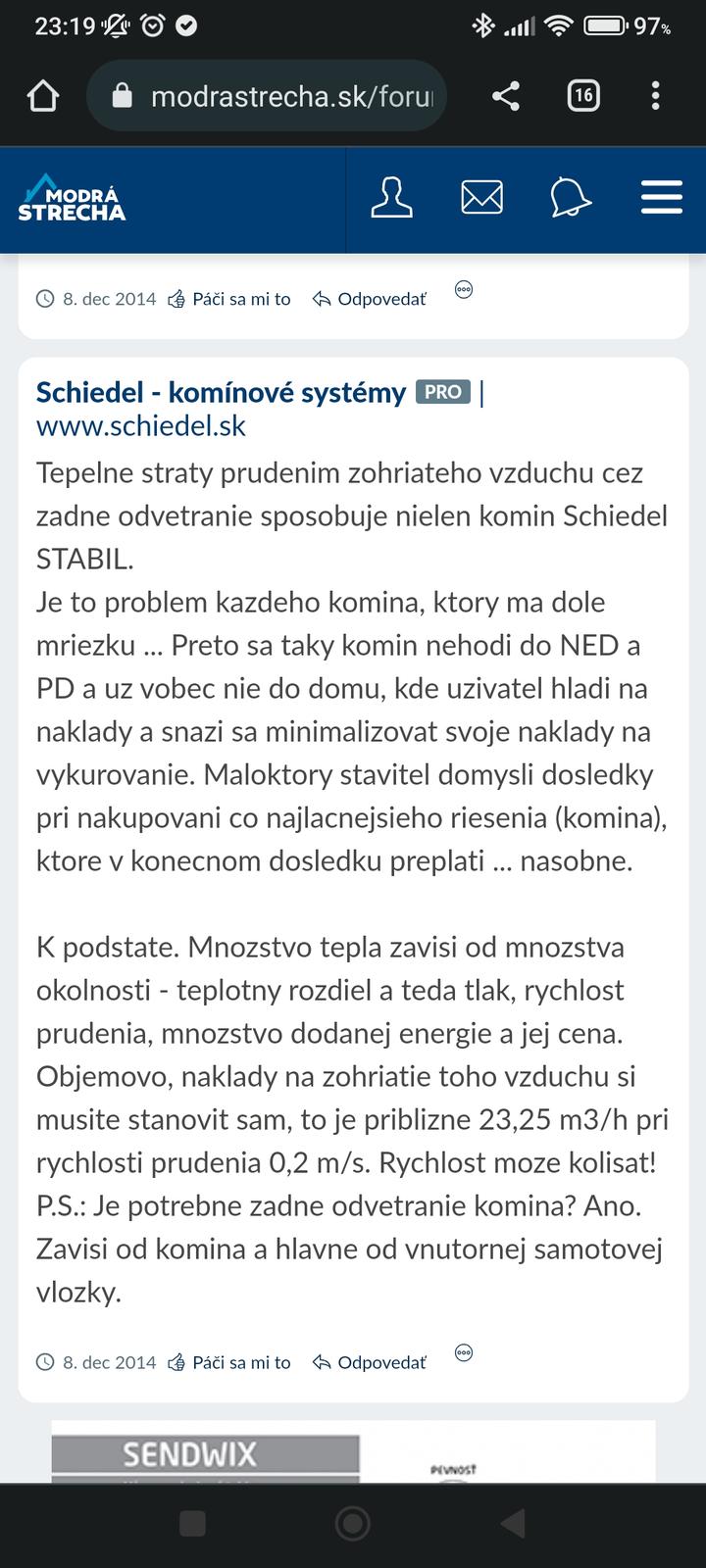

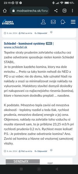

@martin_michna ja by som este doplnil fajn postrehy nadomnou, ze ak chces kurit drevom len obcas, tak po zbytok casu, ako kuris napr plynom, Ti teplo kominom unika. To len na margo tych pripadov, ked sa kuri len parkrat do roka. Taktiez by som bral ohlad na dispoziciu domu. Bratranec postavil dom do L, krb ma v obyvacko-kuchyni a ked tam zakuri, ma tam saunu a vo zbytku domu zima.

@martin_michna ahoj. Ako vyzera dom, kolko miestnosti/m2 ma vykurit, kedy ma kurit a komu, kto by kuril, by mozno viacej napomohlo nazorom. @dexter89 @kejsix 300€ zodpoveda kolko kWh? Diky. @ondro81 kolko tepla unika kominom, ked krb/kachle su takmer vzduchotesne? Mame dom do L. Ked kurime kachlami, v obyvackokuchyni je 24°, v najvzdialenejsej izbe, chodbou 12m do L je 21°. Poviem aj B: Pri izbe sa nachadza kupelna so stalym tahom ventilacie.

@lenkito10 zalezi od komina a vlozky
Take tiez nemame. Priznany dymovod ide z kachli nad strop.
