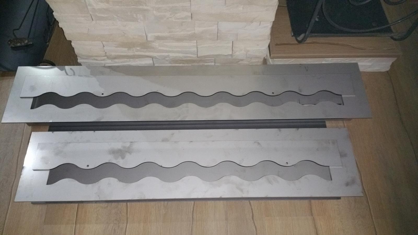

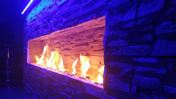

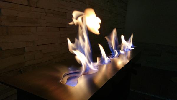

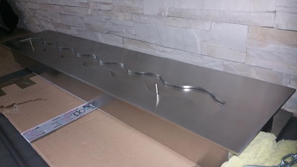

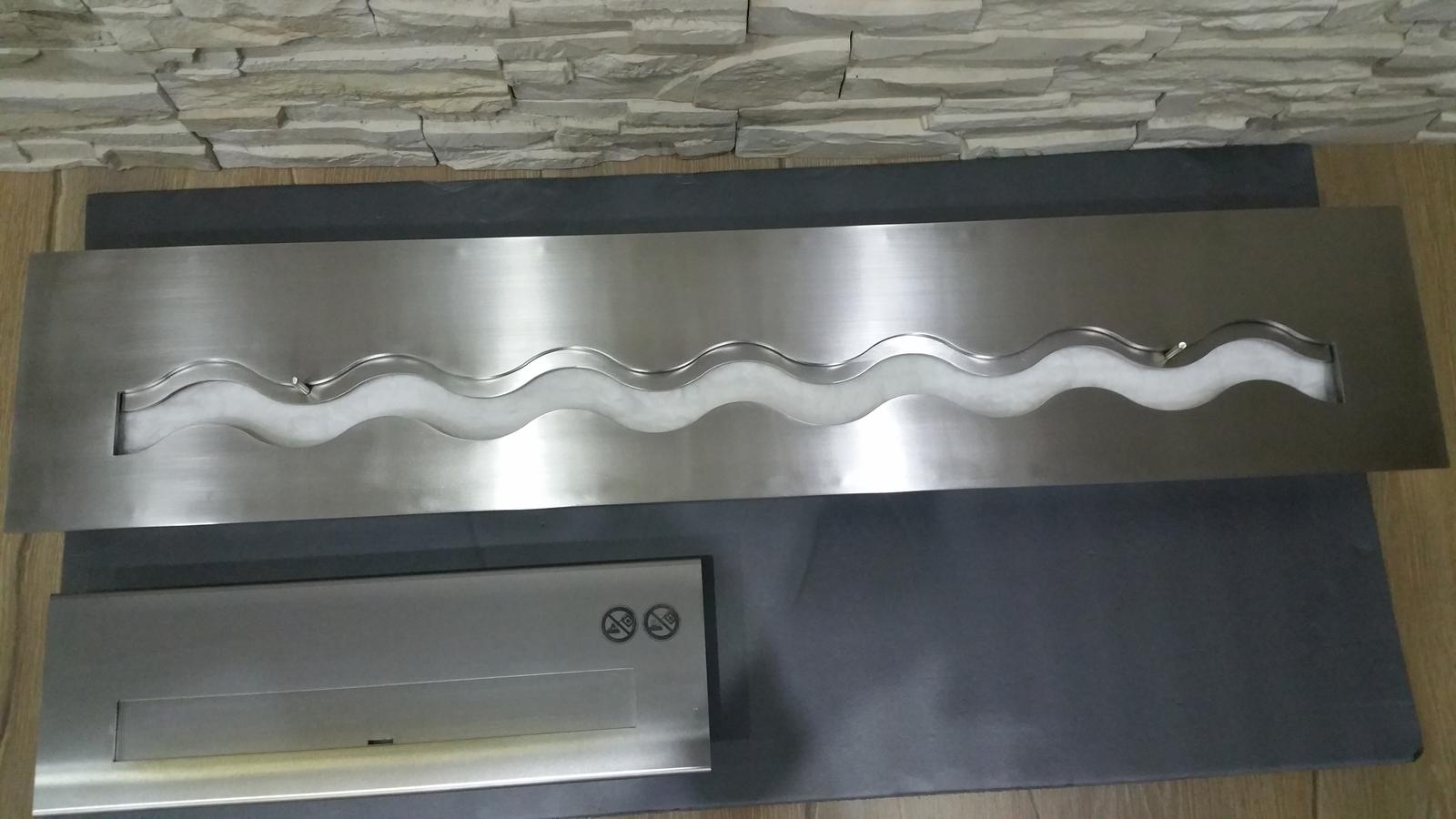

Ja som si vyrobil par bio krbov

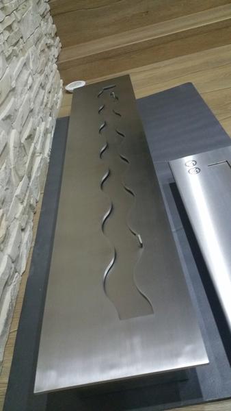

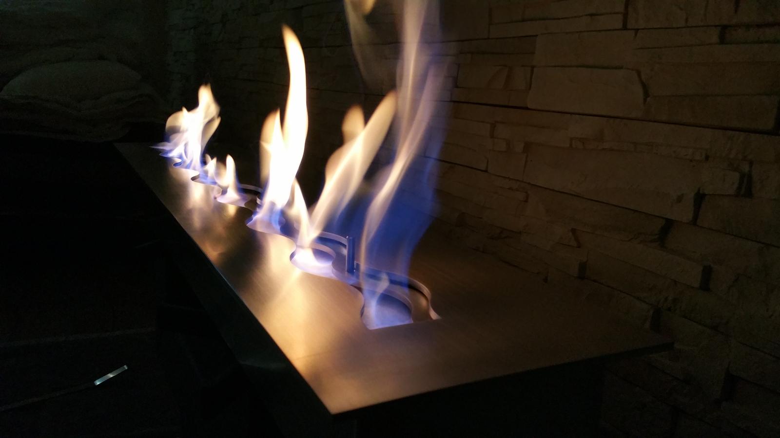

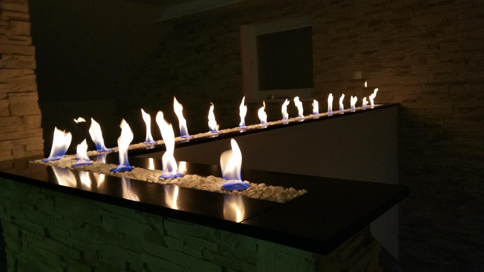

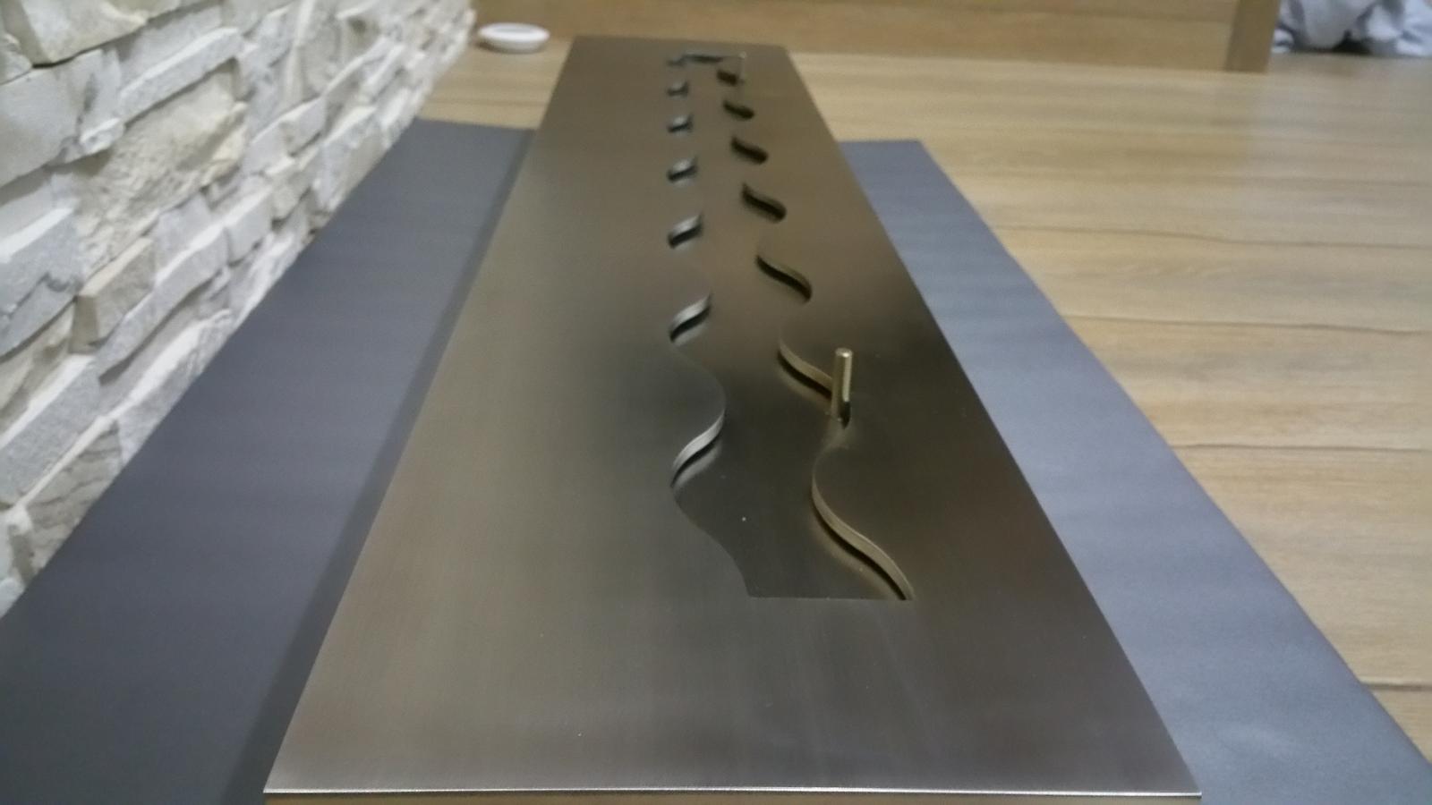

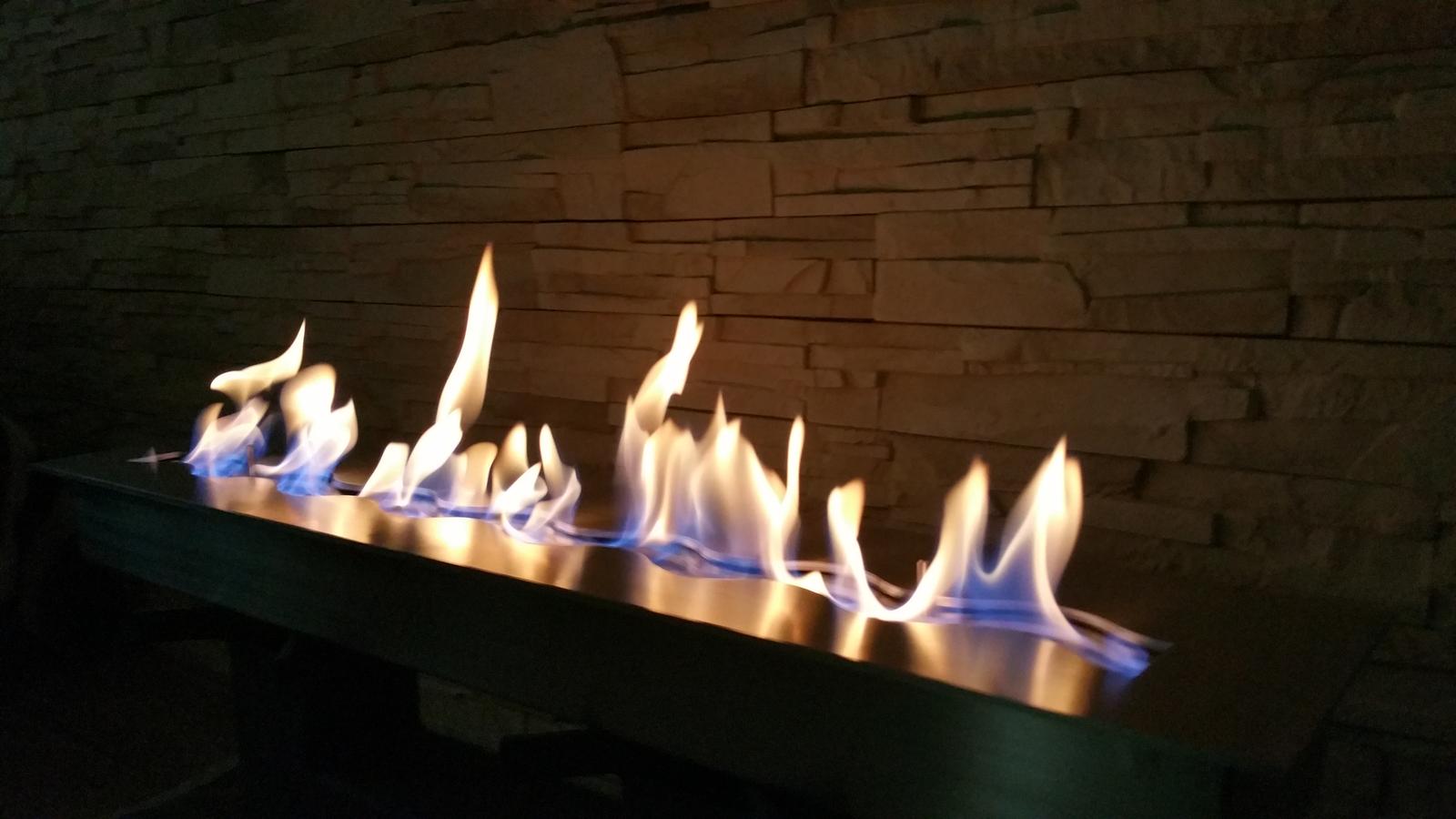

Vyuzivam ich ako dekoraciu,ale i ako tepelny zdroj.Tepelny vykon je pri tychto rozmeroch vyssi ako krb na tuhe palivo. Treba ale z casu na cas vetrat.Biokrb spaluje kyslik a tak nikdy nebude primarne urceny na vykurovanie.Vzdy ide v prvom rade o navodenie luxusnej atmosfery ci uz v byte,rodinnom dome,alebo na terase,ci zimnej zahrade. Da sa pouzit pri bazene,virivke,no zalezi od daneho typu biokrbu.Kazdy typ je na ine vyuzitie. Tie drahsie biokrby maju uz spominanu vlozku do biokrbu teda bio horak. Nevyuzivaju pohariky. Bio horak kvalitnejsi ma regulacnu klapku na regulaciu plamena.Teda vie regulovat jeho vysku,zaroven spotrebu bioalkoholu.Vyhodou je,ze takyto horak sa da kedy-kolvek vypnut uplnym zatiahnutim klapky. Na vyber mate z mnoha horakov no jedno maju vsetky spolocne.Su vyrobene z tenkostennej nerezy a vyrobca je z vacsa z Polska. Su i kvalitny vyrobcovia no ich cena casto presahuje 1000€. Preto som skumal a vyrobil si vlastny bio horak s prepracovanym systemom regulacnej klapky vlnkoviteho tvaru pre prirodzenejsi vzhlad plamenov. Regulacnu klapku som navrhol od zakladou,ked ze vyrobcovia pri vlnkovitom profile posuvaju polovicu platne,co mne pride ako neesteticke pri tej vysokej cene. Pri vyrobe som pouzil i pevnejsiu(hrubsiu nerez) a tak vydrzi desiatky rokov. Tak dufam,ze som niekomu pomohol a mozno i inspiroval.

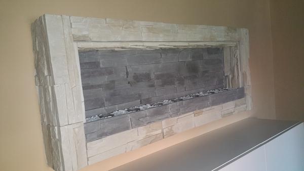

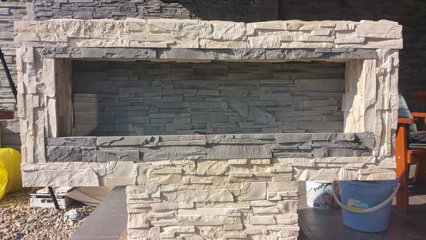

Nad takým niečim som uvažoval. Aké sú približne rozmery toho posledného? Dala by sa pridať foto zboku a ako je to v skrinke zapustené? Nerez je 3 či 4 kartacovany?
@smotek7 Nerez je kartacovana ..spodok teda pekac je z 3-ky a pohladova platna s regulatoromz 5-ky Rozmer je 100cm a mam este vyrobeny 120cm. Do skrinky sa to zapusta bud iba polozi na nehorlavy podklad a zasype kamienkami peknymi alebo sa vyrobi platna kde sa zapusti alebo drahsie riesenie kamenova platna...moznosti je vela. Ma i keramicku vlozku do 1200°C spomaluje horenie a lieh sa nevyleje ani keby sa dal hore nohami.
Vedla je maly horak vyrobeny v Polsku. Tenka nerez..regulacnu klapku som uz dva krat vyrovnaval.Tym teplom sa deformovala...Na stol staci ale do biokrbu by som to nedal.
