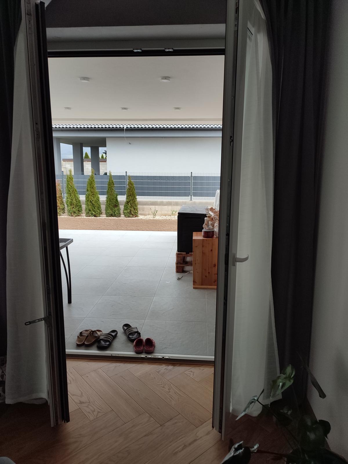

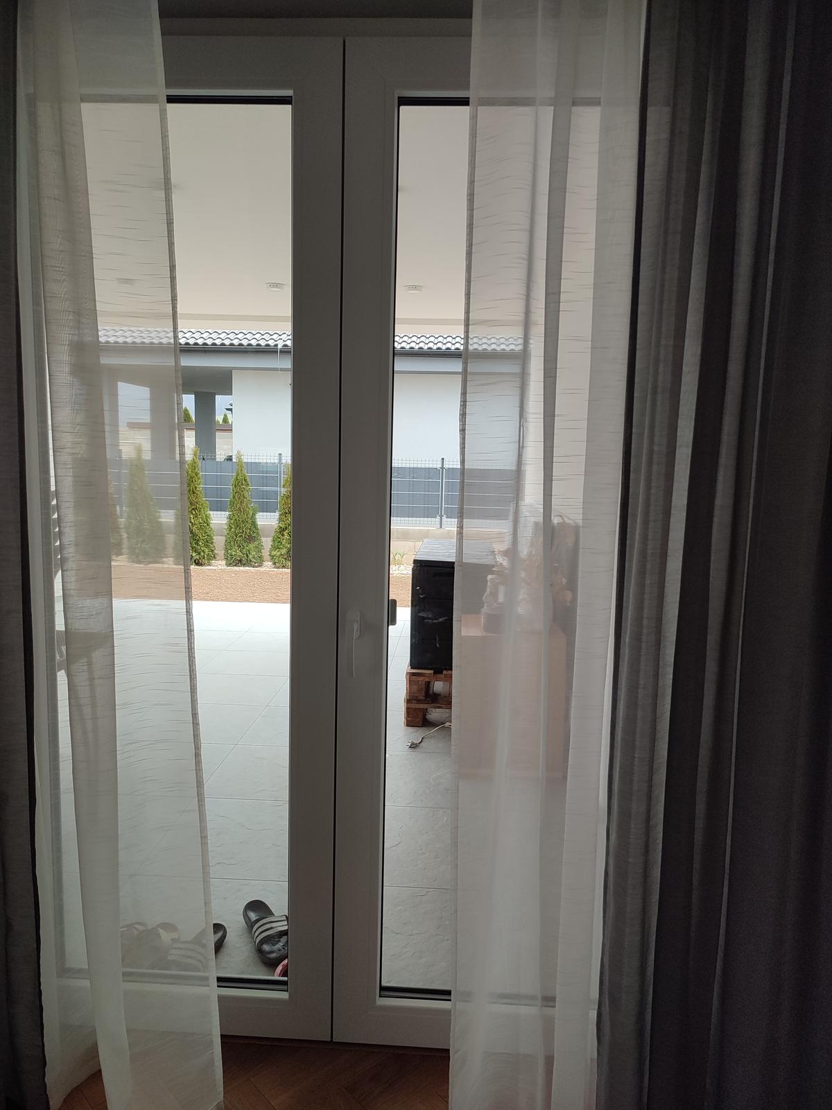

My màme balkónové miesto HS portàlu, dajú sa otvoriť obe časti v prípade potreby. Otvárajú sa nám do obývačky aby mi to nezavadzalo na terase… ak ste to teda mysleli takto 😉
@lucuskaaa super, ďakujem vám

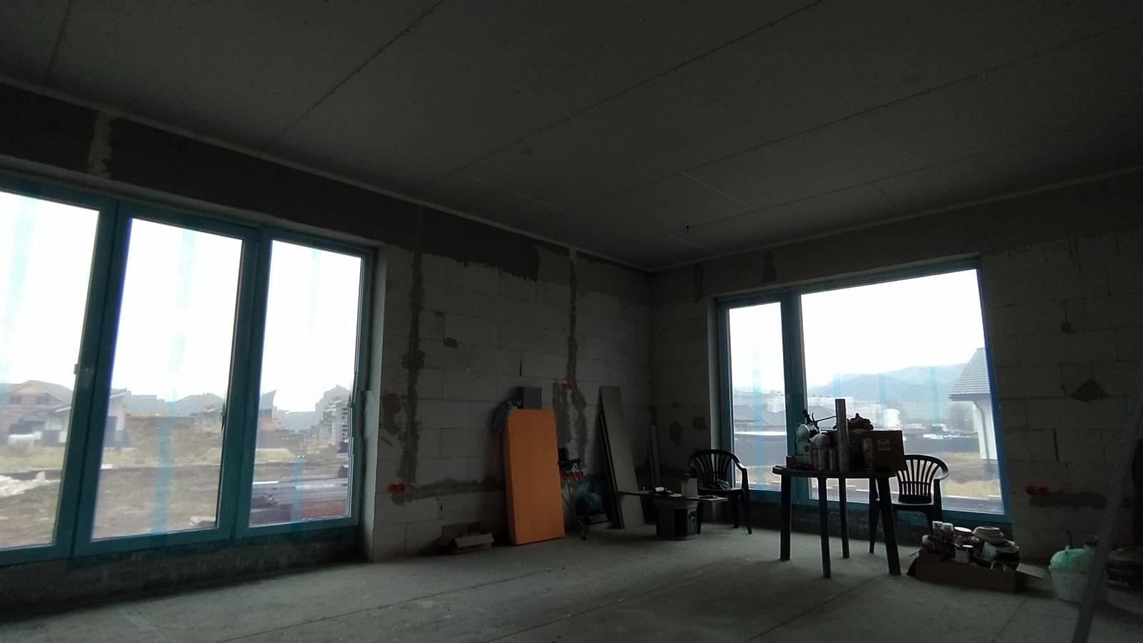

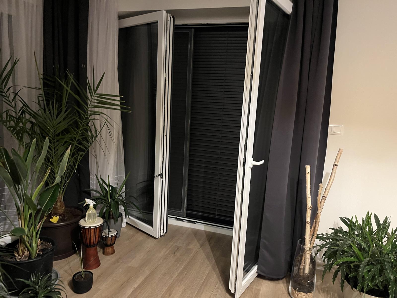

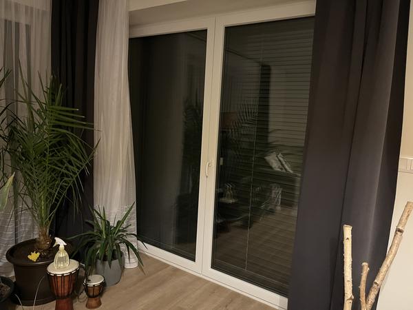

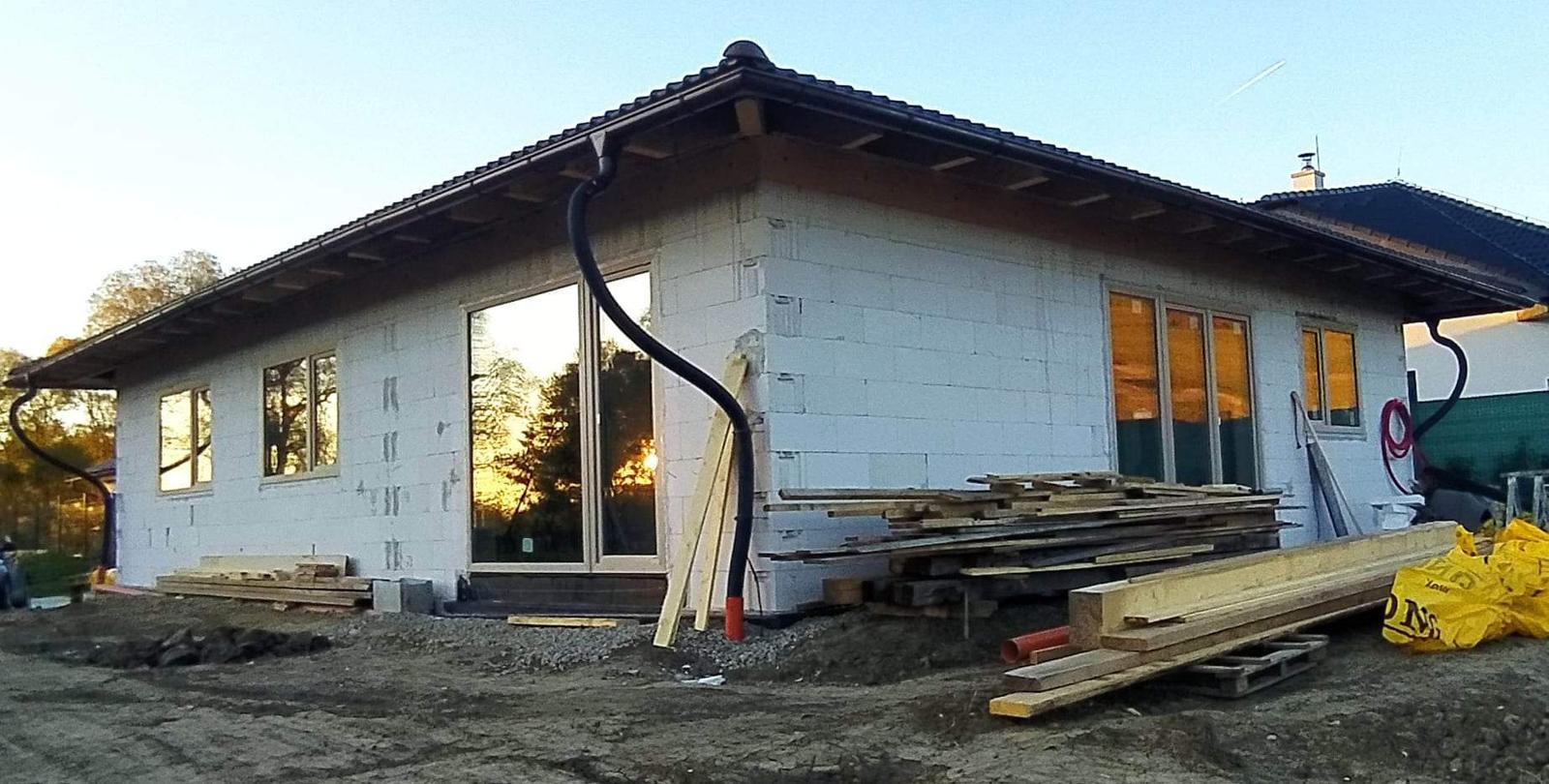

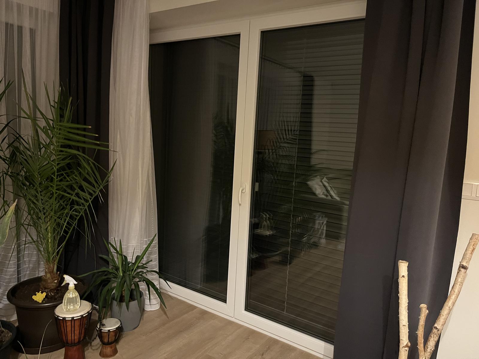

@22dodo22 No neviem úplne ako to myslíš. Lebo HST portál je fajn dávať na veľké otvory. Pokiaľ máš otvor pod 2,5 metra tak to veľmi nemá význam, nakoľko mohutný rám ti berie veľa svetla. Avšak na otváracie balkónové dvere by si nemal mať viac ako 90cm šírku. Inak hrozí, že sa ti môžu ľahsie opotrebovat ánty, alebo prehnut dvere. My napríklad máme dva veľké otvory o šírke 270cm. Jeden sme dali veľký fix 180cm + otváracia časť balkonovky 90. A druhý rovnako veľký otvor je 180cm otváracie dvojkridlo (1 krídlo = 90cm) a k tomu 90 CM fix. Prikladám obrázky pre lepšiu predstavu.
