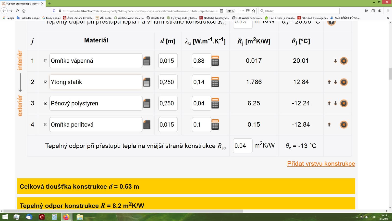

@angel1 výpočet sa dá spraviť v tejto tabuľke.....

@angel1 ak sendvič tak radšej tenšia stena a hrubšie zateplenie....jednoduché dosadzovanie do tabuľky na ktorú som dal odkaz.....cenovo bude najlacnejšia MBT tvárnica . Príklady
(hodnoty R pre MBT dosadené odhadom....použitý šedý EPS, ytong statik 250mm asi lepší výsledok teplene aj cenovo ako 300mm klasika...ceny si človek musí dosadiť podľa reality.....)
