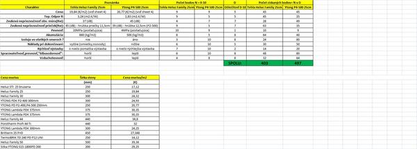

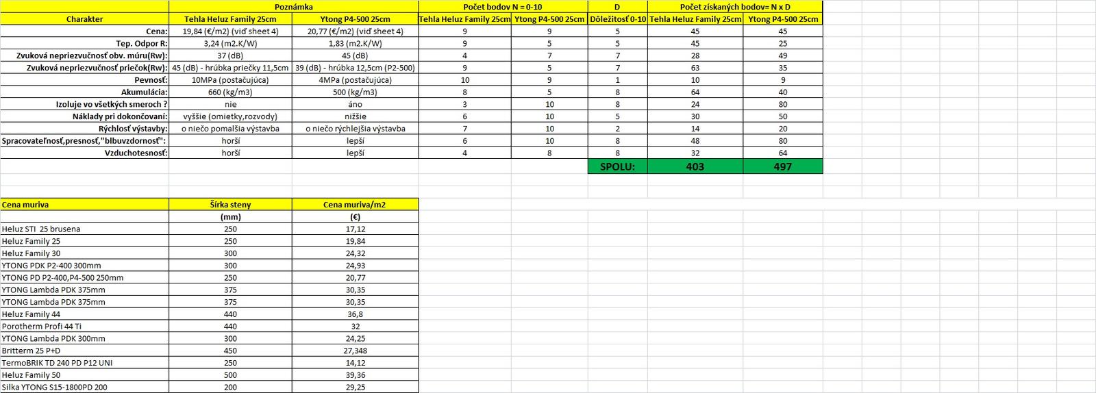

kedze aj my sme sa rozhodovali z coho stavat pridavam moj pohlad na vec a porovnanie heluzu a ytongu. Je subjektivne ,ale mozno niekomu pomoze.

Ja nejdem nikoho presviedcat ze iba Ytong (porobeton) je najlepsi. Je som len napisal ze ak by som mal niekomu odporucit stavbu z tehly alebo porobetonu (lebo o tom je tu tema,su aj ine dobre materiali) ,tak po skusenostiach z nasej stavby a inych stavieb, urcite NEODPORUCIM tehlu. A to som mal sam v projekte tehlu a po dlhom skumani a rozmyslani som to zmenil na ytong. Tiez netvrdim ze kazdy tehlovy dom je deravy, ale to riziko tu je vacsie podla mna. Plusy a minusy oboch som subjektivne ohodnotil v tej tabulke hore, kde podla mna celkovo ma porobeton navrch. A ked uz by som aj povedal ze"ok,postav si to z tehly" niekomu kto ma k nej nejaky specialny vztah, tak urcite nie z tehly 2v1. Myslim ze dovody nemusim rozpisovat
