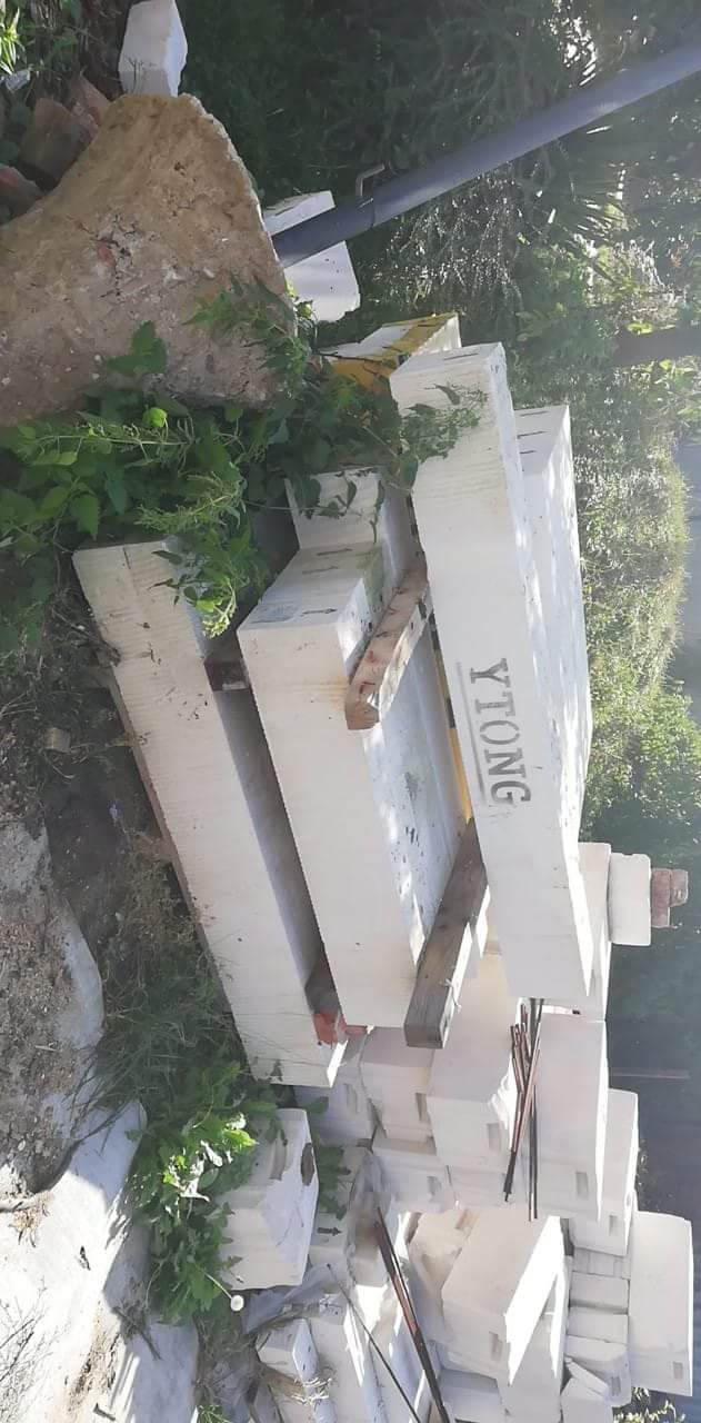

 Mám nepoužité preklady, mal by niekto záujem? Odvoz Košická Polianka
12. sep o 15:16  • Odpovedz  •  Páči sa mi to

 @morandia ake presne???
4. okt o 13:12  • Odpovedz  •  Páči sa mi to

 @lienocka128 už to nie je aktuálne všetky sa predali, ako teplé rožky emoticon
