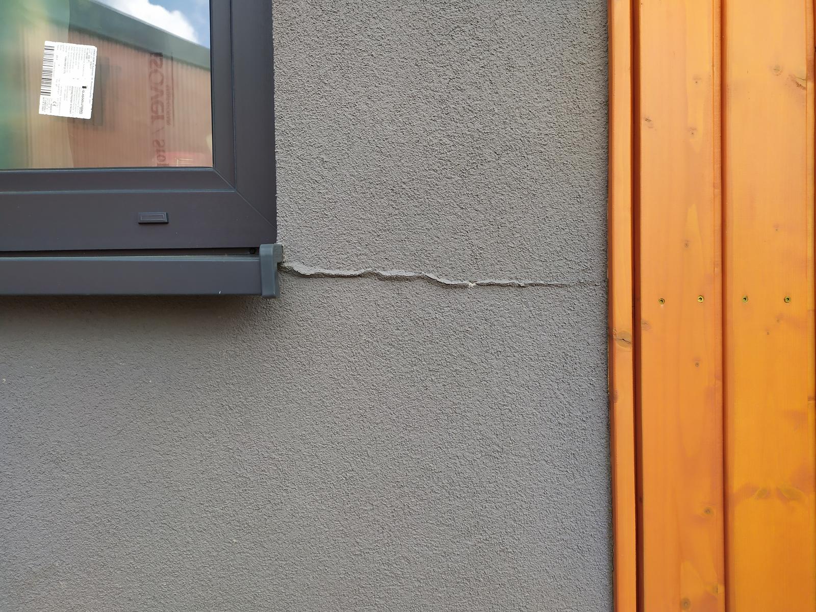

@wanidan aby to náhodou nedopadlo takto

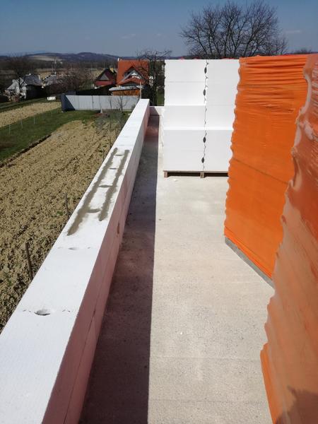

@micjak v navode je, ze pruty sa umiestnia na predposledny rad pod okenny otvor (cize este jeden rad na to az tak okno) Na fotke to zatlacilo tak, ze myslim ani tie pruty by nepomohli
@majko22 mne to tiež majstri nedali do otvoru na predposledný rad keď murovali. Tiež som to dodatočne urobil do posledného radu pod okno, ale som zafrezoval hlbšie a širšie drážky, boky zasekal a vložil výstuž ešte do ostenia a zalial lepidlá. Uvidím neskôr ci to malo zmysel alebo nie, ale aspoň pre dobrý pocit 😉
@sucky1 viem viem len som chcel ukázať že šetriť 10€ na roxoroch a nedodržaný postup môže v konečnom dôsledku urobiť niečo podobné 🙂

toto čo je na tej fotke nieje vplyvom okenneho otvoru , neviem čo je pod tým drevenným obkladom .

@vlado1992 urobil som to ručnou drazkovackou do pórobetónu, vysekol som si širší zliabok pri osteni a zavrtal dlhým vrtakom na každej strane, jeden roxor z jednej a druhy z druhej strany a v zliabku som ich zaviazal drôtom a zalial lepidlom. Teraz je to v pohode žiadna prasklinka. No myslím ze možno je to aj zbytočne pokiaľ tam nemáš nejaký veľký obr okenný otvor 🙂
