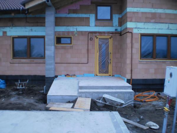

Ahojte ako by ste poriesili tieto schody je to hlavny vstup chceli sme ich vytiahnut dopredu kosice okolie niekto nejaky tesar?
@nifido buď voz foto, alebo zmaz.;-)
Neviem preco nepridalo hned ....
Uff, kedze sa dvere otvaraju von, tak jedine pred nimi urobit vacsiu podestu aby to bolo pohodlne a schody urobit dalej. Ten murik nalavo znizit na uroven podesty.
@danculd dakujem za odpoved podestu sme chceli potiahnut po murik a potom nejako pokračovať

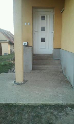

@nifido Ešte aj to sa mi zdá málo. Treba spraviť tak veľkú, že keď otvoríš dvere, nebudeš musieť cúvnuť dole schodami. Ak sa dá, možno by som aj ten múrik zbúral, alebo aspoň zmenšil a potiahol podestu až nad ten múrik. Pozri, akú sme dali my.
Podestu zarovno tým stĺpom a potom schody - či už rovno, alebo doľava... A múrik kľudne nechať a nájsť mu využitie.
@nifido zrusila by som ten murik a spravila podestu sirsiu a dlhsiu a k tej podeste by viedli schodiky
@dedo758 dakujem takto by som to chcela po stlp a potom schody z oboch stran som rozmýšľala
@hoblinka13 murik uz burat asi nie ... dakujem za odpoved

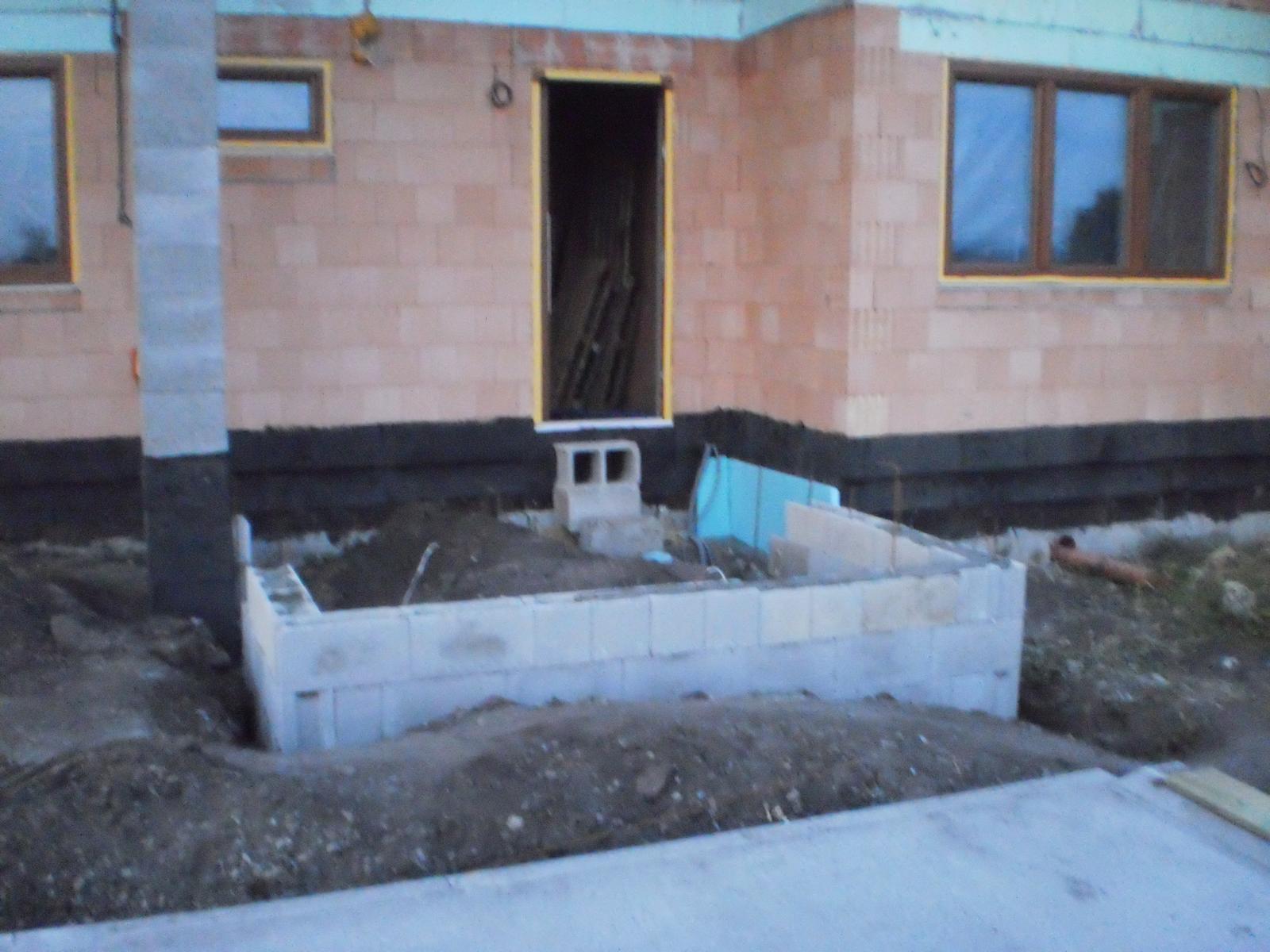

Ahojte, vidim ze sa tu diskutuje o podobnej problematike ktora trosku trapi aj mna. Ako by ste mi poradili poriesit vstup do domu schody/nieco ine. Navozit hlynu milion tatier ci....Vid. moj album. Vychadza mi tam standardne az 6 schodov :( Vopred dakujem za rady.
@piti255 A čo máš v projekte? Alebo to riešiš až teraz? Urob to ako ja. Vykopať po obvode jamu na základy. Potom vyliať betónom základy, prípadne ak máš pevný terén, nie ílový či pieskový podklad, tak stačí zasypať 10 cm štrkom. Na to potrebný počet radov DT-čiek, zaliať ich betónom. Potom medzipriestor vyplniť (suťou, kamením, udupanou zeminou) ošalovať a vyliať povrch betónom. Súčasne je dobré vybetónovať aj schody. Akurát ty ich budeš mať viac.
@chrobak7 No v projekte to to mam, ale ja som dom zdvihol trochu kedze zadna strana by bola velmi nizko, kedze nemam rovny terem....Nepaci sa mi to velmi lebo tolko schodov sa ku bungalovu velmi nehodi, ale doteraz som uplne vyhovujuce riesenie nenasiel. Kebyze mam dom dalej od hranice tak to mozem vysypat hlinou a spravit mierny sklon. Lenze ja mam pred domom 5m a tam sa vela navymyslat neda.
@piti255 Tak tam sprav široké schody.
@chrobak7 ako myslis ze siroke schody?
@piti255 http://www.modrastrecha.sk/forum/dlaz... Hodili by sa tam takéto schody, poprípade sirsie, veľa možností tam nemas
@piti255 No ja by som dal širokú podestu (napr. 3 m) a schody spredu a z jedného boku.
@piti255 A co ti brani naviezt tam tu hlinu? Ja by som to zaviezol a urobil si rovinu okolo domu.
@nifido z toho muriku odrezat 30cm, aby ste ziskali rovnu plochu, potrebnu na manipulaciu a pohodlne vchadzanie dnu. Podestu urobit az po zaciatok muriku.
@chrobak7 v akej vyske bude finalna vrstva voci dveram?
@danculd Tak naviest hlinu nieje problem....lenze od domu po prednu hranicu kde budem mat branu mam 5m. Ak by som tam spravil strmy kopec....To by sa dalo ale iba keby som mal dom dalej od vstupu na pozemok a to stupanie by som spravil velmi mierne az postupne ku vchodu. Ci myslis ze sa to nejak da?
@balky89 Tie som videl, je to velmi strme....tam sa clovek dobije. Musim vymysliet nieco ine.
