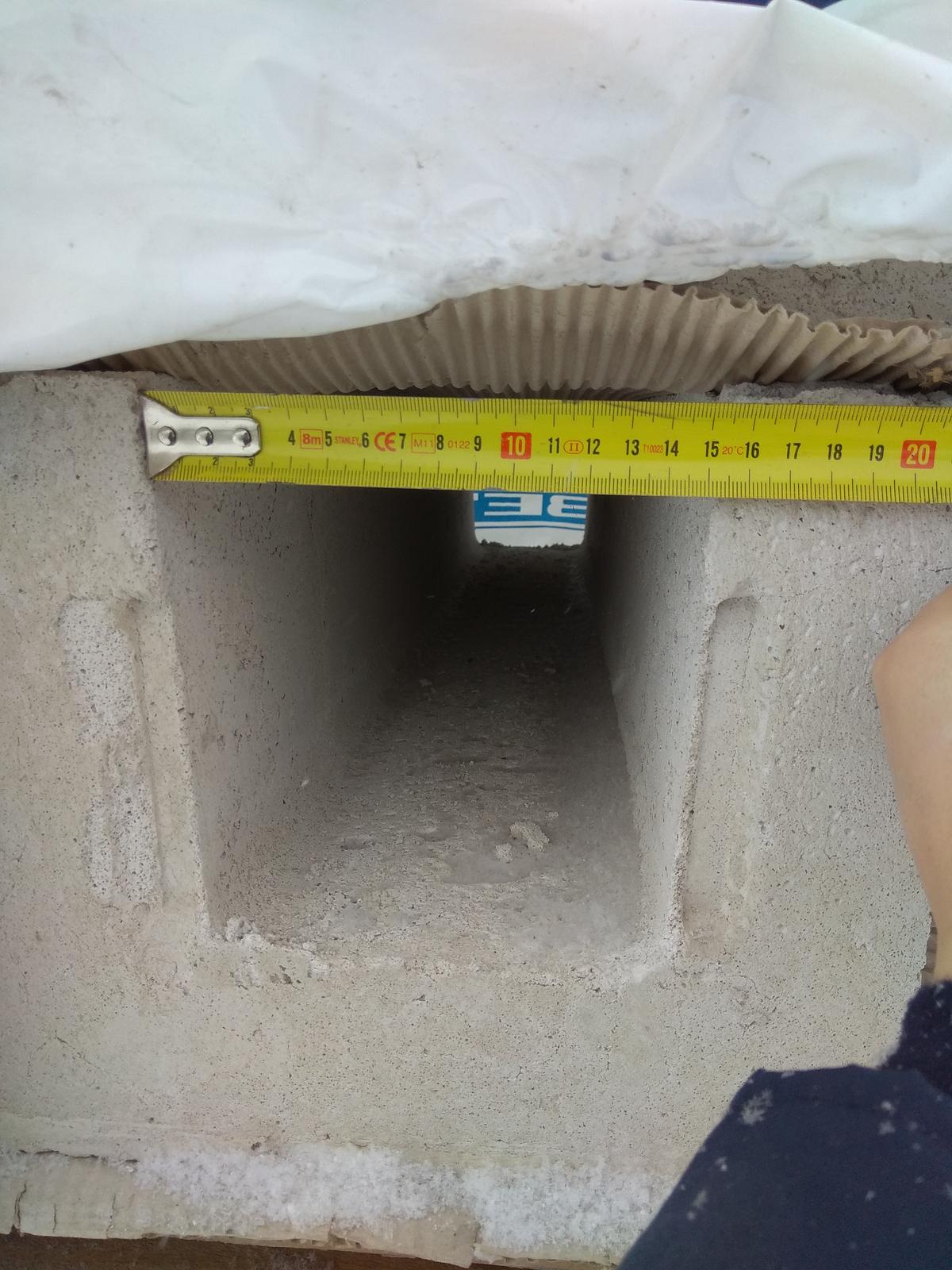

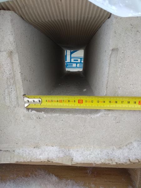

Dobrý deň, chcem sa opýtať na názor, čo stým či to vrátiť alebo použiť. Kúpil som vencovky od solbetu kôli cene. Vnútorný rozmer mal byť 180x180mm podľa katalógu, dal som si do predurčuje naohýbať strmienka 160x160 a prišlo mi toto viď. foto. Neviem či to bude v pohode aj keby že prerobíme strmienka. Ďakujem za názor.

@ratislav Nie som presdvedčený o tom, že to bude dobré riešenie. Narobíš sa ako otrok pri tom rezaní, kopec strateného času a to ešte nehovorím o tom, že sa Ti kľudne môže stať, že pri rezaní tých vencoviek ich polovicu polámeš. :-(
@ratislav či to bude v pohode?Pojem "v pohode,, v súvislosti s vencom :-D Podľa mňa by to mal skontrolovať statik pretože zmenšiť rozmer venca na 14x17 cm len tak od buka a pýtať sa to na internetovom fore? No neviem.Čo sa týka toho solbetu,tak chcel si ušetriť a nakoniec to dopadlo takto.Nech si poučením pre ostatných držgrošov.
@ratislav Okrem katalógu by si sa mal pozrieť ešte aj na technický list výrobku v ktorom sú okrem rozmerov uvedené aj povolené výrobné tolerancie. Ak nebudú zodpovedať tomu, čo je uvedené v technickom liste, tak by som ich jednoznačne vrátil a nemrhal časom na ich úpravu s neistým výsledkom. :-)
solbet je fájn, no len pri tvárniciach 25 a 30cm - rovnako aj Termalica.. fájn za fájn cenu. Tvárnice pod 20cm tam už lietajú mieri hodne pri oboch značkách... ale znova by som staval z Termalici ak by som mohol. Ale upravovať by som ich neupravoval - vrátil by som ich a zašaloval klasikou tak jak @igman
@ratislav veniec pri krytí výstuže 2,5cm bude mať 12x9cm...to si daj odobriť statikom. Osobne by som do toho nešiel ani keby mi to odobril. :-)
Vďaka za názor asi sa na to vybodnem a zasalujem to.Budem kľudne spávať.
Ešte ma napadlo pokiaľ by už ich nechceli späť, čo ak by som odrezal len vnútornú stranu, ostalo by my L-ko a z vnútra zašaloval.Dostal by som veniec cez 22cm širok. Ušetrilo by to robotu a využil by som čo mám. 🤔🤔🤔
@ratislav druhu stranu šalungu aj tak musíš zradlovať drôtom o prvú stranu. Myslím že by to ten drôt po zaliatí vytrhlo z tejto vencovky. Neriskoval by som ak to nechceš mať na podlahe. Bud iné vencovky od iného výrobcu (za toto si fakt priplatiť, rovnako aj pri priečkach - natom tiež lietajú mieri pri termalice, solbete, h+h atď) alebo to zašalovať - najlacnejšie doskami
@ratislav Radšej vráť ak sa dá a šalovať ale jeden solbet má vnútro podľa výkresov 18x16 a solbet kolbuszowa má 18x18 ale ten rozmer aj u porfixu lietal 1cm dajú radšej väčšiu stenu aby sa nelámali. Kryť strmienko sa má 2cm s každej strany čiže si ich mal mať 14x14 pre otvor 18x18 čo už je fakt mini
Ďakujem, už som sa rozhodol že to riadne zašalujem + 5cm izolácie, strmienka dám naohýbať 20x20 a mám pokoj.
