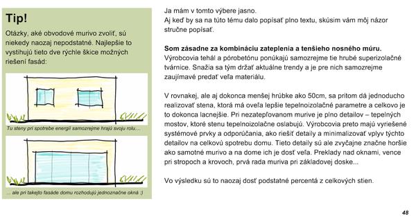

@kntsz ty to len tak cucáš z prsta, alebo ako? https://sk.wikipedia.org/wiki/Rosn%C3... Áno existuje aj pojem kondenzačná zóna ale tvrdiť, že rosný bod neexistuje... Ty si len vyberáš to čo vyhovuje aby si tu vyhral nejaký argument. Kľudne napíš Ferovi Lehotskému že píše podľa teba kraviny vo svojej prírúčke "Z čoho stavať dom". Píše v nej presne o tom, čo som písal na začiatku.
@peter977 noch einmal: - Pojem rosný bod "neexistuje"- som nie náhodou dal do úvodzoviek. Jasne, že teoreticky bod existuje, ale je to len teoretická - matematická vec - v praxi a zvlášť pre laikov nepoužiteľná. Sledovať množstvo skondenzovanej vody v jednom bode o nulovom rozmere je chiméra - rozhodujúca je množina bodov - oblasť. - To čo si sem pricapil je len časť pravdy! - "nulový dom" - správne dom s takmer nulovou spotrebou energie sa dá dosiahnuť aj bez zatepľovania s bežnými stenami!!! Stačí, že budeš všetku energiu získavať z obnoviteľných zdrojov napr. fotovoltaikou, kolektormi a tepelným čerpadlom. Zatriedenie budovy do energetickej triedy sa deje podľa Primárnej energie t.j. energie, v ktorej je zahrnutý aj zdroj energie, nielen celková energia, ktorú budova spotrebúva. - Odhliadnuc od toho, že zatepľovať akúkoľvek stenu tak malou hrúbkou izolantu (50mm) je kobolina, lebo cena izolantu bude zjavne tvoriť tak 15% z ceny zatepľovania, sú výroky v poslednom odseku účelovou hlúposťou!!! Stačí, že z vnútornej strany dám omietku s vysokým faktorom difúzneho odporu, alebo to obložím obkladom s vyšším faktorom difúzneho odporu, alebo to len natriem neriedenou latexovou farbou, tak v skladbe steny (375+50) žiadna kondenzácia nevznikne, alebo bude tak malá, že Ytong si toho ani "nevšimne". Takže žiadna rizikovosť. Písať o hrúbkach muriva a izolantu bez konkrétnej znalosti skladby, ale aj parametrov vnútorného prostredia, je vysoko neprofesionálne až hlúpe. (Inak to bude napr. pri vnútornom bazéne, či v slabo vetranej sprche, kde sa sprchuje 4-8 krát denne s relatívnou vlhkosťou vzduchu 80% a viacej a inak to bude v pracovni so 40% -tami.
