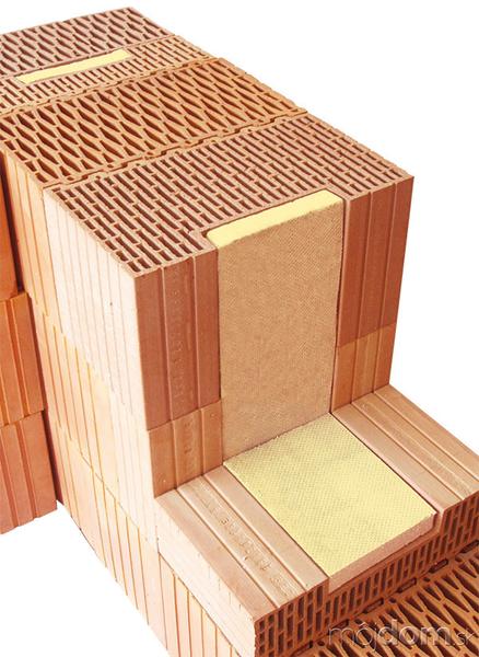

Ahojte, Zvolili sme pre stavbu domu Porotherm a z firmy nám na stavbu poslali tehly v tvare U - vraj sa majú použiť v miestach kde budú okná a ten vzniknutý priestor sa má vyplniť polystyrenom napr. Dnes sme mali na stavbe pána zo Slovaktualu a ten sa vyjadril, že lepšie to bude zahádzať a celé zalícovať, vraj sa im tak lepšie budú okná kotviť. Máte s tým niekto skúsenosti? Takto je to zbytočne materiál na viac aj robota. ďakujem

Vravel nám tam, že ak pôjde dnu, zoberie nám to z rámu okna.

@mourtier kam to podla neho pojde dovnutra ked sa tam da styrodur ci co presne tam ide?? Ved vo finalnej faze mas kazdy okenny ram schovany pod omietkou...
No áno presne takto nejako by to malo byť, len tvrdil ze na ten styrodur sa to horšie kotví ako na maltu.

@mourtier to riesenie sa pouziva pri tehlach, ktore sa nezatepluju. Ak ale ides zateplovat tak je daleko vhodnejsie osadit okna na hranu tehly a zateplenim prekryt ram. Vtedy ma pan z Slovaktualu pravdu.
@majkoj ak sa zatepluje, potom suhlasim. Ale zbytocne vyhodene peniaze za K tehly..
