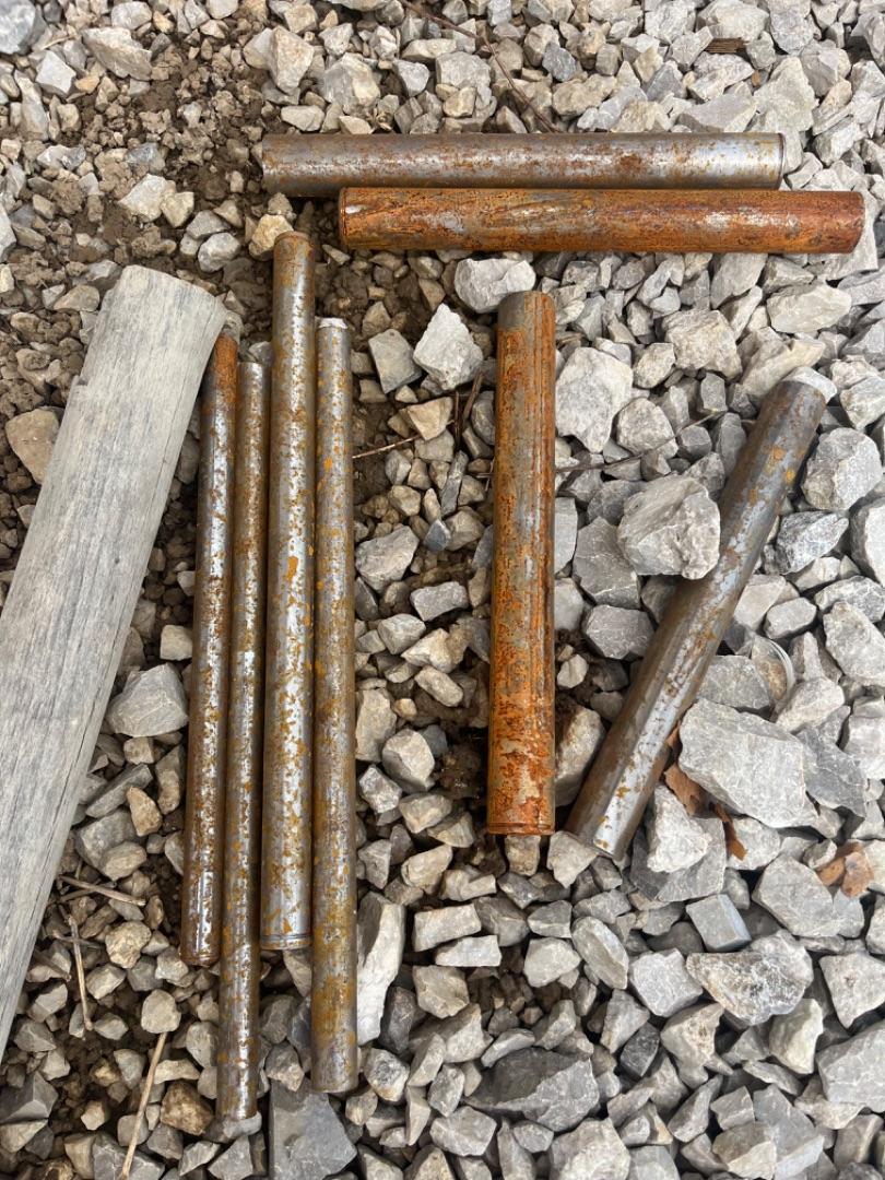

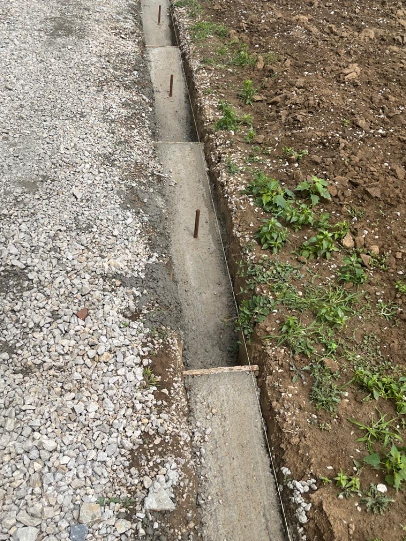

Zdravím môžem použiť strojársku oceľ miesto roxoru ?😀bude to len na múrik z DT tvárnic cca 3 rady kaskády.na previazanie základu a prvého dt posielam foto ..môžem tam stále navŕtať aj roxor

@luxo roxor má výstupky, aby sa lepšie spojil s betónom a nemal by byť s hrádzou, ktorá sa olupuje. Táto oceľ je hladká, tak možno by to chcelo nejaké zárezy porobiť aspoň a tam kde je to moc hrdzavé očistiť.

@luxo Ak máš takú oceľ zadarmo doma, škoda nevyužiť - použí ju. A zahnúť konce je dobrá rada, ako píše kolegyňa, (či kolega ?) tu vyššie.
