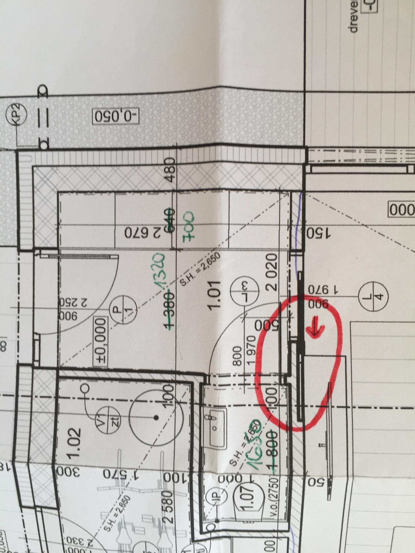

Ahojte, prosím o pomoc/ nápady.. V projekte máme nakreslené stavebné puzdro na posuvné dvere, kolmo na puzdro sa však nadpája tenká priečka pre dvere na wc a nevieme ju nadpojiť aby to nebolo fušersky a aby stena nepraskala. Nemáte s tým niekto skúsenosť?
@maria0000 To je dobre hlúpo nakreslené. Podľa projektu by púzdro malo mať hrúbku 7,5 cm, čo je nezmysel, pretože najtenšie púzdra do muriva majú 105 mm. Neviem, z čoho budeš stavať - či z tehly alebo porobetónu, ale ideálne by bolo spraviť tú stenu hrubšiu, aby si vedela do nej zapustiť to púzdro a zároveň aby z druhej strany bolo murivo, na ktoré sa napojí tá priečka pre uchytenie zárubne. Na samotné púzdro tú priečku neuchytíš. Ak napr. staviaš z porobetónu, tak tam pekne dáš púzdro 125 mm a ešte ho z jednej strany obmuruješ priečkou 75 mm a na tú môžeš uchytiť tú kolmú priečku.
@chrobak7 Ďakujem pekne za radu! Urobiť hrubšiu stenu je fajn nápad! Staviame z tehly, snáď by to šlo...
