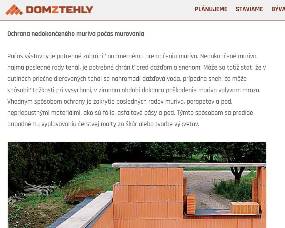

Ahojte, pred pár dňami nám murovali steny z brúsenej pálenej tehly Porotherm 25 lepenou pomocou peny. Nakoľko na stenách ešte nie je betónový veniec, nie je problém ak vrch nie je zakrytý a zaprší do tehál? Teda či sa na spodku neusadí voda a neurobí to problémy s plesňou apod.? Alebo sa to bez problémov vyparí. Ďakujem.

@martind1447 sám si sem dal info, že je dobré to zakryť, aby sa nestalo prípadne to, čo tam píšu a zároveň sa pýtaš, či sa niečo stane, keď si ich nezakryl...

Treba zakrývať, nestojí to toľko a je s tým minimum práce. Pri výdatných dažďom vám voda naplní dutinky, po krajov tehly vyschnú, v strede voda zostane, keď staviate rýchlo + z jednej strany to zadusíte polystyrénom, tak to bude trvať roky kým sa to cez interiér zo stredu odparí. Po nasťahovaní vás potom potrápia plesne. Táto informácia je stará 20 rokov, ja som to tiež čítal tuším USS.

@martind1447 zakryl by som to. Ak som čítal nejaký oficiálny článok o murovaní z tehál, vždy som tam našiel odporúčanie zakrývať ich.
