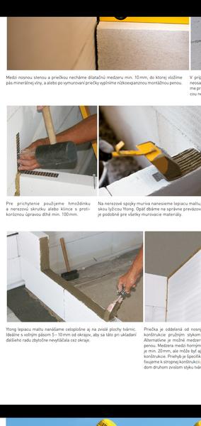

@gashtaan co vravíš na tento spoj ešte to môžem takto aj keď nedali pliesky.
@romis28dom ako? nechapem
@romis28dom nemas sa coho bat. Ako ti tu napisali, dom ti kvoli tomu nespadne. Majster robil ocividne tak, ako je zvyknuty.
@skrekyno Ešte stále s to da zmeniť nakoľko ešte sú len obvodové a nosné vymurovane. Tak sa rozhodujem ci dat tieto LKA ako je na foto vyzsie alebo zarezat do stien a zapustit 5cm priečku do nosnej steny.
@gashtaan pozri postup práce na fotke co som pridal
@romis28dom ved pozeram, ten pliesok je tam alfa omega, tak ako to chces spravit bez neho?
@gashtaan dáva sa to L a klince 3 sa pribiju do nosnej steny a dva do priečky a takto každý druhý rad.
@romis28dom ved si pisal, ze ti tam nedali tie pliesky a ten postup zobrazuje ako sa tam mali dat. Ci ty cely cas riesis, ze ti nedali pliesky medzi tvarnice nosnej steny a priecky sa este nezacali ani murovat? Ak hej, tak jasne, zohnut do L, ukotvit o nosnu stenu a vlepit medzi tvarnice priecky je normalny postup.
@gashtaan priečky nemám ešte vôbec ja som si myslel ze sa už musia dávať pliesky do nosnej steny a ze teraz sa to uu nedá spraviť ze na to zabudli. A pozeral som na nete ze sa to robí L dáva čiže takto to dám. Ma byt 1 cm dilatacia priečka od nosnej steny a vyplniť to penou mi bolo povedané a každá druhá rada sa dava to L medzi spoje.
@romis28dom ak budes spokojnejsi, ked si to spravis na novo tak si to sprav. Ale podla mna zbytocny cas, kedze aj teraz to mas dobre.
