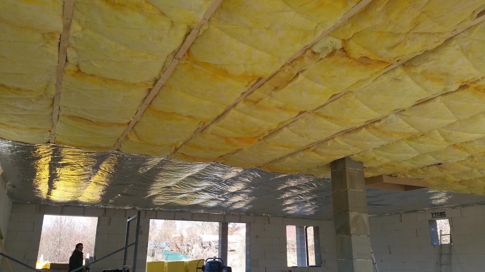

Tiez mam obvodove mury a vaznikovy krov. Teraz ideme riesit strop - izolacia pojde 15cm pod spodne vazniky, 15cm medzi vazniky a 16 cm nad vazniky. Nad to pojde stredom domu pochodzny OSB zaklop - bude sluzit ako odkladaci priestor. Pod izolaciou pojde parozabrana v jednej vrstve. Potom sa vymuruju priecky po parozabranu. Az ked budu vymurovane priecky, budu sa riesit SDK podklady.

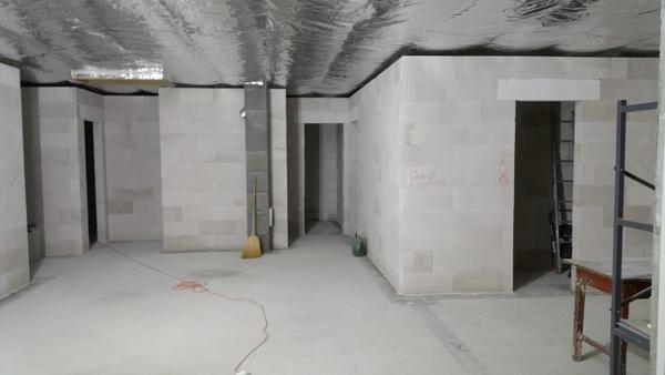

@marosss88 presne sme to riesili aj mi ako popisujes, najprv mineralna vlna, potom parozabrana a az potom sme tahali priecky. Lepsie sa manipuluje. Len mam na teba otazku: ako ste riesili medzeru medzi poslednou radou ytongu a parozabranou? Tak ako to mas na foto, tu medzeru hore nad prieckami. Stavebny dozor mi povedal, ze moze cez to prechadzat vlhkost z izby do izby, tiez hluk. Predsa ten sadrokarton neplni tieto funkcie aby tomu zbranil. Dakujem za odpoved vopred
@marosss88 ako si ich hore ukončil?
@angel1 To by zaujímalo aj mňa. Ja premýšlam do priestoru natlačiť vatu, alebo ho vypeniť PUR.
Ja som mal nasledovný postup: 1) Zateplenie strechy 40cm vatou 2) Parozábrana 3) Domurovanie priečok až takmer po parozábranu (cca 1 - 2cm pod) 4) Omietky 5) Dorobenie SDK, medzeru cca 10cm v SDK rošte som vyplnil 5cm vatou 6) Prípadná medzera medzi parozábranou a priečkami sa dá vypchať vatou - tou 5cm, ktorú som dával do roštu Prípadný "prenos" vlhkosti medzi izbami je pekná kravina, reps. prečo by ťa mala vôbec trápiť. Veď v interiéri máš +- rovnakú vlhkosť. Akurát keď sa varí alebo sa sprchuješ, tak sa v danej miestnosti zvýši vlhkosť, ktorá sa za chvílku odvetrá. To by si sa musel báť otvoriť aj interiérové dvere medzi izbami, lebo ti prejde vlhkosť 🙂 Prípadný prestup hluk stlmí tá vata v rošte + vypchávka medzi parozábranou a priečkou.
