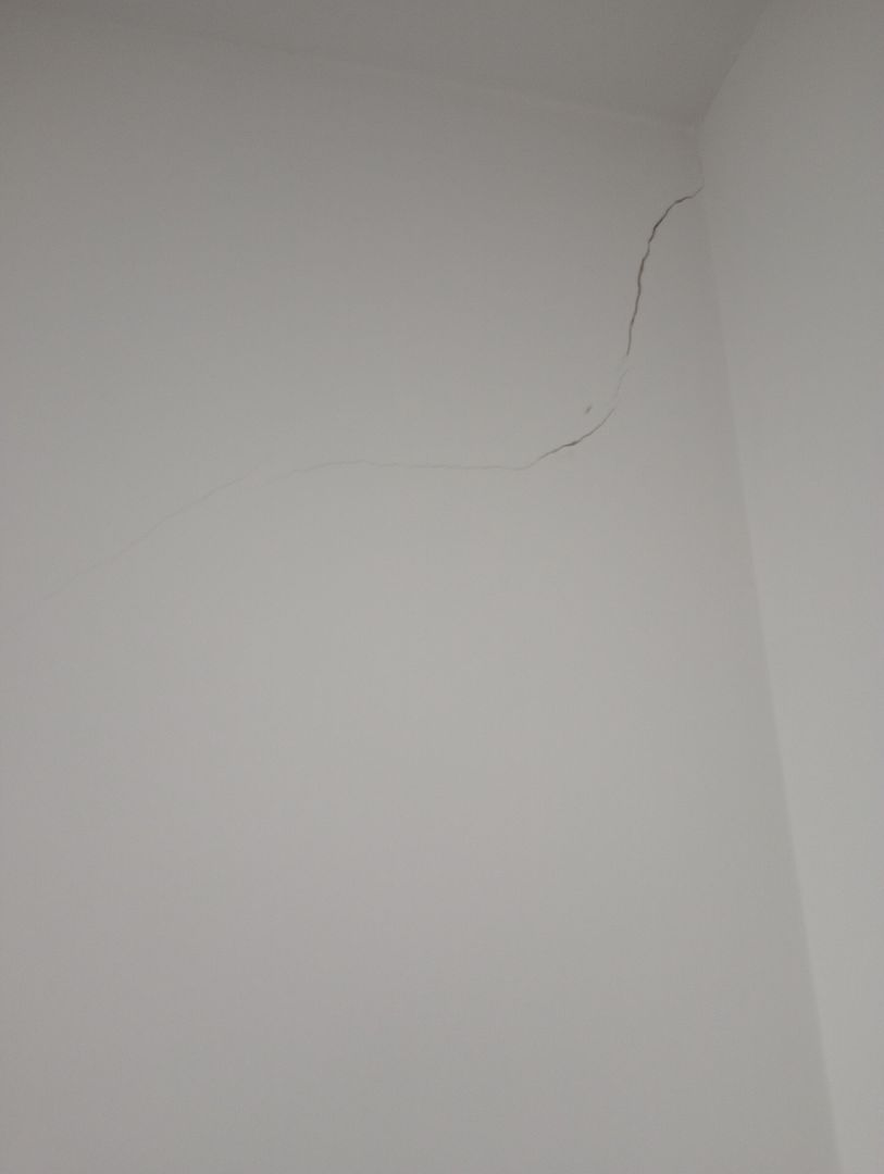

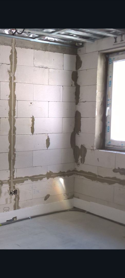

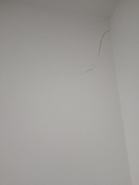

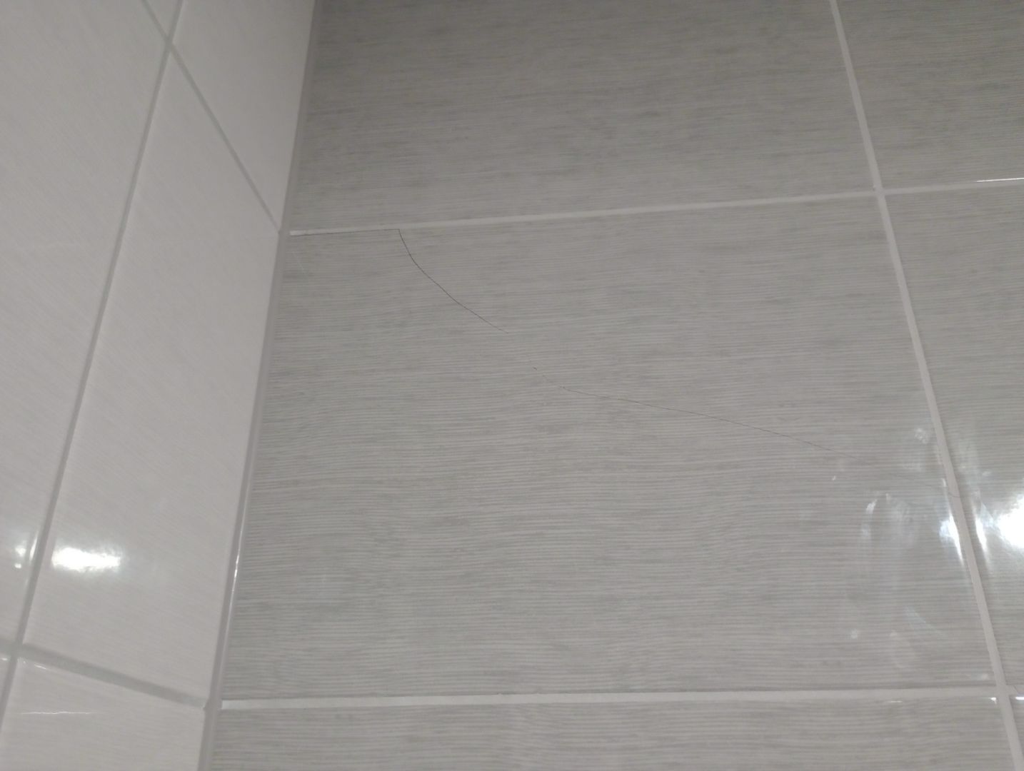

Pozdravujem, chcel by som sa opýtať,či sa mám obávať nakoľko v stredovej nosnej priečke praskol v rohu po 5 rokoch od výstavby Ytong 250mm z oboch strán? Foto z výstavby a aktuálne. Z opačnej strany je kúpeľňa,kde praskla kachla v tom istom mieste ,nad prekladom už je len strecha Ďakujem

@magnetick87 rýchlo stavaná stavba. Nič nové. Sprav sádrové terče. Keď sa pohnú po roku, hľadaj problém....
Sadol základ.Či bude sadať aj ďalej ťažko predpovedať,ale dom nespadne.
Len dodám, že je to vrchné poschodie a izba pod ním je ok
